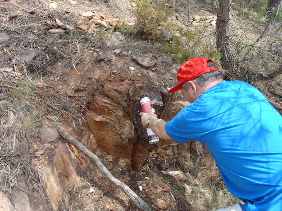

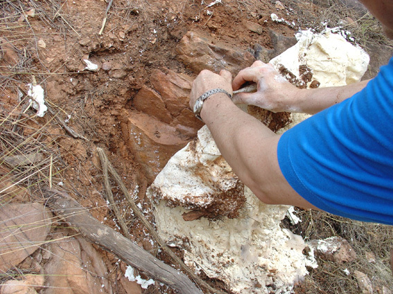

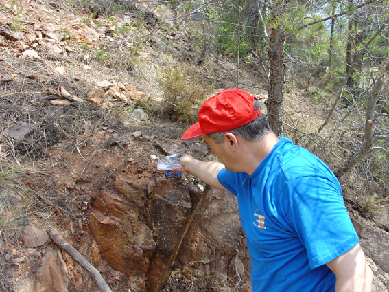

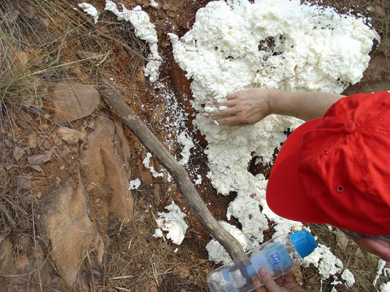

(Agua con jabbbÃÆn[1].jpg)
(aplicando la espuma[1].jpg)
(Extraer la copia[1].jpg)
(Presionar la espuma[1].jpg)
Adjuntos Agua con jabbbÃÆn[1].jpg (192KB - 569 descargas)
Adjuntos aplicando la espuma[1].jpg (188KB - 639 descargas)
Adjuntos Extraer la copia[1].jpg (180KB - 589 descargas)
Adjuntos Presionar la espuma[1].jpg (174KB - 614 descargas)

Gracias Angel, por pasar las fotos del proceso de la copia de rocas, con espuma de poliuretano del compañero Manolo, aquí en su sub-foro correspondiente.Te me has adelantado, pues yo ya las habia visto un poco antes en el apartado de álbumes, y se lo iba decir a Manolo, que el apartado álbumes, solo es, para eso, álbumes de fotos de Belénes.Pues Manolo, solo lleva en el foro desde ayer dia 18, por la noche y aun no esta muy practico en esto del foro y sus correspondientes sub-foros.Ya se lo comentare en privado, pues los dos somos de Valencia y compañeros de la ABV.
Y a mi pregunta, en la primera foto se ve que primero moja las rocas con jabón, para que no se pege demasiado la espuma y se pueda despegar facilmente.

En cuanto a lo de la espuma, efectivamente debemos mojar previamente la piedra con agua y jabón, no utilizando piedras muy porosas, ya que de lo contrario la espuma se agarra y resulta muy difícil que se suelte. Posiblemente si no la presionamos lo suficiente sobre la piedra o la dejamos secar demasiado, es fácil que se rompa al despegarla.

Una pregunta. En la foto en la que se te ve retirando la espuma, da la sensación de que no está seca del todo, ¿en qué momento la retiras?

Hola Mavi, la espuma tarda en tomar cuerpo de 5 a 10 minutos, en función de la marca y la temperatura ambiente. no obstante hay dos fases importantes: la primera es a los 3 ó 4 minutos, que la podemos tocar y se nos pega en las manos (previamente remojadas en el agua con jabón), es entonces el momento ideal para presionar la espuma sobre la piedra, logrando remarcar toda su textura. La segunda fase es a los 5 ó 10 minutos, cuando todavía no está seca del todo, pero ya tiene suficiente cuerpo como para poder soltarla sin que se rompa. Si la dejáramos más tiempo se quedaría pegada a la piedra y no podríamos quitarla. Este problema no lo tendríamos en el caso de utilizar un molde de silicona (de un muro o fachada), ya que se suelta sin problema. Saludos.
