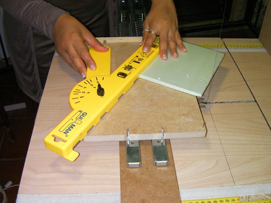

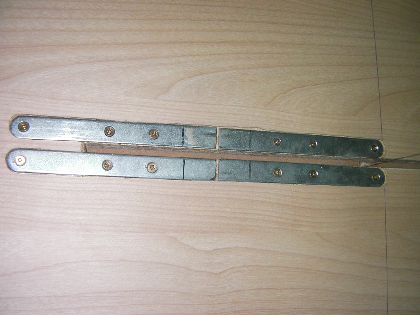

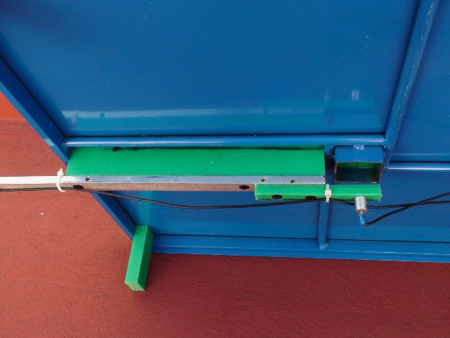

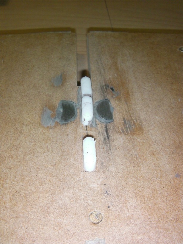

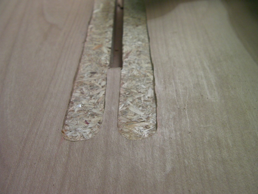

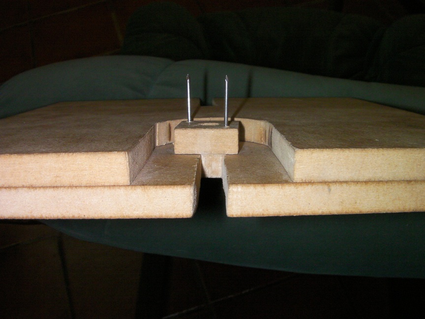

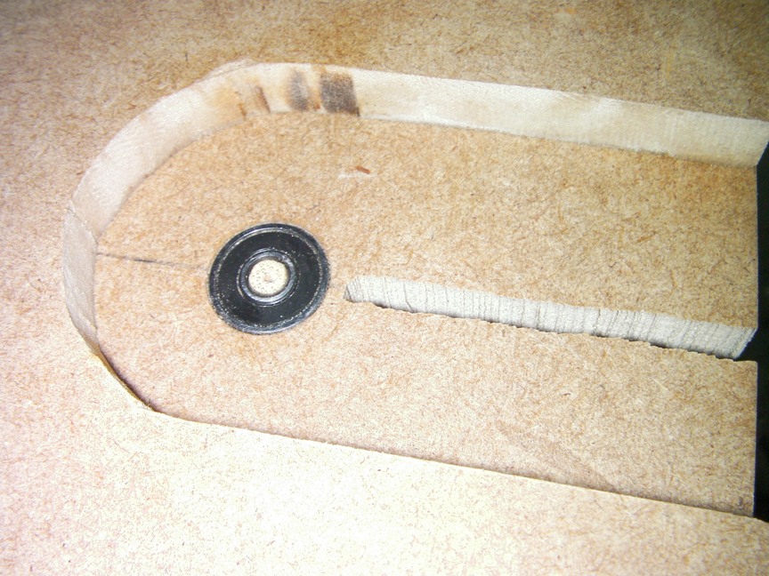

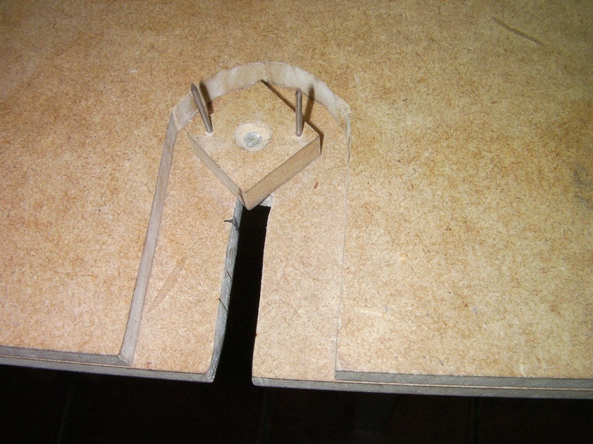

Hola rotaboc, te voy a poner unas fotos para despejar tus dudas.
El rodamiento es normal, le hemos puesto en el centro un palito de madera en el que va atornillado el taco cuadrado.
Las piezas que llevan en la tabla cuadrada, son topes de plastico y dos imanes que se pegan a las guias que hemos alojado en la tabla base, es una manera estupenda de que no se muevan.
El rodamiento esta puesto al ras de la tabla y alojado justo.
Pr supuesto que me encanta que copies mi maquina, ya me la enseñaras.
2811
aqui te pongo las fotos
(3.JPG)
(4 lo blanco son topes para muebles y lo gris unos imanes.JPG)
(5 rodamiento.JPG)
(5a rodamiento con un taquito de madera en el centro, para poder atornillar el taco cuadrado.JPG)
(6.JPG)
(7 cuadrado atornillado.JPG)
(8 huecos para alojar la tira de metal.JPG)
(9 tiras de metal para pegar los imanes.JPG)
(10.JPG)

Hola Lola, muchas gracias por la rapidez de tu respuesta, ya se me van aclarando las dudas que tenía y por supuesto que cuando tenga la cortadora hecha, si consigo subir las fotos te la voy a enseñar a tí y a todos los compañeros/as del foro. Eso sí, sin poner un paso a paso ya que está copiada de la tuya y además ya hay un paso a paso estupendo. (El tuyo).

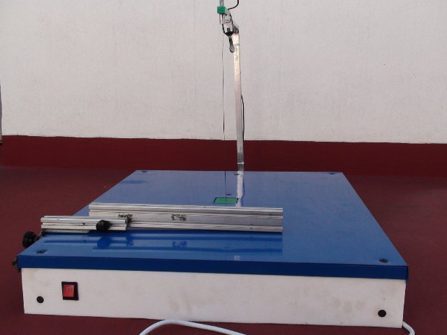

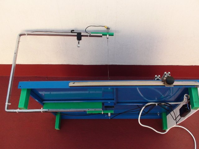

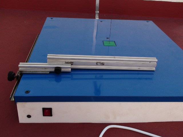

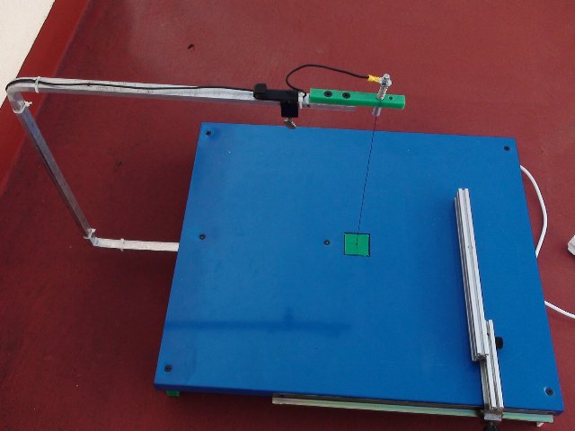

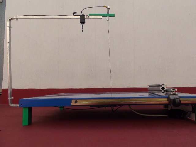

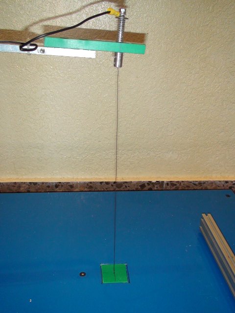

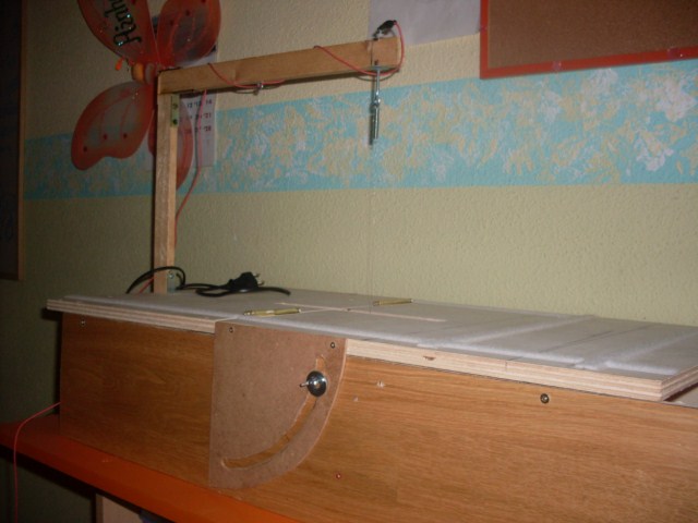

Aqui os pongo la que he construido a falta de algunas piezas para desarrollar todo tipo de cortes.
Esta hecha sobre una pieza de expositor de pan Bimbo, las medidas de la platforma son 70 x 60 cm la latura del hilo de micron 38 cm utiles y desde el hilo al arco que lo sostiene 54 cm las guias de perfil de aluminio al que se le podra ir agregando toda clase de artilugios.
y me he pasado porque ocupa bastante sitio.

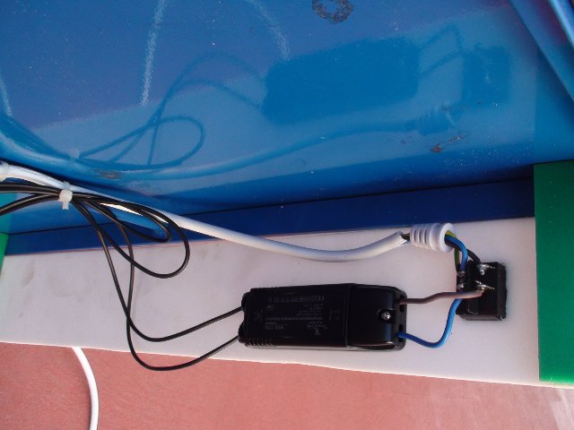

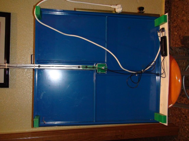

El transformador que habia puesto en principio era de 24 v y pesaba muchisimo, así que decidir comprar uno electronico de los que se ponen en los focos halogenos de casa que no pesa nada.
2811
Hola Daniya, muy chula tu cortadora, se ve resistente, ya nos pondras cosillas hechas por ella.
1723
MUTXAMEL
Te ha quedado perfecta paisano,parece que la hayas comprado en una tienda,lo cual te da todavía más merito.
UN SALUDO
415
Dénia
Lola, es mas pequeña que la tuya ya que no dispongo de mucho espacio.
ahora falta acoplarle el transportado de angulos o goniometro y las piezas giratorias para hecer los circulos que ya las tengo hechas.
2811
Daniya, es perfecta tu maquina, si ademas le acoplas los artilugios de la mia , fantastica te va a quedar.

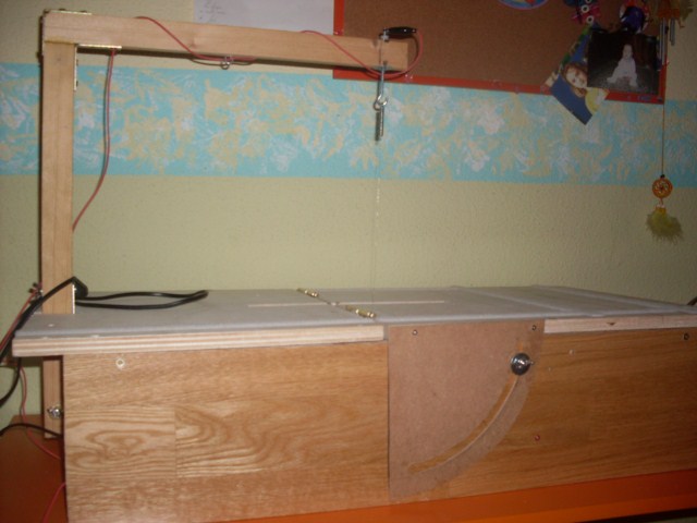

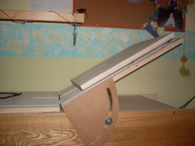

Aquí van unas fotos de mi máquina a falta de algunos arreglos. Para librar las bisagras le voy a poner unos tablerilllos muy finos encima de cada hoja.

!OLE MI NIÑAAAA! si, si, si, eso esta fenomenallllll, muy bien guapa, te ha salio extraordinaria la hija primogenita del maquinon, ole pa ti cielo.

Gracias por tus halagos pero, la verdad es que tuve ayuda, mejor dicho , yo hice poco y lo que no se es como rebajaré la madera para meter el velcro pues no tengo una dremel ni nada parecido.
2811
asun, nosotros lo hicimos la ranura del velcro , con una fresa, mira si tienes alguien que te la pueda prestar, por otro lado lo de la visagra lo tendrias resuelto si le pones una de piano, es plana y no sobresale.
Logroño
Lo de la bisagra ya está solucionado, he puesto un tablero de 7 mm. encima y asi salvo la bisagra y al guardarlo lo puedo desmontar.

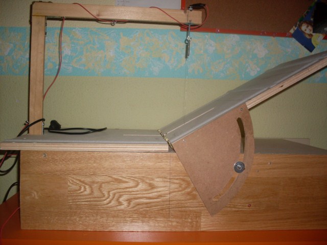

Saludos, primero quería FELICITAR y darle las GRACIAS ha LOLA, por mostrarnos este maquinón. Yo tenía una cortadora pequeña, y con ella ya me iba apañando, pero me surgió un problema, mis hijos, están estudiando bachillerato artístico y tenían que hacer alguna figura con algún material (porex, cartón pluma, ect) y en casa nos decantamos por el porex, pero la cortadora era pequeña, y allí apareció LOLA con su maquinón para cortar porex, me puse manos a la obra y a copiar el maquinón de LOLA .Te mostrare las fotos en otro post.
Muchas Gracias.
2811
Riera a ver ese maquinon que has hecho, me encantara ver como lo has hecho.

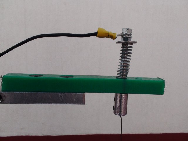

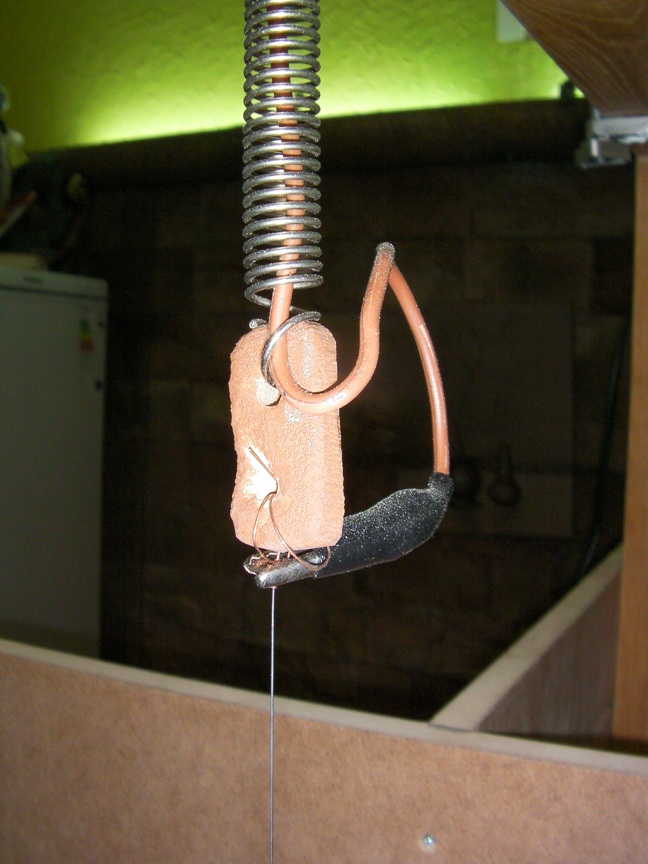

hola lola,la verdad es que sin palabras estamos de ver este pedazo de maquina luismi ya esta pensando en ponerse a hacerse una pero mas chiquita para que coja en el garage,pero me dice que te haga una pregunta el cable como lo acoplas para que le llegue la corriente eso es lo que no se aclara y vistos los resultados de sus andanzas con las maquinas mas vale andarse con cuidado que todavia estamos con las curas del dedo,bueno lo dicho que nos ha parecido genial y que cuando tengamos la nuestra te la enseñamos,por cierto mis olivos hijos de los tuyos se ven en alguna de las fotos que he puesto,un besote muy gordo y un millon de gracias por compartir con todos nosotros ese gran don que tienes,luismi y mary
18
niebla
lola enorabuena por esa pedaso de maquina una preguntita yo quiero hacer algo parecido , pero que diametro del hilo de cobre untiliza y el tranformador que hace falta para hacer la maquina
386
Algeciras
hola lola excelente makinonnn!!! ahora podrias explicar el tema de la electricidad: hilo de nicron o cobre, el muelle porque se pone, pinzas,... en fin explicanos como montas en lo referente a la electricidad y sobretodo las conexiones que en mi caso no lo tengo claro. Saludos.
