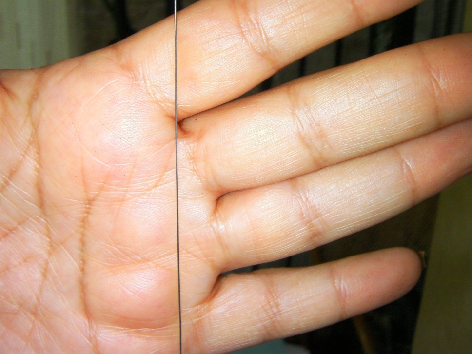

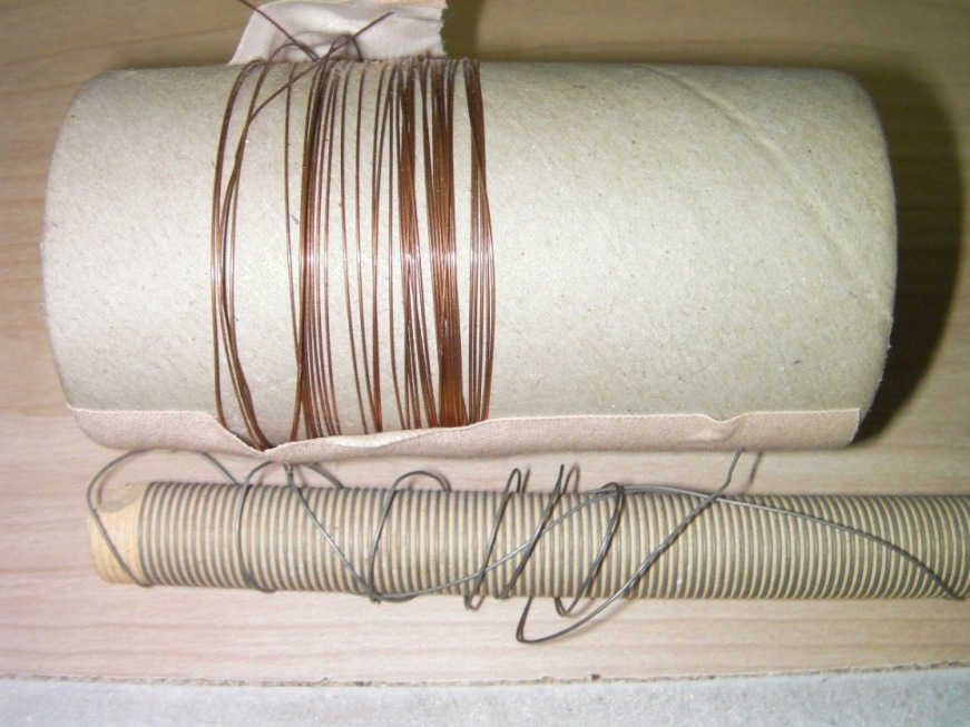

Hola de nuevo Lola. Caray!!! se me ha estropeado el audio del pc y no puedo escuchar lo que dices ¿pondrás aquí la instalación eléctrica? A mí me interesaría saber algo sobre el hilo que usas para cortar ¿he leído en el post de Joserra que usas hilo de cobre????

Asi es Salva, yo compro el porex en el almacen , forcepol, de un buen amigo mio, es un sitio donde tienen unas enormes maquinas de cortar el porex, el usa este tipo de cable y muy amablemente, me dio el que yo necesitaba, es hilo de cobre como veras en la foto, pero no un hilo normal de cable, sino especial para maquinas industriales, si comparas en la foto dos, uno es nicron de estufa y otro es el mio. veras una apariencia similar y una rigidez muy parecida, pero el de cobre es mas resistente y mas rojizo.
No se si ese tipo de hilo lo venderan suelto, a mi , mi amigo me lo corto de un gran royo.
Espero que tu duda quede aclarada Salva y procura ver el video completo, ya que en el explico el funcionamiento de mi maquinorro con sus trucos incluidos.

Te cuidado que eso es capaz de cortar el gato en rodajas.
2811
no Paco, tranquilo, ya lo he tocado mientras funciona y no duele, jejejej, es igual que el nicron , pero no se rompe.

Muchas gracias por las explicaciones Lola, me informaré a ver donde pueden vender ese tipo de hilo, aunque yo tengo del de nicrom y estoy muy contento con él. Lo malo es que como viene de una estufa eléctrica que desmonté, creo que al estar un poco gastado, se me ha roto varias veces...

Hola Salva: perdona que me meta en los comentarios entre tu y la genial Lola, el hilo de nicrón es mucho mas resistente que el cobre, si se te parte es por exceso de calor (corriente). Aprovecho par felicitar a Lola por sus trabajos tanto belenistas como escenograficos.

Hola Piedra Viva, cuando se me ha roto ha sido al tensarlo, no al cortar. Por eso digo que debe ser que está un poco desgastado ya que lo saqué de un calefactor eléctrico al que se le había dado ya bastante uso.

Hola Salva, a mi me pasaba igual que a ti con el nicron de las estufas, se rompia, este es mas resistente, es nicreon pero con recubrimiento de cober.
Piedra viva, tienes razon, esto es hilo de nicron pero con recubrimiento de cobre, te pongo las caracteristicas del mismo, es por eso que es especial para maquinas industriales y mas resistente que el nicron normal..
NIQUEL CROMO - TIPO 2000 CON RECUBRIMIENTO DE COBRE
NIQUEL CROMO - TIPO 2010 RELUCIENTE
PARA CORTADORAS DE POLIESTIRENO EXPANDIDO EPS CON VOLTAJE AJUSTABLE. USANDO NUESTRO HILO TERMICO
ESPECIAL SU EPESOR DEBE DE LIMITARSE A 0,4 mm SIN NINGUN PROBLEMA DEBIDO A LAS CARACTERISTICAS DEL
MISMO : ELONGACION BAJO TENSION POR MAS DE 2,200 N/mm² @ 680°C ES MENOS DEL 2% EL HILO ESTA DISPONIBLE
EN ROLLOS PLASTICOS DE 1 + 5 kgs, SUMINISTRAMOS ESTE ALAMBRE EN LOS SIGUIENTES ESPESORES:

Lola,, veo que tienes mucha info sobre ese hilo. ¿Sabes donde puede comprarse y si se puede comprar por internet?
Besos
2811
Hola salva, viene por lo que he visto , en royos grandes ya que es para industrial, pero te aseguro que es fantastico el corte que saca.

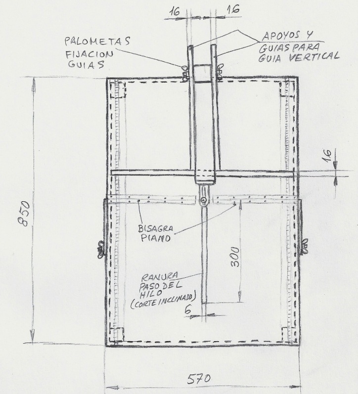

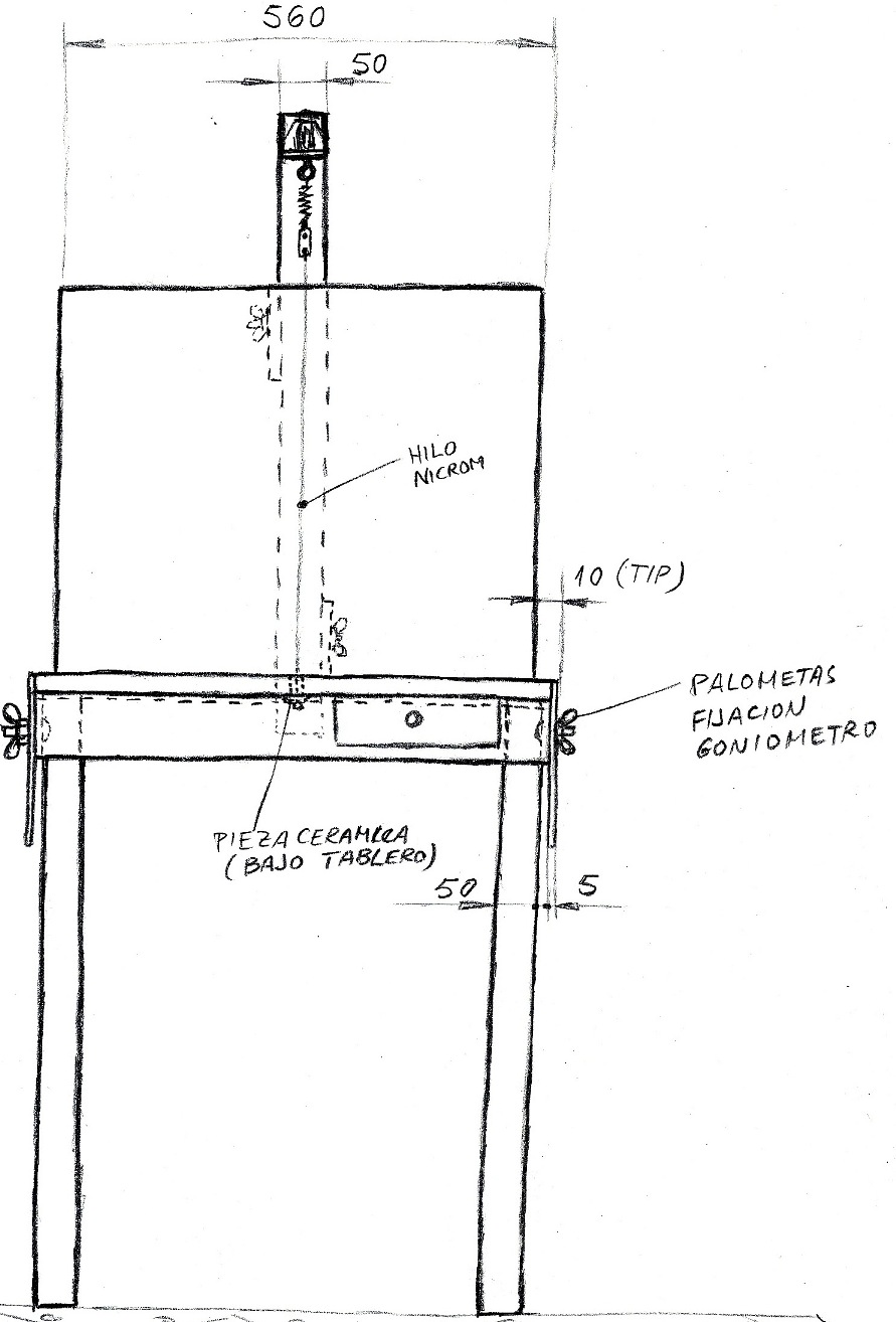

Os pongo unos planos un poco mas detallados, donde estan escritas las piezas mas claramente.

85
deduzco que las medidas son en milímetros
2811
si barrabas son en milimetros cielo.
