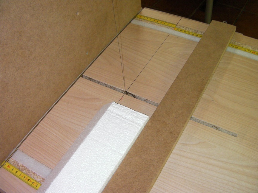

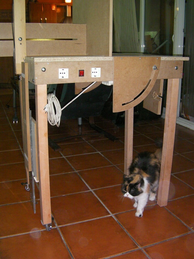

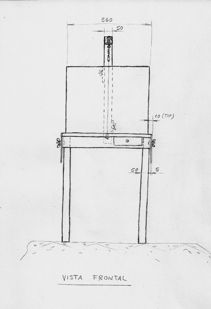

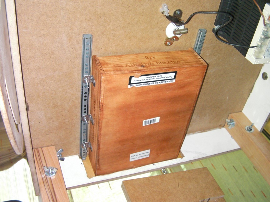

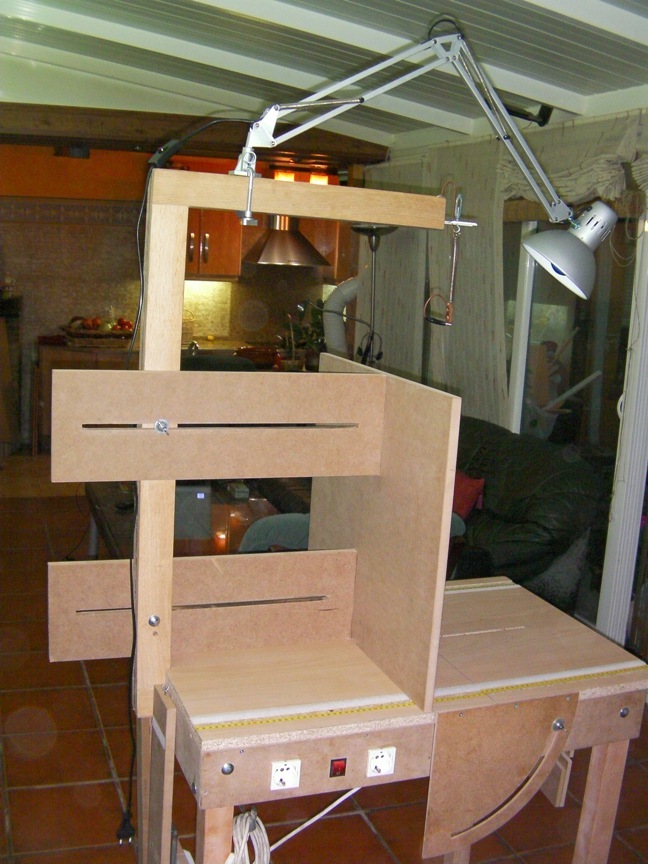

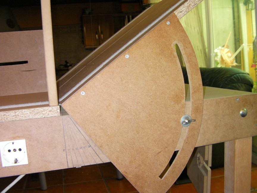

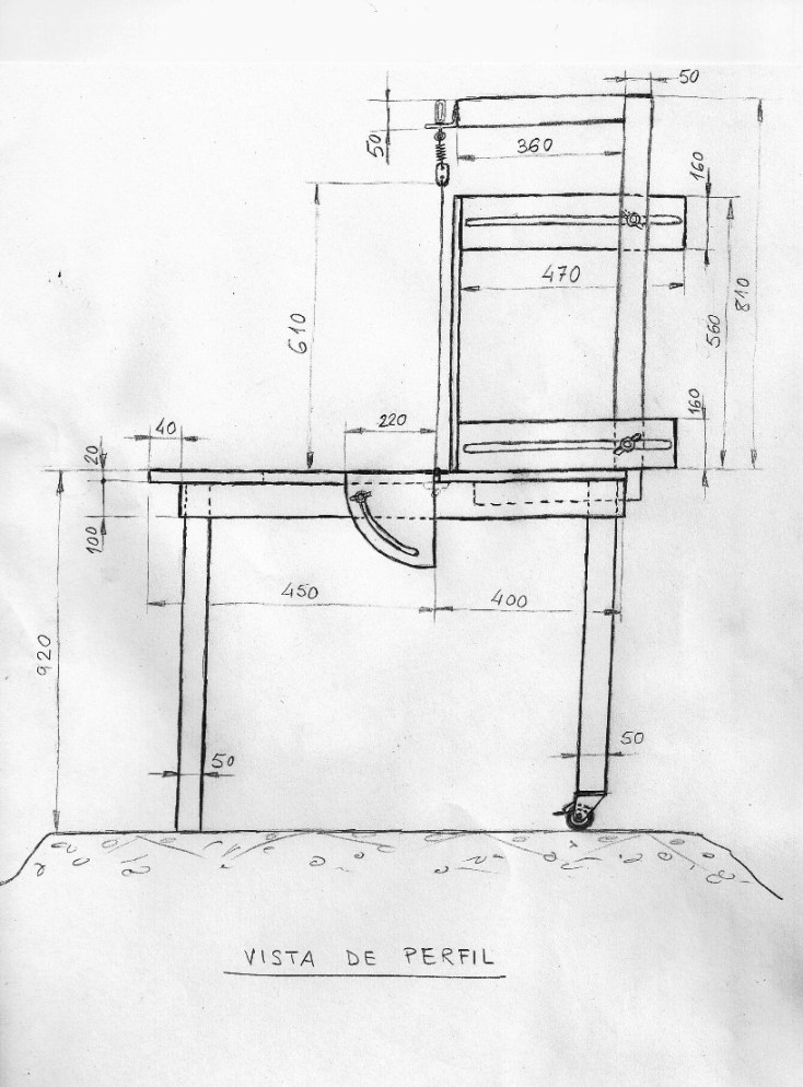

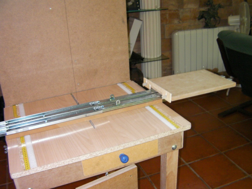

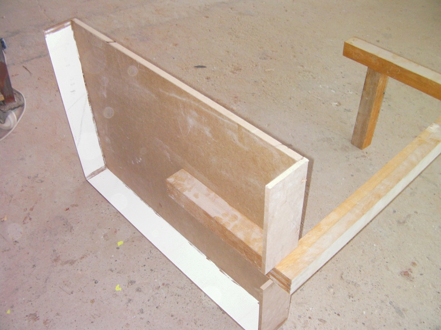

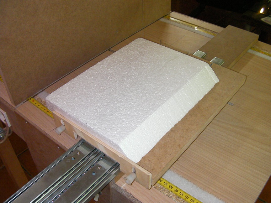

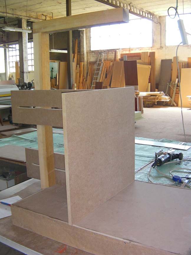

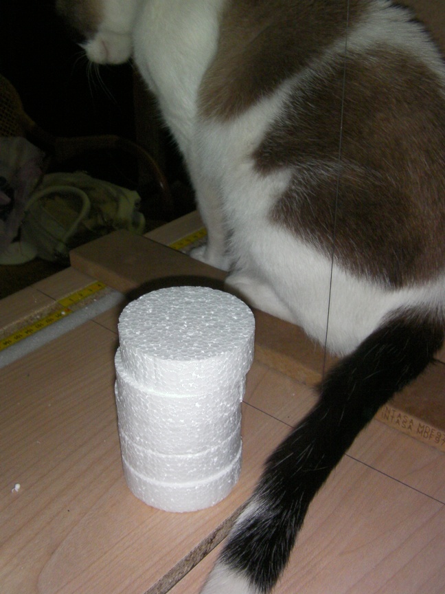

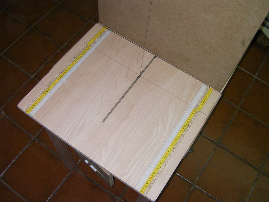

Hola chic@s, despues de dar muchas vueltas por el foro buscando una cortadora de porex, me hice una pequeñita pero que no cubria mis necesidades, no cortaba como yo queria y los cortes no eran grandes, incluso pregunte a gente del foro que ya tenia una , pero no recibi contestacion, asi que me plantee un reto conmigo misma y le pedi a mi marido que me diseñara una adecuada a mis necesidades y lo hizo y muy bien por cierto. Ademas dicen que hay que tener amigos incluso en el infierno, yo tengo uno bien bueno en una carpinteria y en cuanto le planteamos el proyecto le encanto la idea, el nos ha ayudado muchisimo. El merito a quien le corresponde y en este caso es de Joaquin, mi pedazo de ingeniero particular y Andres mi carpintero, yo solo pedi lo que necesitaba y aporte algunas ideas y mi sueño me fue concedido.

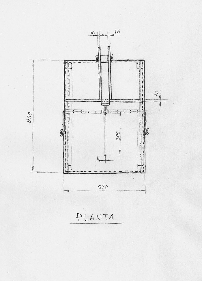

Os dejo un video en donde explico un poco por encima el funcionamiento de mi maquina, os dejo tambien los planos y las fotos de como se ha ido haciendo.
Quiero deciros, que si teneis dudas me pregunteis lo que querais saber, que os contestare de inmediato, no os dejare con dudas ningunas.
Ahora solo espero que disfruteis de mi maquina y os guste, si la veis grande, es cuestion de partir medidas.
Un beso

no me dio tiempo a poner este ultimo plano

Jurrrr.... la pieza que tienes montada para poder cortar en ángulo, la tenía en mi cabeza porque ese corte me da problemas con mi cortadora... vamos, que tengo que cortar a "ojímetro" y el resultado es poco menos que desastroso
Ahora he visto la luz... lo que pasa es que tengo un ligero problema de espacio para montarme esa cortadora
Pero me guardo tu link en favoritos

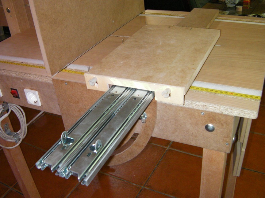

Pregunta de Trivial valedera para quesito amarillo, que aquí no puedo ver el vídeo : ¿Cómo se sujeta la parte del tablero que vascula para poder cortar en visel? por mucho que lo intente, no veo dónde poner las bisagras...
Gracias Lola por compartirlo.

Mi enhorabuena al carpintero por tan fantastico proyecto!!!Lo de las guias de cajonera me ha gustado mucho.
Ya he visto el video y por consiguente, donde y cómo va la bisagra.

Lola, muchas gracias por aportarnos, una vez más, tanta información y tan excelentemente explicada. La máquina es digna de presentarla a cualquier exposición de inventos, no porque no esté inventada sino porque tiene una versatilidad dificilmente igualable y además con una sensación de solidez importante. El único problema es tener espacio disponible para tenerla montada permanentemente.

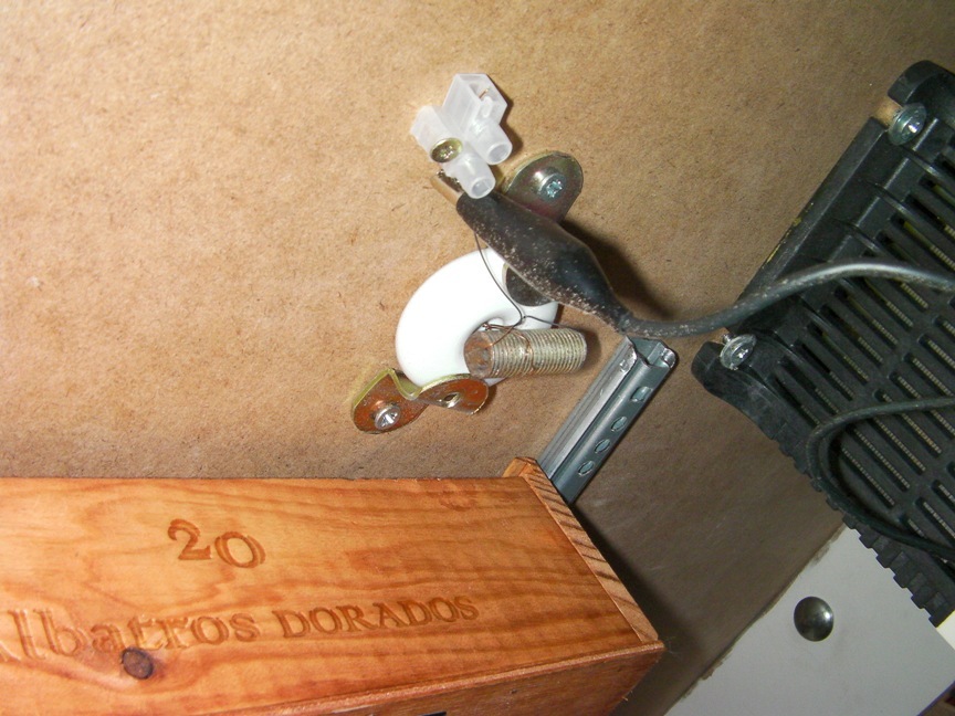

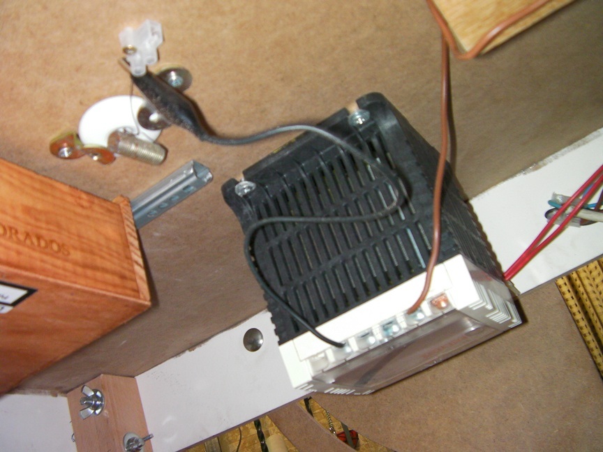

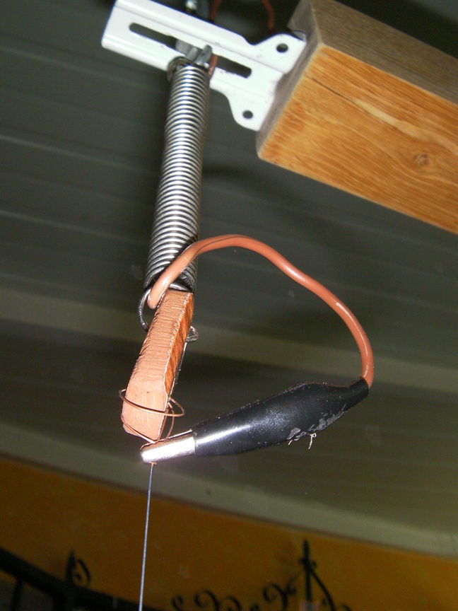

Ya que tenemos los planos y medidas y antes de que se te ocurra patentarla y aparezca el "copyright" (es broma) tengo una duda respecto a la instalación eléctrica. En el video comentas, creo, que el hilo es de cobre y que, digamos, el tema eléctrico es casi "profesional". ¿Habría posibilidad de que nos explicaras como solo tu sabes hacerlo todo el tema de las "chispas". De esa manera podremos copiarla tal cual... como si fuera una fotocopia...
