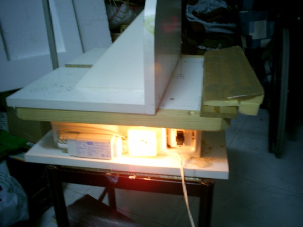

Perdonar por no poner en su dia las maquinas con lo cual hacia las tejas, como vereis no tienen problema porque son muy normales.
Lo unico que le puse a la de cortar un suplemento para darle inclinación y poder sacar la tirada.
Dicha tirada suele ser siempre la misma porque lo que cambia es la dimensión de la teja, el suplemento las medidas son las siguientes, ancho,150 mm, grueso parte de atras 40 mm grueso parte contraria 5 mm y distancia hasta el hilo 3 mm, de largo entre 40 y 50 cm cuanto mas largo mas asiento tiene la plancha de pores.
El suplemento lo e hecho colocandole en la parte inferior una tabla ó tablerillo de 5 mm y a continuación le puse un pores pegado sobre el tablerillo y se le da la inclinación de 40 por 5 mm, la sujeción a la maquina, haciendo dos agujeros y colocando dos torillos
Espero que este claro si no no dudeis en preguntarme UN SALUDO.

Aquí van las fotos:
(S4020999 [1600x1200].JPG)
(S4021005 [1600x1200] [1600x1200].JPG)
