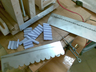

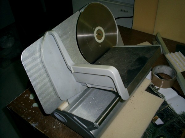

aquí adjunto unas fotos para cortar las tejas, la primera es de fabricación propia, y la segunda, como vereis, es un cortafiambres.

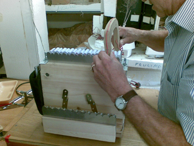

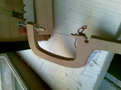

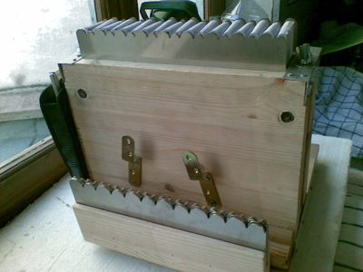

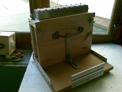

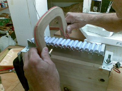

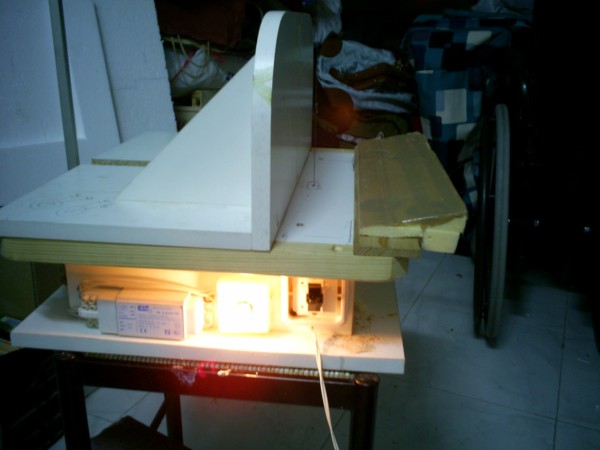

Vi este post y me dije, maquina para cortar tejas, un belenista conocido Pedro Mainz(ABP), ha diseñado una para su uso personal, con la que hace diferentes tamaños de tejas. Os pongo unas fotos para que la veais.

El invento es muy sencillo y práctico, se ponen unas chapas cortadas con laser en una prensa de madera sujetandoo aprisionando una plancha de poliestirono -del duro- y con el arco de sierra se pasa apoyando el hilo de nicrón sobre el borde de las chapa. El secreto está en que las chapas estén cortados formando una "cordillera" como si pusieras monedas de 2 centimos y de cinco centimos alternandolas, en la otra chapa se hace lo mismo pero ponieno enfrente de la de 2 una de 5. De esta forma las teljas van de más ancho a menos y la siguiente de menos a más.

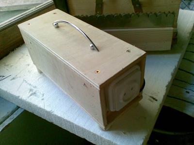

El prototipo se hizo con monedas pegadas. Luego, en un taller especializado se preparó las chapas con tres medidas distintas, una más grande que las de 2/5 y otra más pequeña. El cajón alargado que se ve en la foto es el transformador con el regulador.

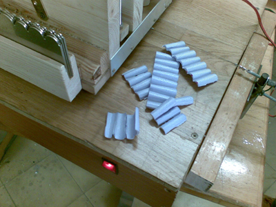

<p><span style="font-size: small;">Vamos a ver Oli con lo agudo que eres, dos fotos mas, es que las he sacado con el telefono y algunas no han salido bien. Un gran invento.</span></p>

Oli, dos fotos mas, ya ves las tejas que hace.

Grache Victor11 por enseñarnos tus maquinitas... os cuento sobre todo para los novatos del foro... que lo de las tejas con la cortafiambres... ya nos lo enseño en el 2006 nuestra forera Espe... aqui os pongo el enlace...

Julen me ha gustado el artilugio que nos pones... la maquinita casera hace digamos las tejas para separarlas una a una... y hacer luego nuestro tejadito nosotros????? o realiza de una vez una sola fila del tejado de golpe???? creo que es más lo primero ¿no?
Y otra duda la fila metálica de abajo para que es???? ¿son acaso los moldes de distinto tipos de tejas para poner arriba en la zona de corte?

Julen, soy "agudo", pero en esos momentos estaba "obtuso" y además si me pones una foto del reves (m4)........pues me quedé "llano", menos mal Oriente acudio en mi socorro y pude ponerme "recto" y para rematar las últimas fotos ya me aclaró los dos o tres grados que me faltaban para completar "360º"; dicho de otro modo REDONDO.
