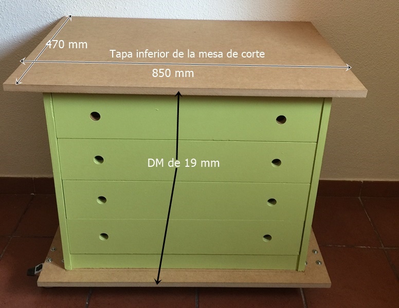

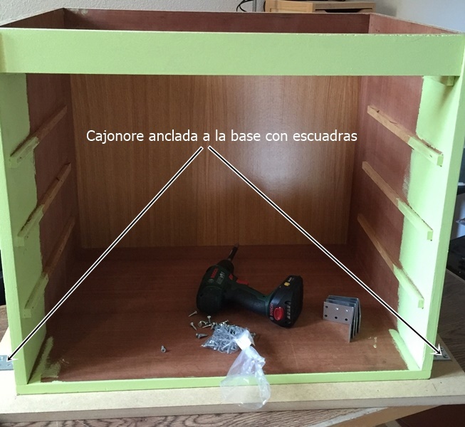

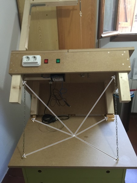

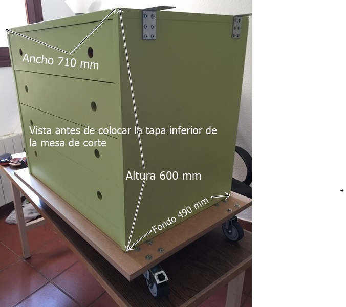

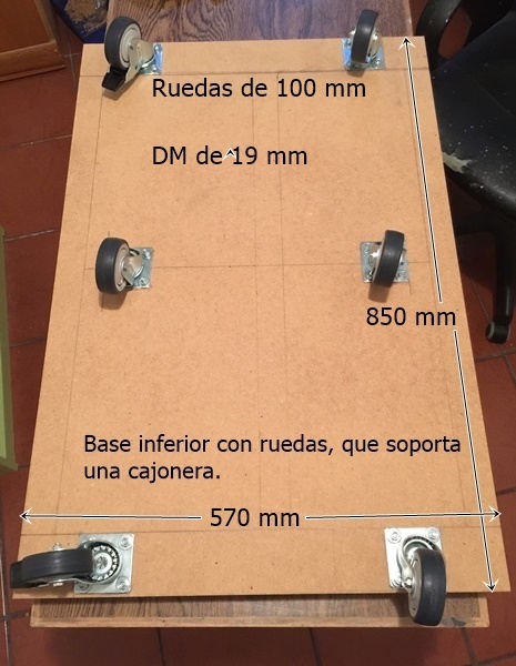

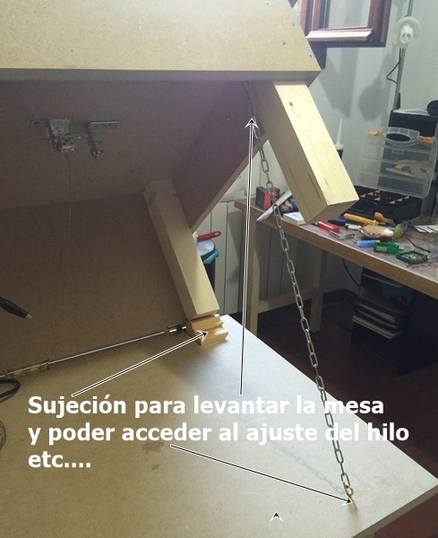

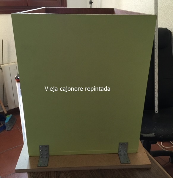

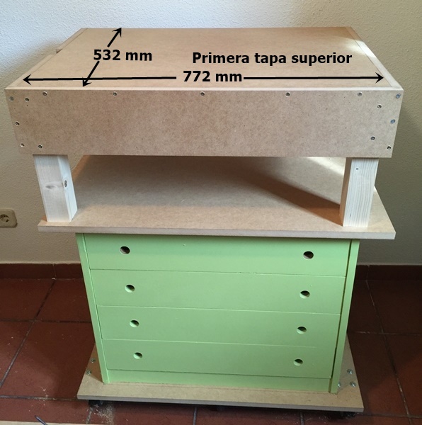

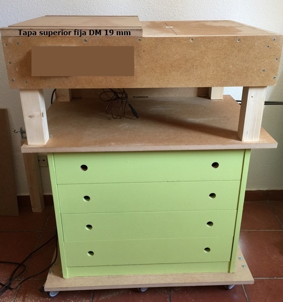

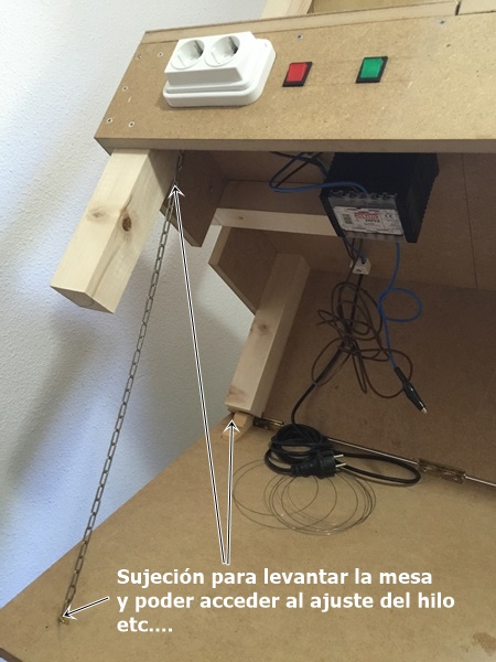

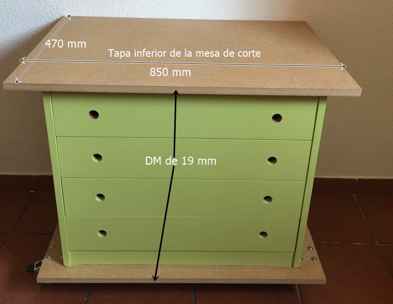

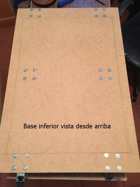

Primer apartado. El soporte de la mesa, lo he realizado con dos tableros de DM de 19 mm y una cajonera vieja repintada.
Mi intención es montar la máquina propiamente dicha sobre él, y hacerlo abatible para poder acceder desde el frente de la mesa.

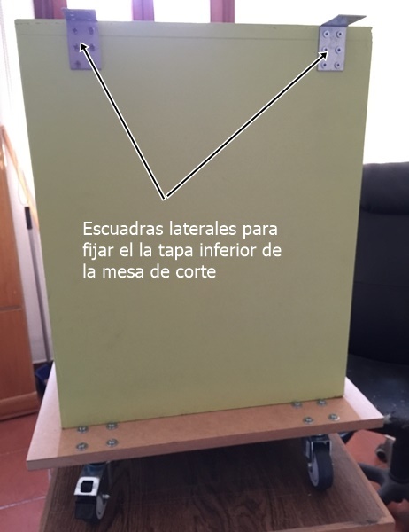

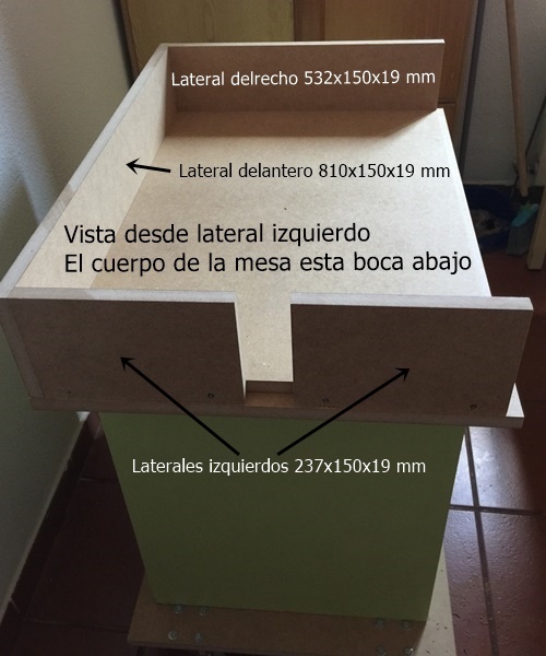

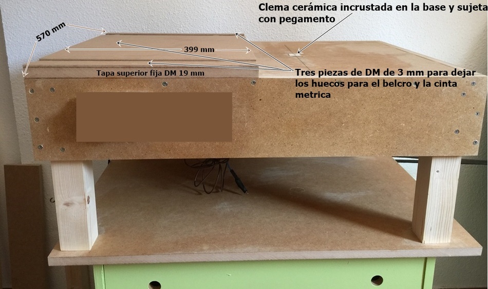

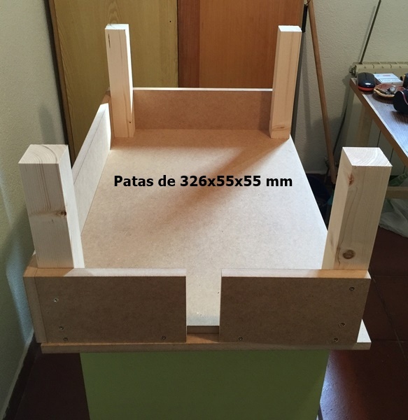

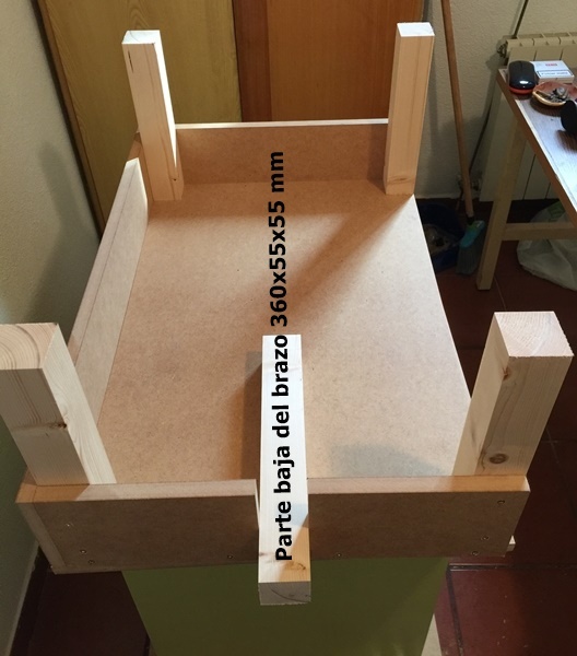

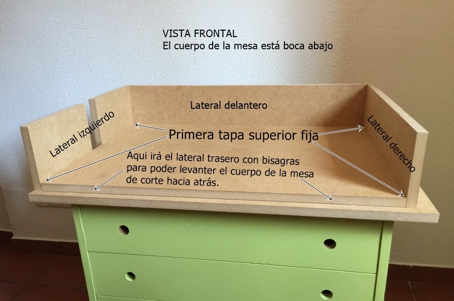

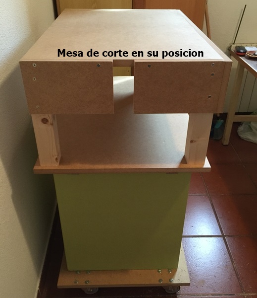

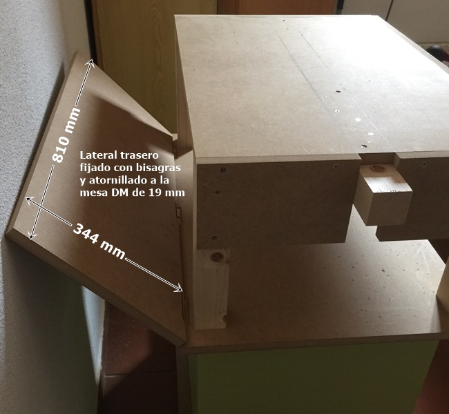

Segundo Apartado. La mesa de corte propiamente dicha. Realizada con cuatro patas y sus laterales correspondientes. El lateral trasero se une al soporte de la mesa con tres bisagras, permitiendo que la mesa de corte se pueda alzar haca atrás.

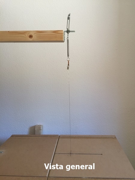

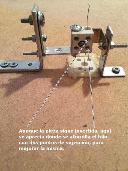

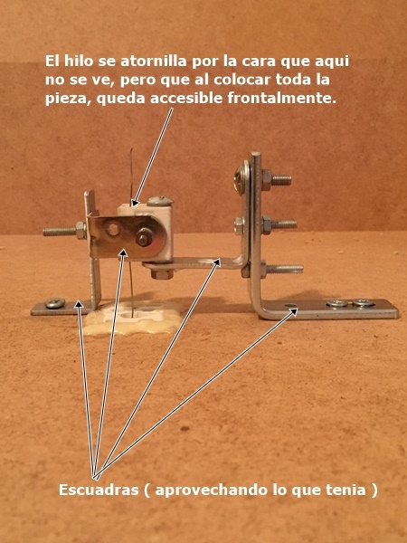

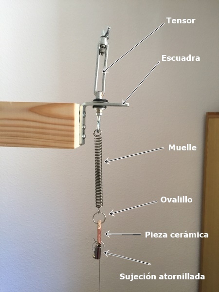

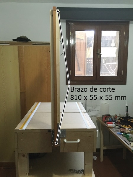

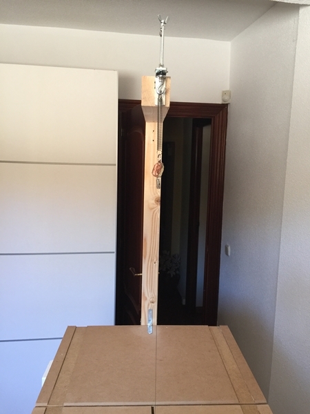

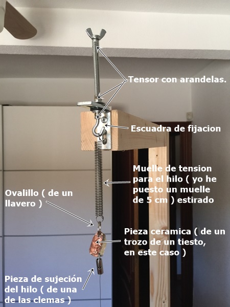

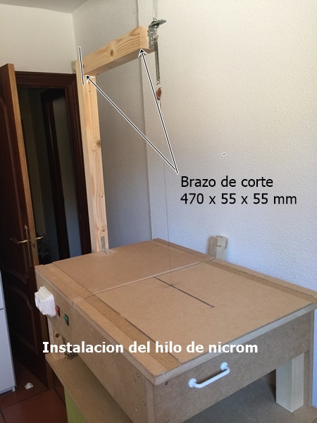

Tercer apartado. El brazo de sujeción del hilo de corte y la forma de fijarlo en ambos extremos. Aquí he hecho alguna variación respecto de la máquina de Lola, seguro que se puede mejorar el sistema que a mi se me ha ocurrido.

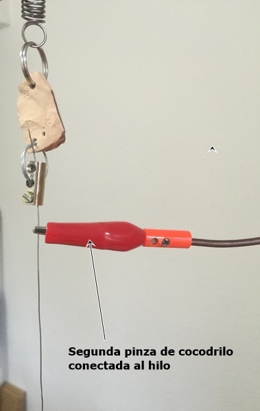

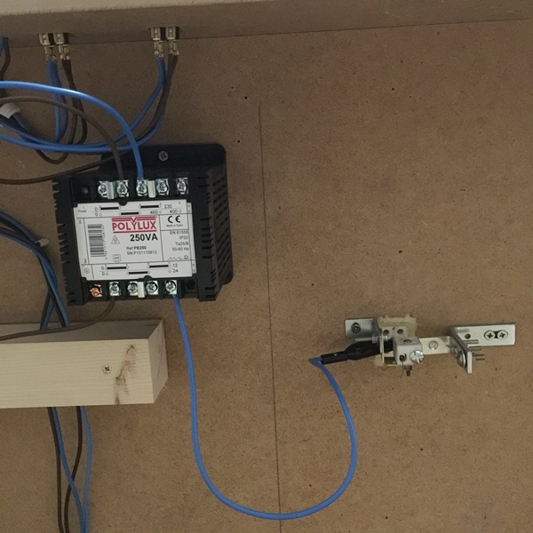

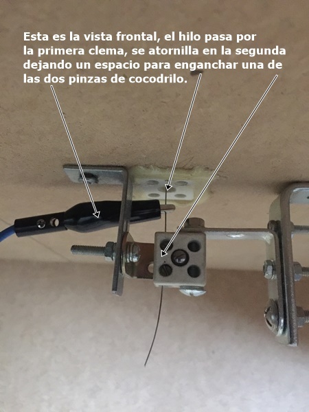

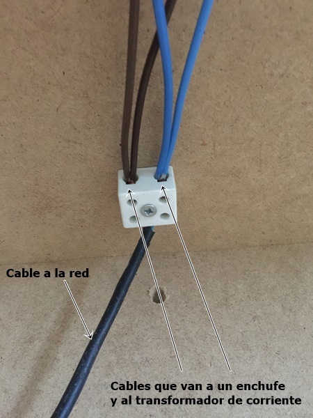

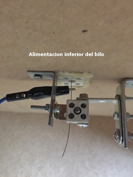

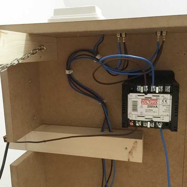

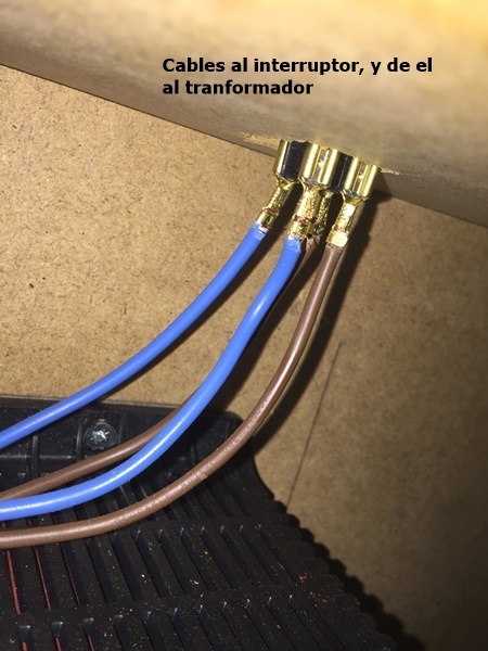

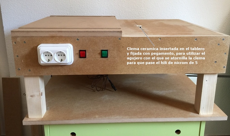

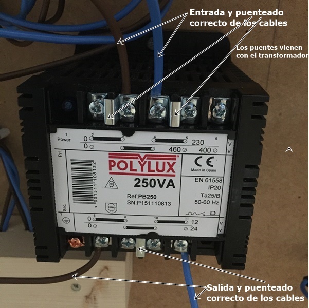

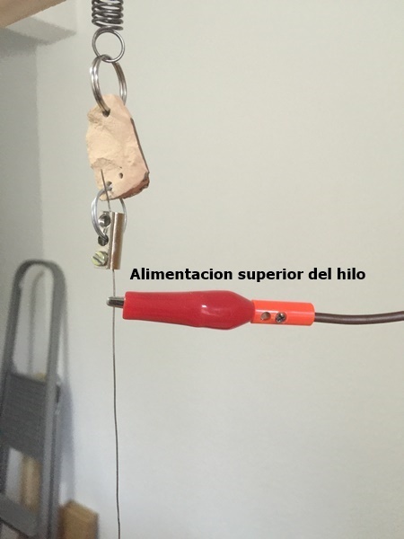

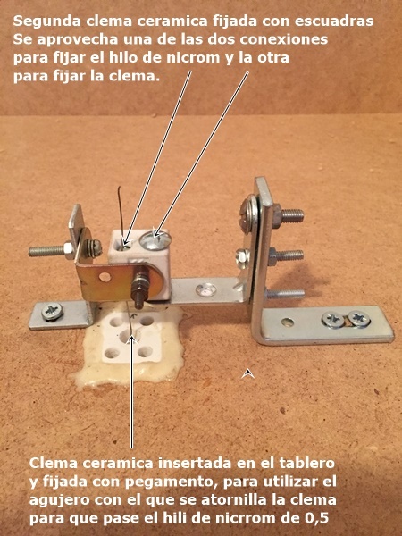

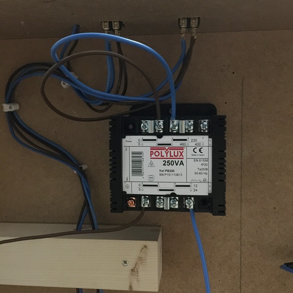

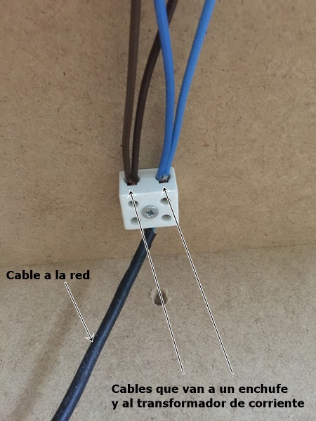

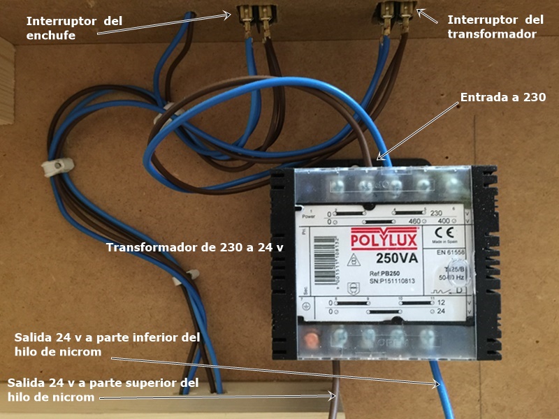

Cuarto apartado. La alimentación eléctrica del hilo de nicrom de 0,5. Esto me llevo mucho tiempo dado mi escaso conocimiento en temas de electricidad, con lo cual es posible que no lo sepa ni expresar correctamente. Se realiza con un transformador de 230 con salida a 24 v. En las fotos creo que se ve bastante correctamente la idea.

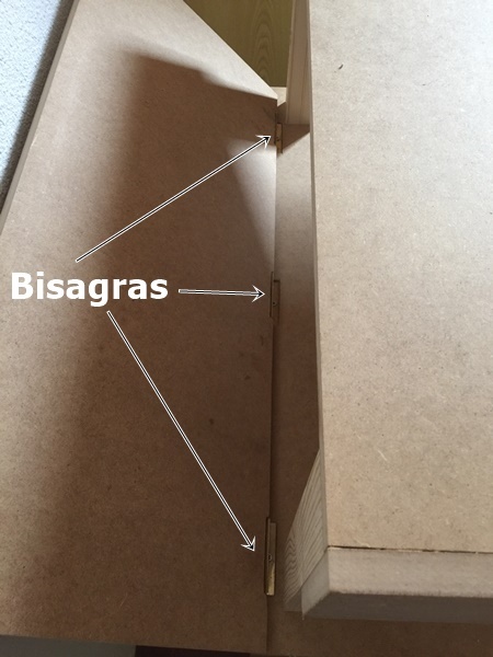

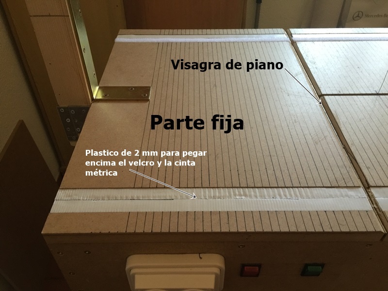

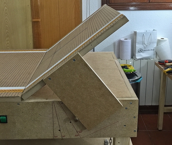

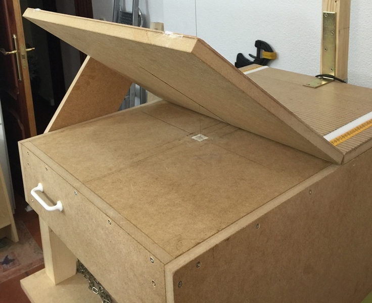

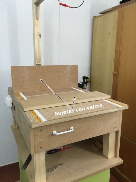

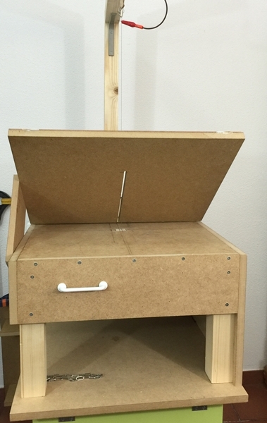

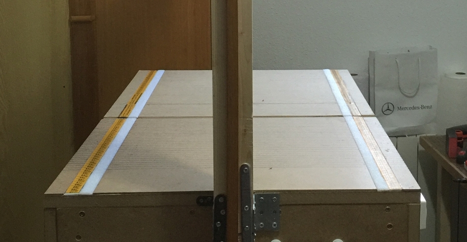

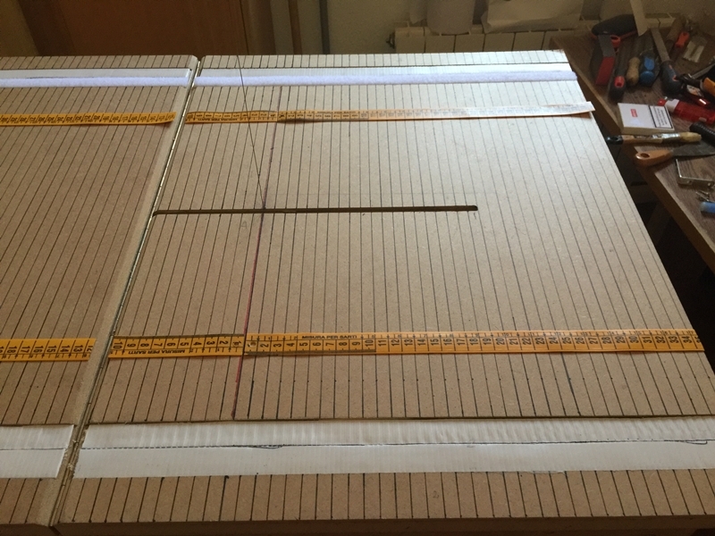

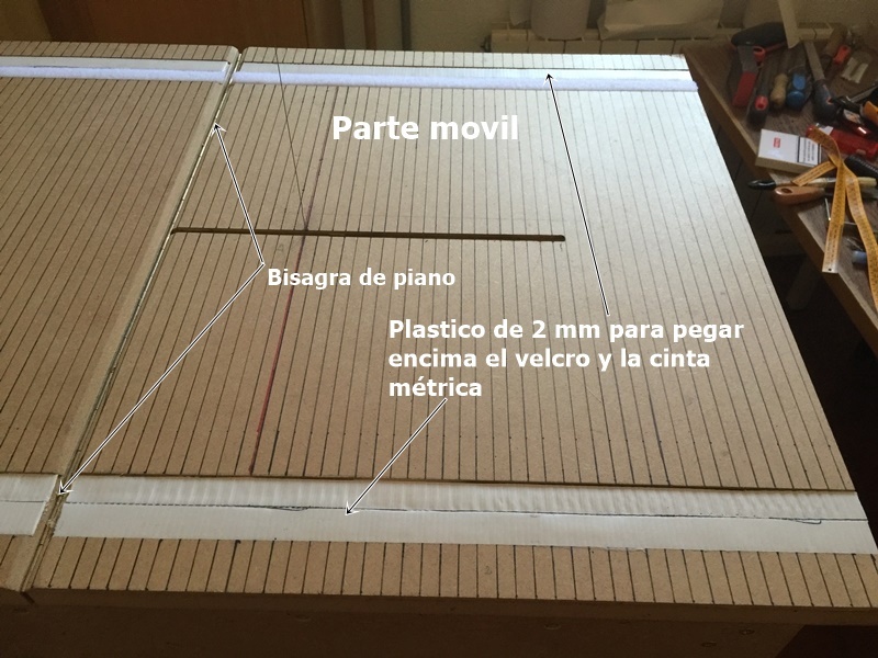

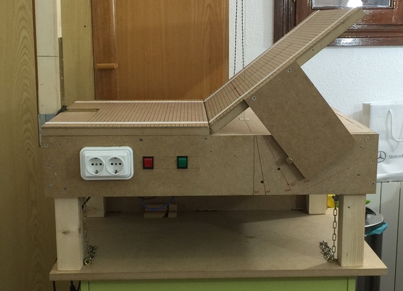

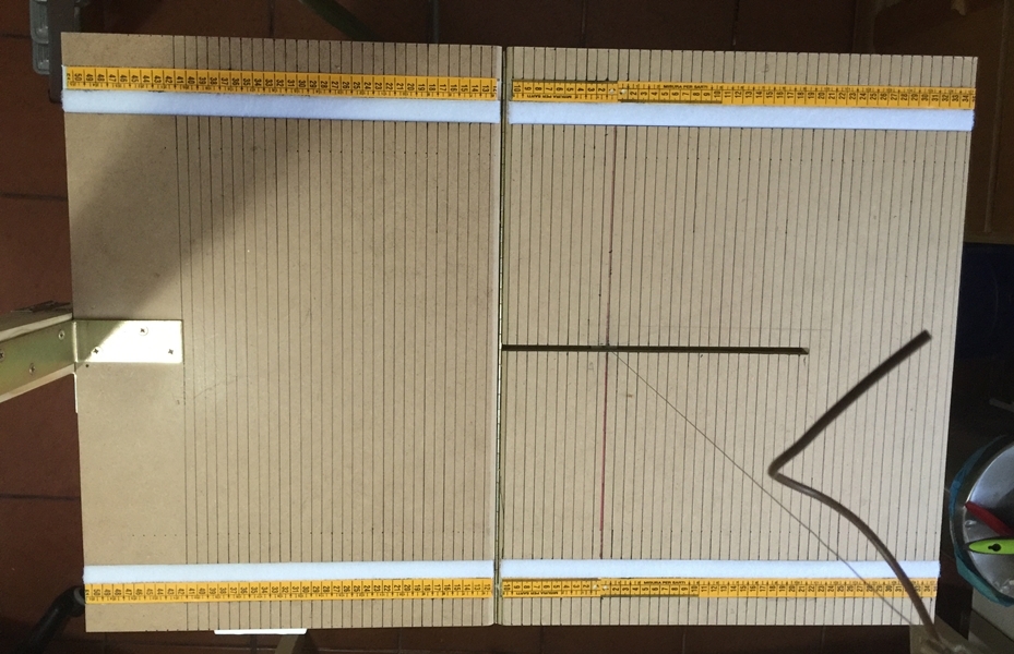

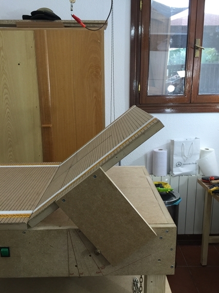

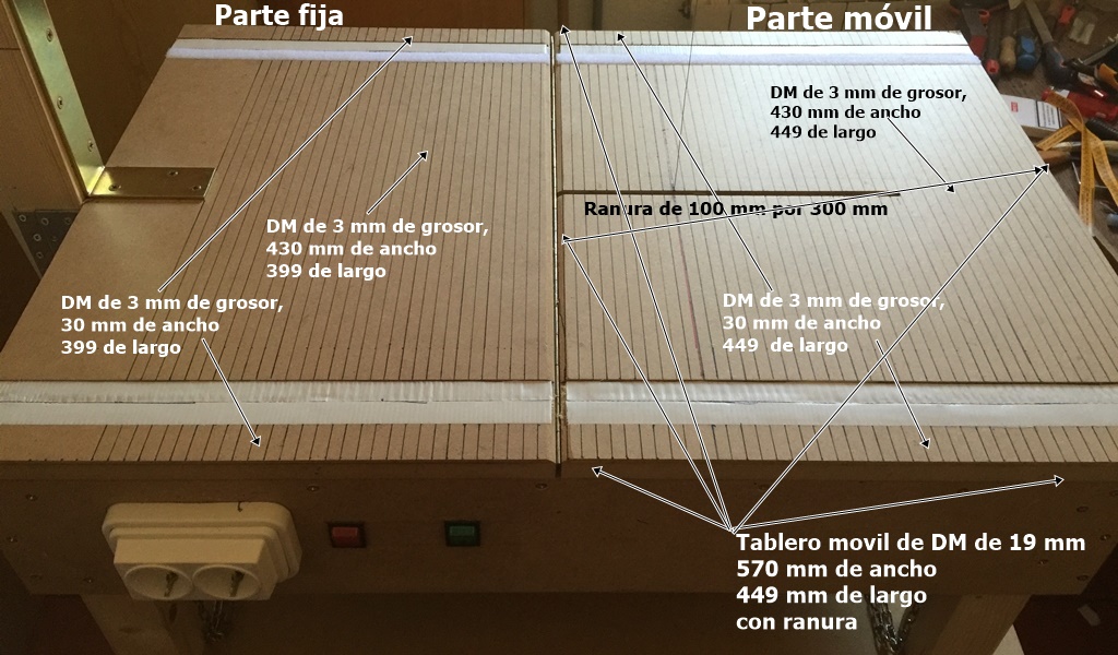

Quinto apartado. Le llamaría " la superficie de corte en sí ". Son dos tableros de DM, uno fijado a la parte izquierda de la mesa y el otro abatible, unido al anterior con una bisagra de piano, en la parte derecha. Con esta pieza abatible se pueden realizar cortes en inglete.
Dada la dificultad que para mi entrañaba ( no poseo una fresadora ) el realizar " los carriles " para colocar el velcro que sujeta los accesorios de corte y las cintas métricas, superpuse unas piezas de DM de 3mm, creando las hendiduras necesarias. Luego en ellas acople unas tiras de plásticos de 2mm, las pegué, y encima pegué el velcro y la cinta métrica.
Quiero señalar que la parte alta del brazo de corte, al ser de 470 mm, lleva a que el hilo de corte penetre en la mesa 110 mm por delante de la bisagra de piano, lo cual ocasiona algunos problemas.
1.- Obliga a rebajar los cantos de las dos piezas a cada lado de la bisagra de piano para que esta se pueda elevar.
2.- Desplaza el punto desde el cual se calculan los ángulos que se forman al levantar la pieza móvil hasta hacerlo coincidir con la línea de entrada del hilo de corte. En las fotos se aprecia como lo resolví, a diferencia de la máquina de Lola, y dada mi menor necesidad de diferentes ángulos de corte.
Por otra parte, a mi me parecía, dadas mis menores necesidades, mas cómodo para trabajar.

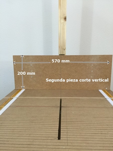

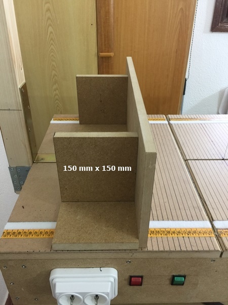

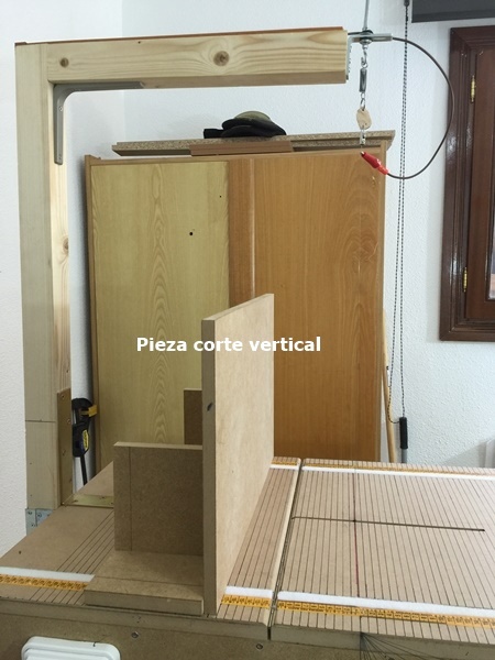

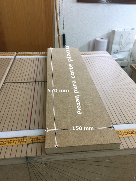

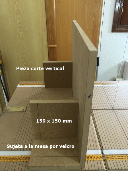

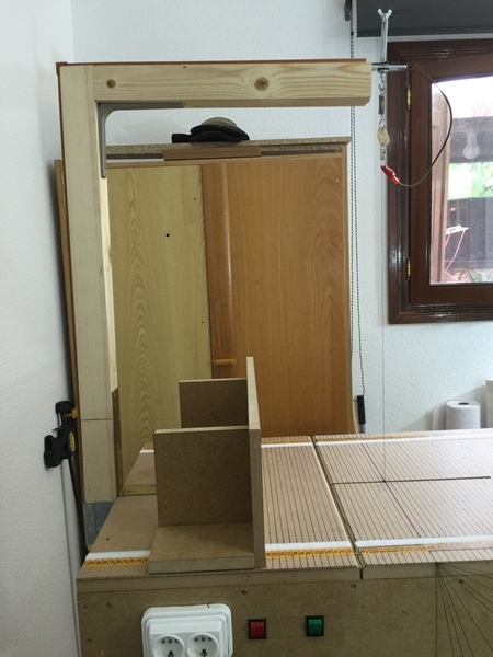

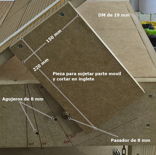

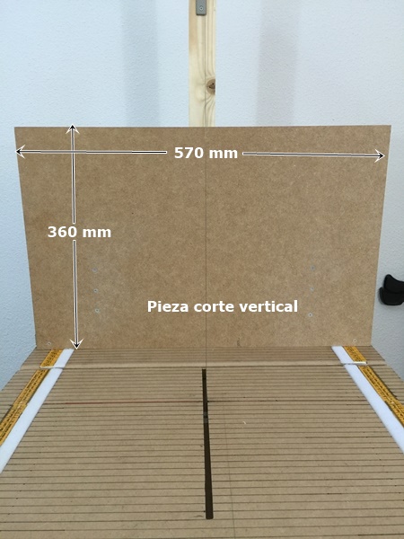

Sexto apartado. Los accesorios de ayuda al corte.
La máquina de Lola lleva un accesorio móvil para el corte en vertical, fijado al mástil del brazo de corte por dos brazos con una hendidura en el centro, que permiten su deslizamiento. Yo volvía topar con el problema de la fresadora, o estaba abocado a realizarlas de otra forma y seguro mucho menos precisa. Además no creo que vaya a tener nunca las necesidades de corte vertical que a ella se le presentan. Así que opte por realizar dos piezas, de diferente altura frontal, que se sujetan con velcro y me parecen suficientemente funcionales.
Para el corte " plano " realice una pieza idéntica a la que ella utiliza.

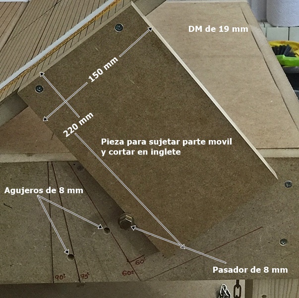

El tema de la sujeción de la parte móvil para corte inglete, lo resolví con un pieza cuadrada, atornillada a dicha parte móvil, y un pasador de 8 mm que se incrusta en los agujeros realizados a tal efecto en el frontal de la mesa y soporta perfectamente dicha pieza móvil.

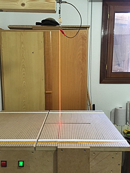

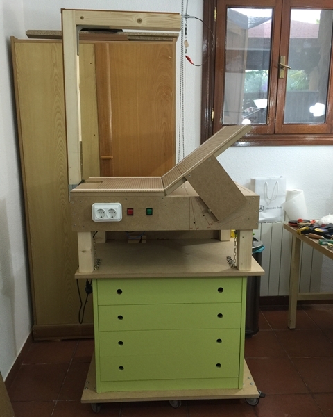

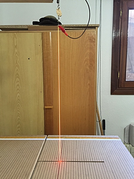

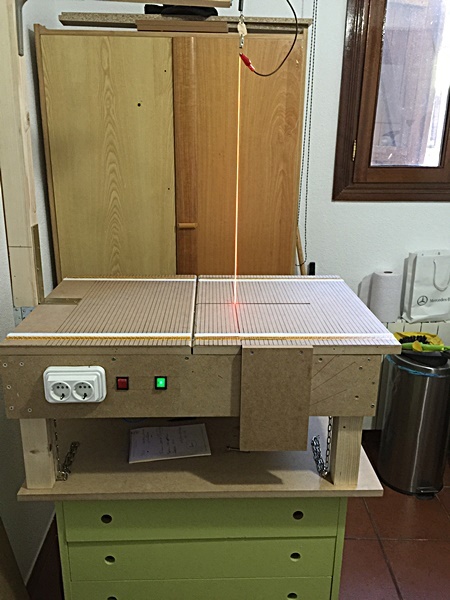

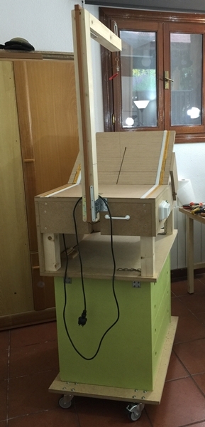

Séptimo apartado. La máquina funciona. Y corta perfectamente. El hilo alcanza la temperatura necesaria. Solo recomendar que la máquina este apagada entre corte y corte. Es necesario.
Espero que pueda ser de utilidad para algún " loco " que como yo se atreva con ella. Cuesta pero es una maravilla, como dice Lola.
