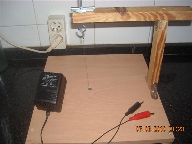

despues de mucho tiempo y vueltas a la cabeza he construido mi primera maquina corta porex,es la tipica que esta por el foro pero no es tan facil como parece,(me refiero al tipo de material que utilizar)
aun me falta por poner el hilo y las pinzas a la bateria,asi que ire poniendo fotos a madida que la acabe

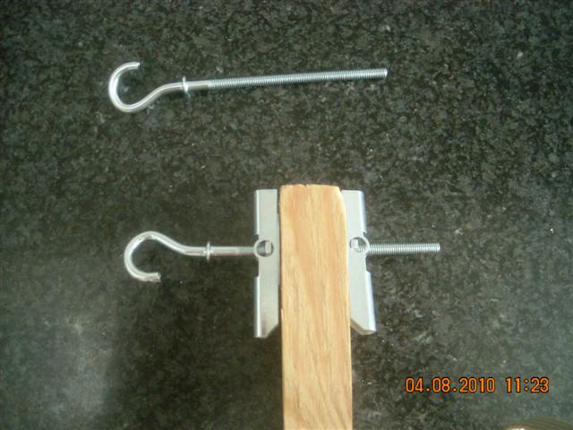

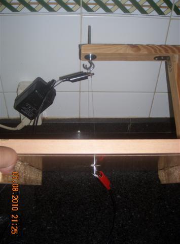

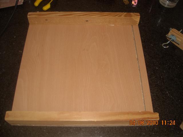

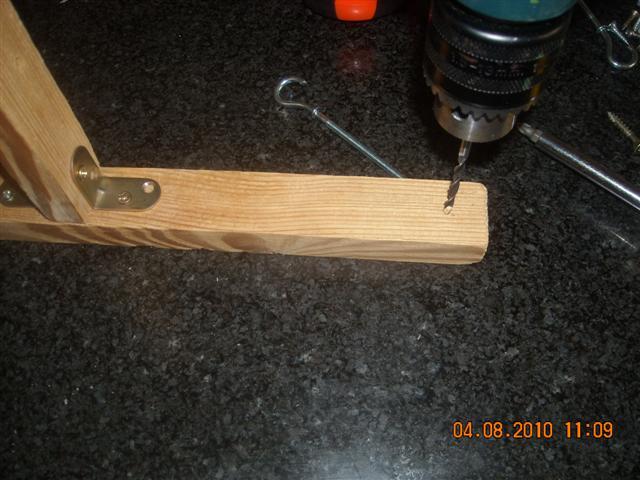

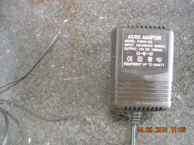

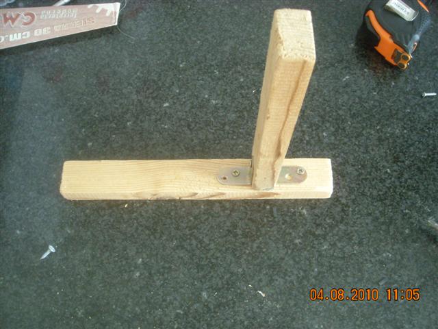

bueno lo primero que intente es encontrar materiales que tuviera por casa y asi no gastar mucho,y si no siempre estan los todo aun euro que tienen de todo
el primer problema el de siempre que le pongo de bateria y despues el hilo.
la bateria tenia una de una pequeña tele con salida de 12v y ponerle unas pinzas de cocodrilo. el hilo despues de probar muchas cosas me decidi por ponerle un hilo acerado de pesca,es mucho mas duro que el microm y facil de conseguir.
las maderas pues tres sobras que tenia en el garaje y las sujeciones son escuadras pequeñas para desmontarla cuando ya no me haga falta.

Tengo una duda a la hora de hacer la cortadora. ¿Con qué sujetais el hilo tanto en la parte superiro como en la inferior? Ah, y otra cosa, el hilo acerado de pesca...¿es hilo normal de pescar?

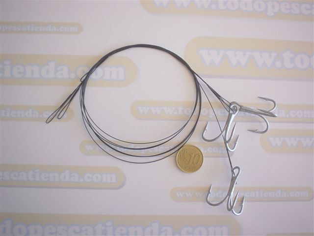

Fermaties mira el hilo de pesca es el que es de acero que suele traer un triple anzuelo en la punta, no el hilo normal de pescar que es de plastico o algo asi, mira el de guitarras tambien dicen que vale, pero eso si al de pesca hay que quemarle antes con un mechero la envoltura de plastico que trae que aparentemente es casi invisible pero si que la trae, mira te dejo una foto a ver si te suena, saludos.

Creo que esto es una barbaridad y terminará con un tremendo cortocircuito. Eso es hilo de acero trenzado, muy diferente al hilo de resistecia calorifica (nicrón).

15
san fernando
yo por mi parte pongo este hilo acerado porque el de micron es muy debil,de momento no he tenido ningun problema con el de pescar y me va de maravilla,lo que si que hago es desconectar el cargador siempre que no este cortando asi el hilo durara mas y no rompera

tengo alguna duda más: ¿cómo sujetas el hilo en la parte de abajo? ¿y en la arriba como queda sujeto, haciendo un simple nudo??

Piedra viva te puedo asegurar que yo tambien pensaba que haria un cortocircuito pero no!!! resulta que sirve igual que el nicron y es como unas 10 veces mas resistente, es acero ¿romperá el hilo? pues lo doy como casi nulo de que parta, saludos.
