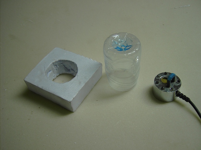

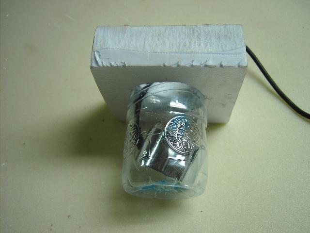

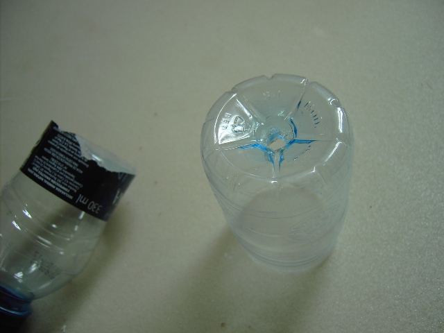

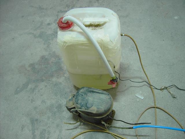

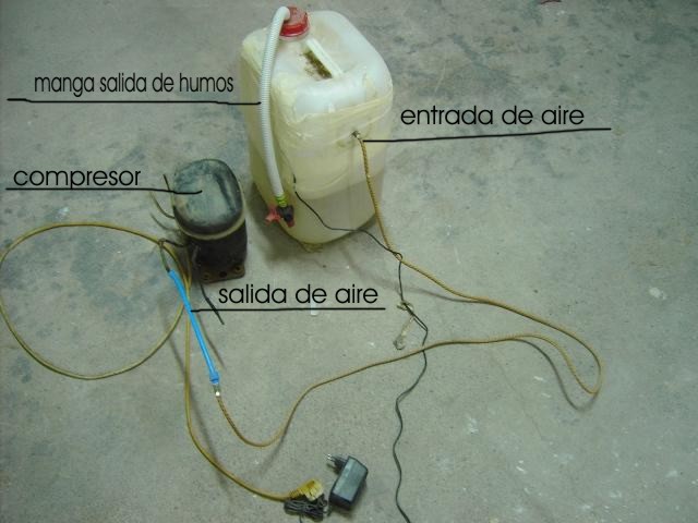

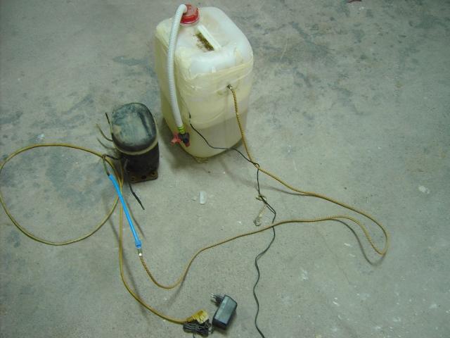

A petición del nieto de Zambrana (Paizga) pongo una breve descripción fotográfica -improvisada- de una máquina de humo para un belén.
Como ya te dije ayer Pablo, el compresor es más eficaz que el ventilador para conducir el humo a través de tuberías de poca sección. Comprueba las fotos y si algo no tienes claro me das el toque, ya tienes trabajo campeón, le diré a tu abuelo que tiene un nieto estupendo, igual te lleva un regalo cuando vaya a Madrid, jeje.
Un abrazo.

9/6/2008 15:09
Hola David.
La verdad que me has hecho reírme de mí mismo. Llevo unos minutos intentando relacionar donde va el extremo de cada cable, al más puro estilo pasatiempo veraniego, jajaja.
Ahora bien, esto es lo que entiendo, dime en qué me equivoco:
La garrafa blanca que está llena de agua, recibe el cable negro, con la máquina de efecto niebla, y su montaje con el porex y la botellita (lo de la botellita, si esta cerrada por abajo, no acabo de entenderlo) y por otro lado, el compresor, el cachivache negro (con todo respeto jeje) también alimentado a la red, saca un cable azul y amarillo al bidón. Y éste una manquerita por la tapa.
Ahora bien, no tengo ni idea de qué van los compresores sniff sniff
Muchas gracias; de antemano, y de posmano.
Ah y dile también que tengo el mejor abuelo belenista del mundo mundial. Y a tí a este paso te voy a tener que fichar de tío jaja. Un saludo, y otra vez gracias.
3949

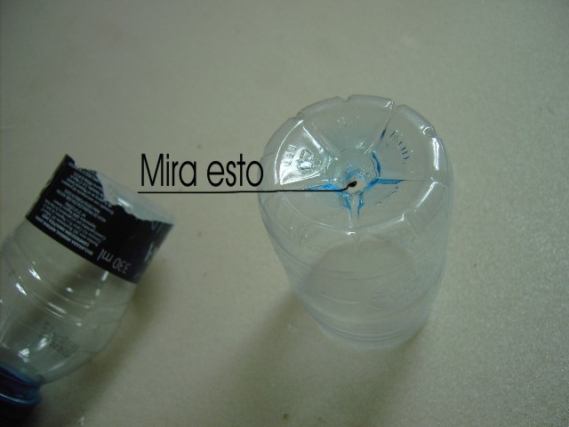

9/6/2008 16:48
No estás equivocado, porque no has entendido nada, jeje, -de esto no diré nada a tu abuelo- que no hombre que es broma, si que has entendido lo de el aparatejo de la niebla, eso es correcto, solo que no has visto el agujerete que lleva la botella en el culo, -como todos-jeje, seguimos, el cachivache negro es un compresor de frigorífico, o sea, lo que conocemos como el motor de un frigo, -también puedes poner el compresor de un aerógrafo- ese cable azul está unido al amarillo para facilitar la conexión al compresor -pero es el mismo- y es el que conduce el aire que genera el compresor hasta el bidón del humo, que a su vez es obligado a salir por el macarrón que sale del tapón rojo y que sería para consumir en el belén. Lo de mi fichaje....... ya lo hablaremos con más calma, jejeje.

9/6/2008 19:28
Pues no había visto el agujero. Ahora ya cuadran las cosas. Bueno, ahora me toca buscar un compresor de frigo. Quién me mandaría a mí tirar el viejo...  (el frigo, digo; el compresor no sé ni and´está. Por cierto, ¿Suena?
El caso es que lo veo raro, que metas aire y salga el resto (humo), pero todo, al final, tiene su sentido... Umm Jajaja. Un saludo. Y otra vez gracias.

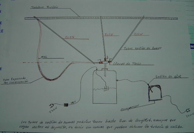

6/7/2008 21:22
Pastorcillo arjo, no había visto tu mensaje. La pregunta que haces "se las trae" jeje, al no poner nada para comparar no se para ti que es mucho o poco humo, si te sirve de algo te puedo decir que puede suministrar humo (vapor frío) para 3 ó 4 puntos en un Belén.
Pablo, como te he dicho en privado, te mando el esquema a mano alzada, -aunque no sea buen dibujante- espero que lo entiendas.
(PICT2823.JPG)
Adjuntos PICT2823.JPG (95KB - 242 descargas)
6/7/2008 22:25
David, eres muy buen dibujante pero muy mal "mentiroso", que esto no es a mano alzada jaja. No te asustes, muuuuuchas gracias por la ayuda y perdona las molestias que te haya causado (lo de ponerlo en pasado es por poner algo, eh ) Y me ha sorprendido que como tu buena letra pone en el dibujo, los tubos puedan medir hasta 2 metros; y me ha alegrado, claro.
