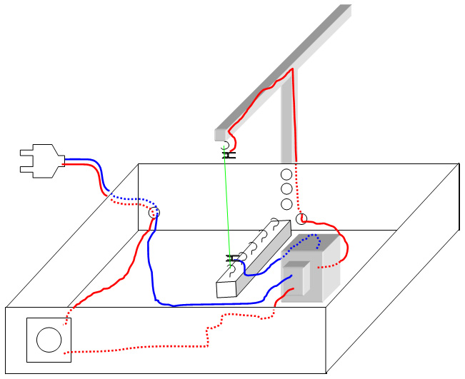

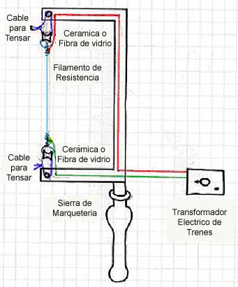

tengo un problema con el croquis que exite para confeccionar esta maquino pues no lo veo bien, alguien pede mandarme uno sencillo

En la siguiente página (donde he sacado las fotos adjuntas) te explican como construir una "sierra de poliestireno" y too una "mesa de corte de poliestireno":
http://www.laguerradelanillo.com/index.php?option=com_content&task=...
Espero que sea de tu ayuda.
(diagramasierrapoliestireno.jpg)
(mesacortepolliestireno.jpg)
(23KB - 1040 descargas)
(75KB - 1146 descargas)
