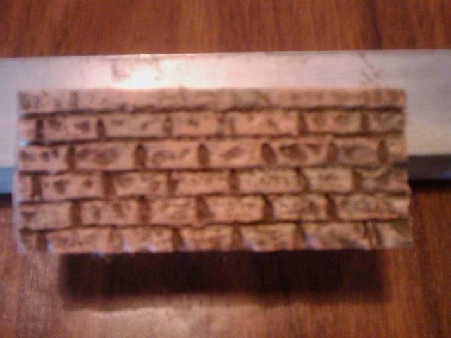

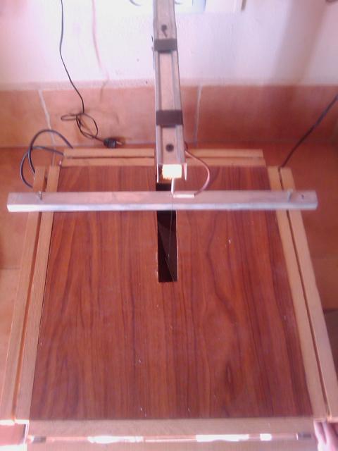

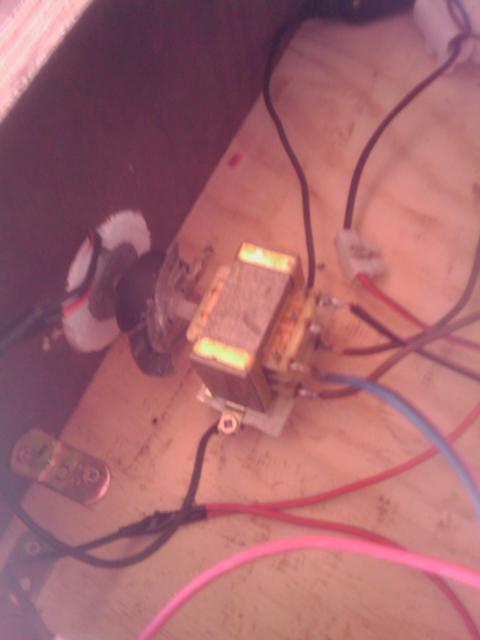

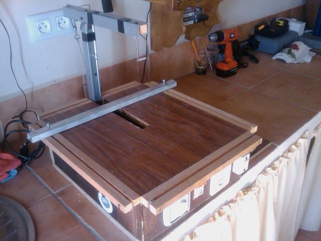

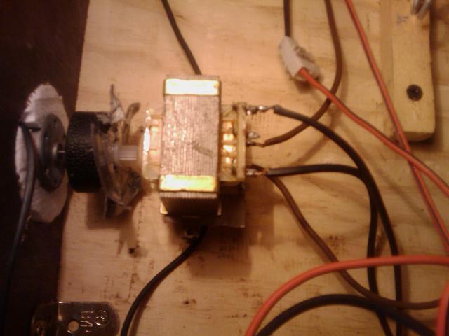

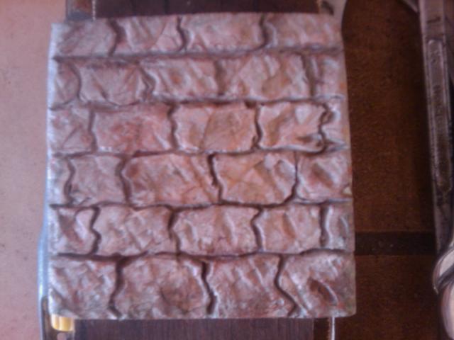

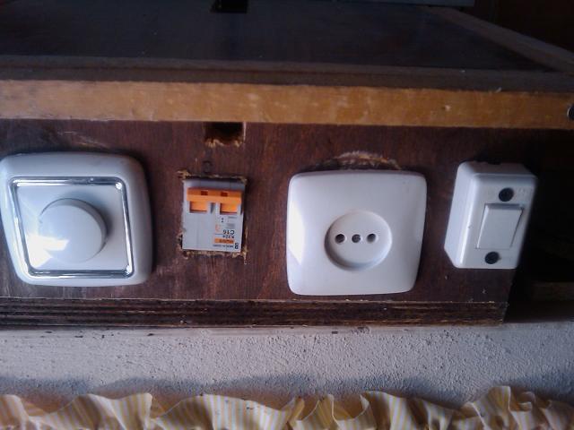

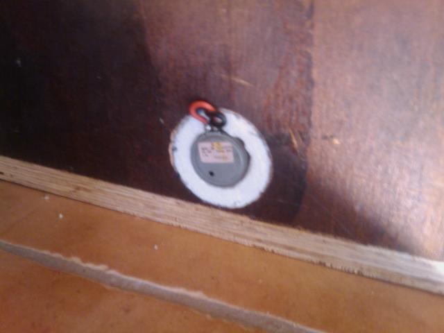

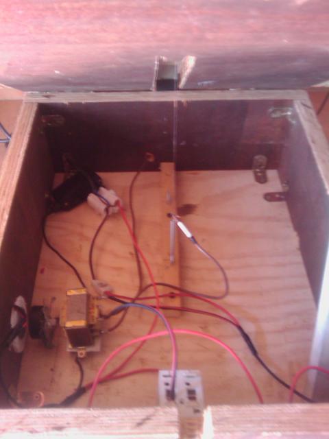

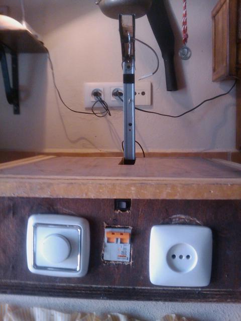

tran numerosos ensayos he logrado fabricarme mi máquina de cortar porex la cual trabaja a 24 v y el enchufe le tengo regulada la corriente con el regulador para poder trabajar con el soldador a diferente tensión para dar más o menos calor, ademas al transformador le tengo colocado un mini ventilador para refrigerarlo a la vez que va trabajando para q se caliente lo menos posible, además coloco algunas fotos de mi primer trabajo creo es modesto tendré q seguir aprendiendo un saludo
