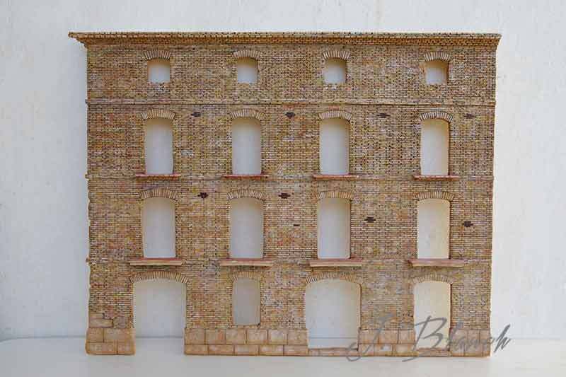

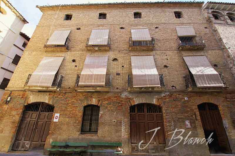

Comienzo un nuevo proyecto para este año; se trata de una casa típica de Tamarite (Huesca) construida a finales del siglo XIX, cuyo elemento arquitectónico principal son los arcos de las puertas y ventanas. Cabe destacar los elementos decorativos con que están realizados los balcones.
Hace un tiempo ya realicé una maqueta parecida de la Casa de los Diezmos, que se puede ver aquí:
http://foro.belenismo.net/forums/thread-view.asp?tid=29613&posts=30...
En principio, la técnica y materiales de realización van a ser los mismos, porexpan extruído tallado con soldador y pintado.
Espero que os guste tanto como mi anterior proyecto.

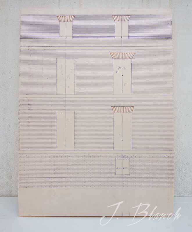

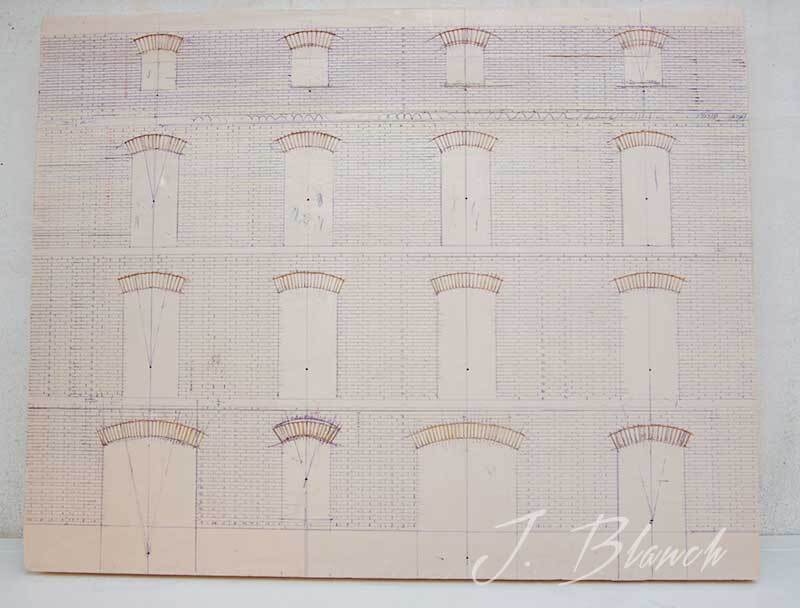

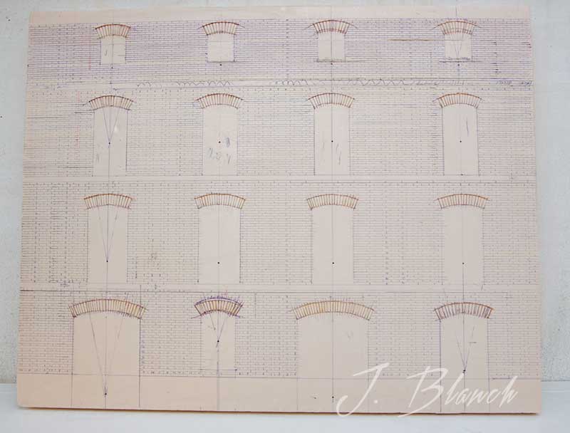

Primera fase de dibujo de las piezas ya cortadas para la fachada frontal y fachada lateral.

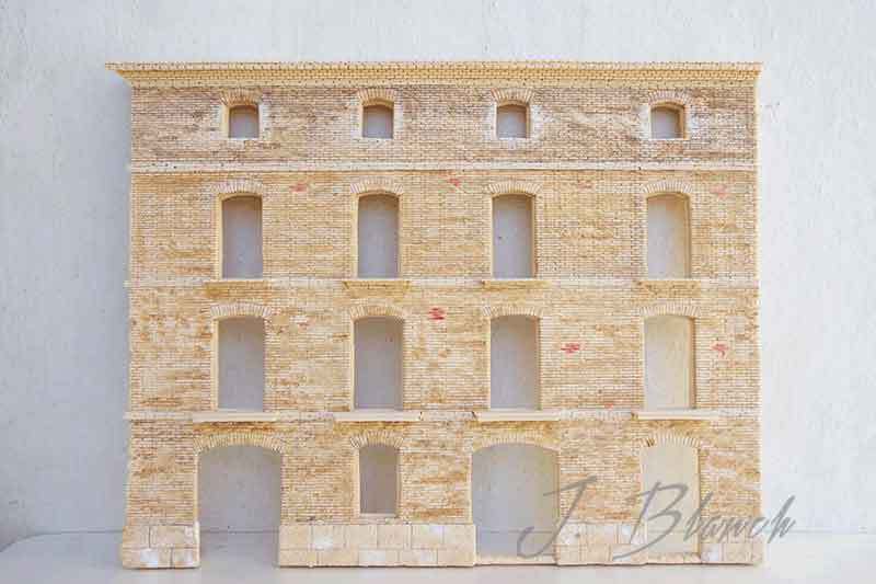

Aquí muestro la fase de tallado con soldador de la fachada frontal, dejando una ranura para insertar las cornisas.

Colocación de los balcones y las cornisas en las ranuras dejadas previamente.

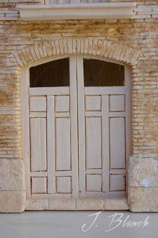

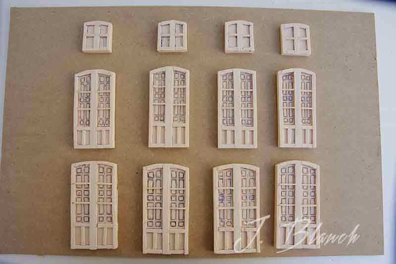

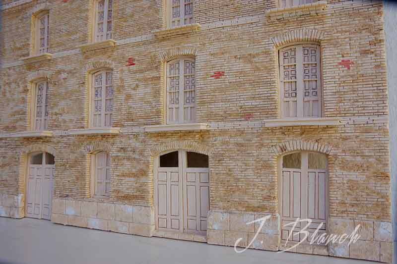

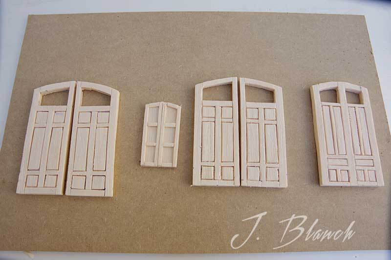

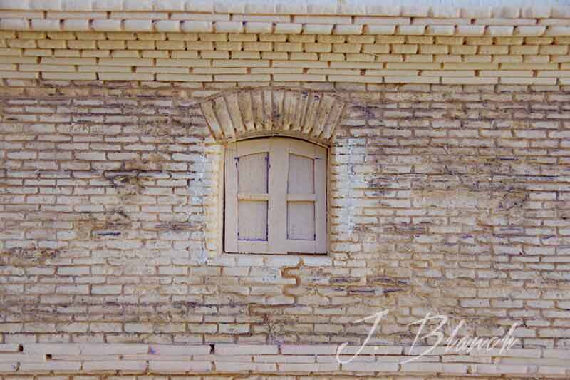

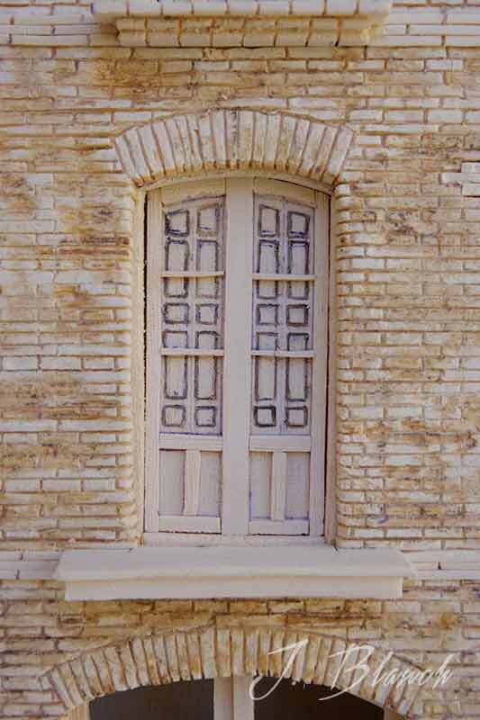

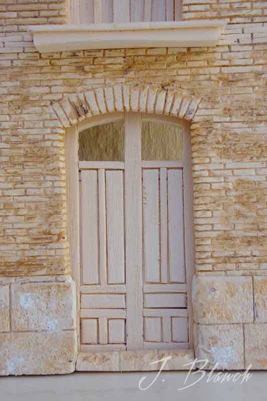

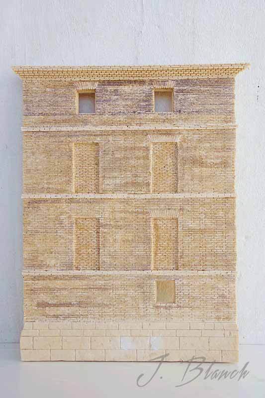

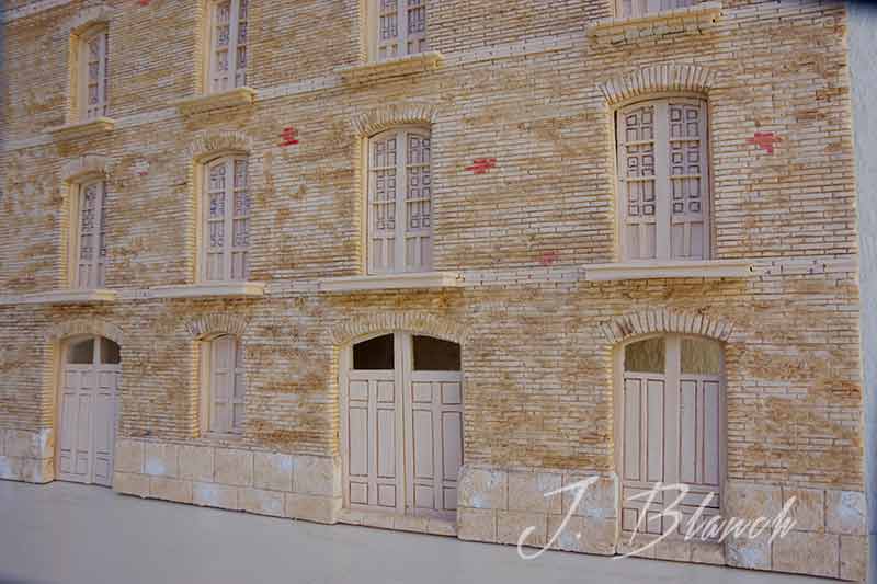

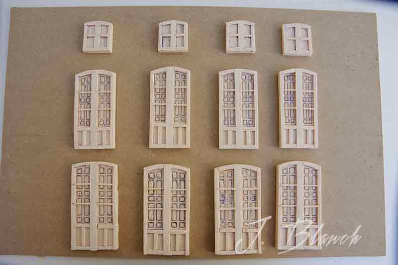

Este es el proceso de realización de las puertas y ventanas y su colocación provisional en la fachada. Poco a poco se va apreciando el resultado final.
(Puertas 1.jpg)
(Puertas 2.jpg)
(Puertas 3.jpg)
(Puertas 4.jpg)
(Puertas 5.jpg)
(Puertas 6.jpg)
(Puertas 7.jpg)
(Puertas 8.jpg)
Adjuntos Puertas 1.jpg (37KB - 265 descargas)
Adjuntos Puertas 2.jpg (20KB - 202 descargas)
Adjuntos Puertas 3.jpg (31KB - 197 descargas)
Adjuntos Puertas 4.jpg (40KB - 234 descargas)
Adjuntos Puertas 5.jpg (30KB - 227 descargas)
Adjuntos Puertas 6.jpg (27KB - 206 descargas)
Adjuntos Puertas 7.jpg (36KB - 227 descargas)
Adjuntos Puertas 8.jpg (38KB - 221 descargas)

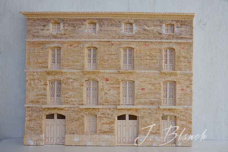

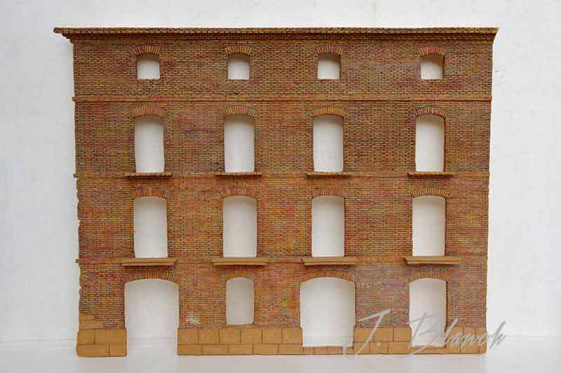

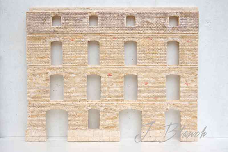

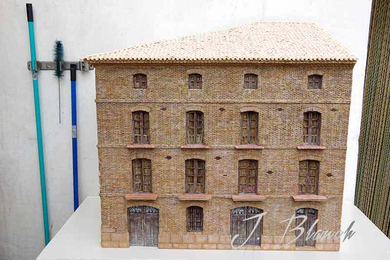

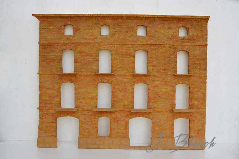

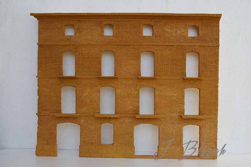

En las siguientes imágenes se puede ver el proceso de pintado. Primero he aplicado una capa de masilla Adefix teñida con una mezcla de tierras pardo y ocre, además de un poco de marrón oscuro.
Posteriormente se han dado una mano de siena oscuro a toda la pared y unos matices de naranja y óxido amarillo por zonas. Luego se han pintado todas las juntas de los ladrillos con gris oscuro y para acabar, se ha dado veladuras a pincel seco de color teja, siena natural y oscuro y por último, algunos toques de blanco.
Solamente incluyo fotos del pintado de la fachada frontal ya que la otra lateral es igual a esta.
(Pintura 1.jpg)
(Pintura 2.jpg)
(Pintura 3.jpg)
(Pintura 4.jpg)
Adjuntos Pintura 1.jpg (22KB - 227 descargas)
Adjuntos Pintura 2.jpg (22KB - 237 descargas)
Adjuntos Pintura 3.jpg (33KB - 224 descargas)
Adjuntos Pintura 4.jpg (35KB - 226 descargas)

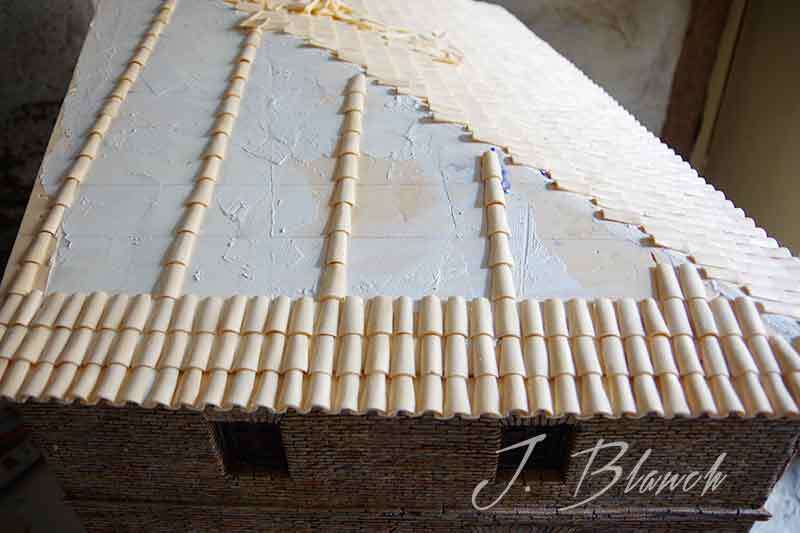

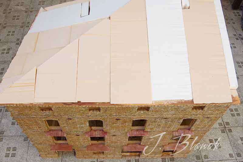

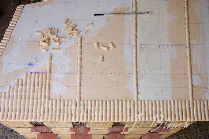

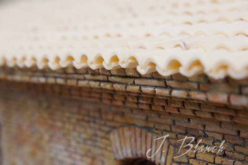

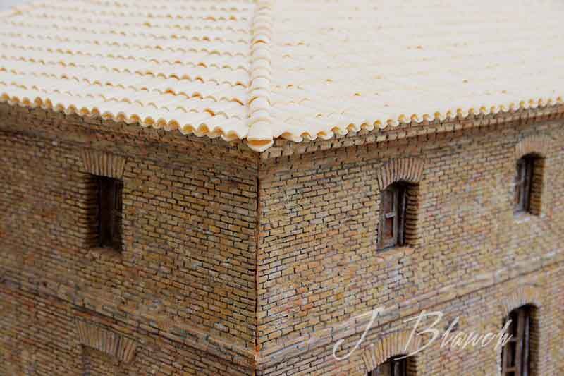

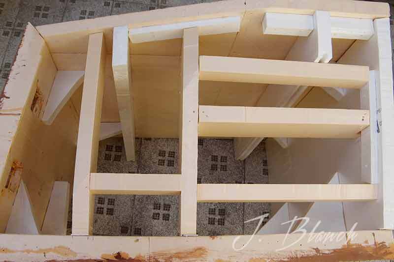

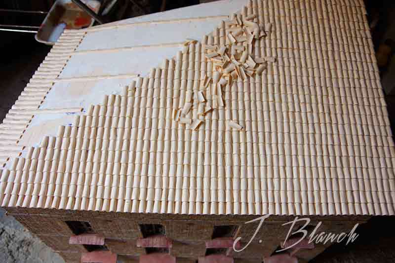

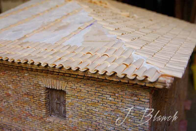

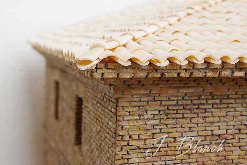

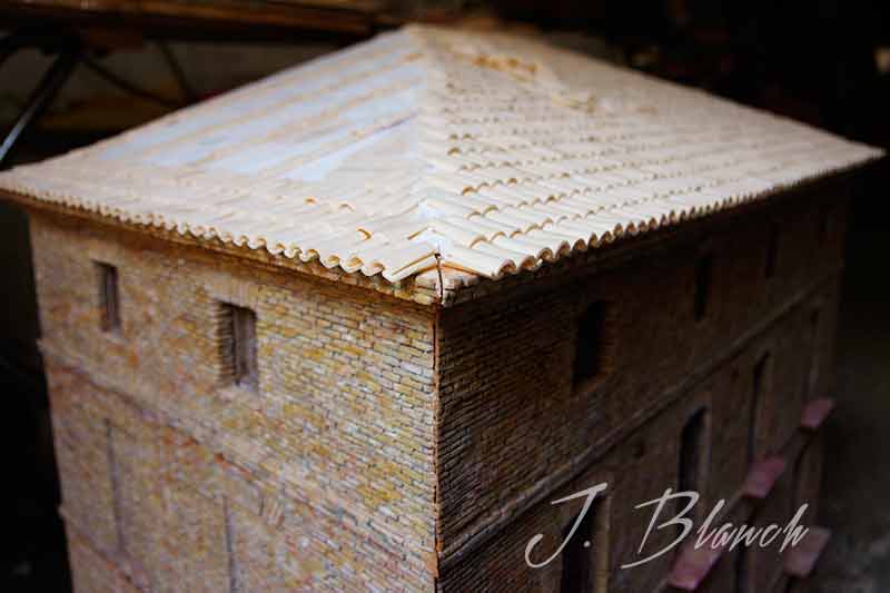

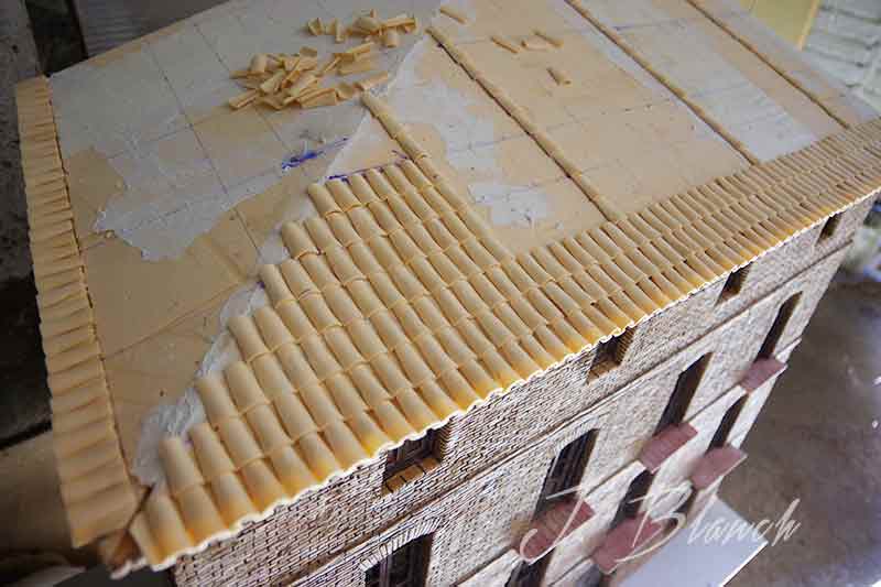

Tejado acabado a falta de enmasillar y pintar. La primera fase muestra los refuerzos internos que sujetan luego la base del tejado. Las tejas están realizadas con el mismo porexpan extruido, cortando láminas de 2 o 3 mm con la forma de la teja y curvandolas posteriormente.
Aquí dejo las fotos de su realización.

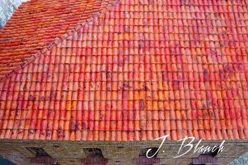

Una vez acabado el montaje del tejado, comienza el proceso de pintado dando previamente una capa de masilla a todas las tejas para que adquieran más consistencia y endurecer el porex del que están hechas.
La pintura consta de una base de naranja con un poco de rojo a la que se le ha dado varias veladuras de oxido amarillo, siena claro y oscuro, color teja y algo de crema.
El paso siguiente serán los balcones de forja que tiene la casa. Intentaré hacerlos lo más parecidos posible a los auténticos.

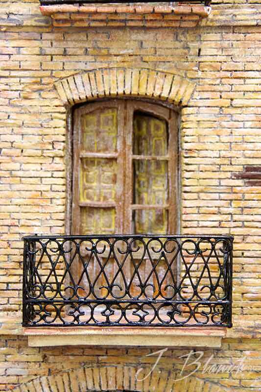

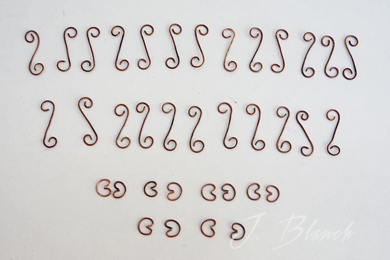

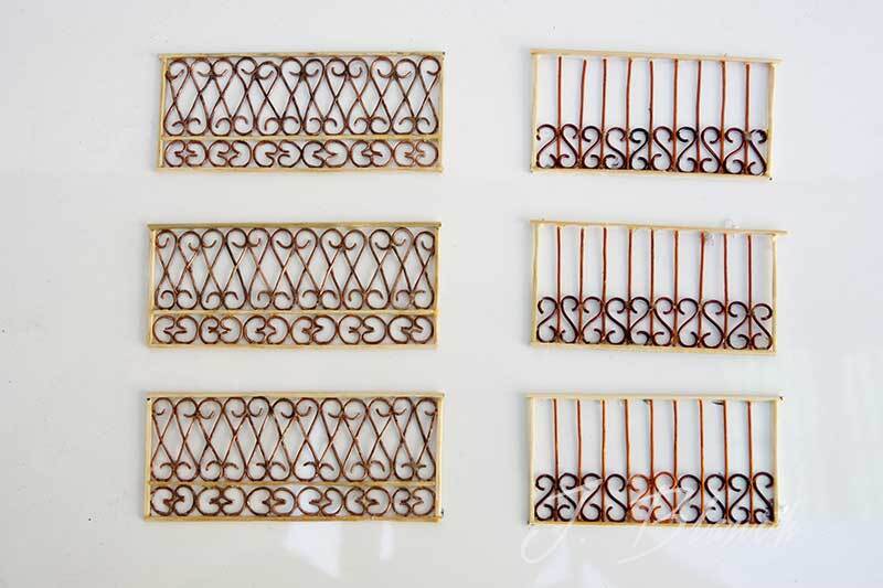

Y por fin, los balcones, realizados con hilo de cobre muy fino y palillos de pinchito como se puede ver en las fotos. El hilo de cobre fino, como es muy maleable, está doblado según los dibujos originales. Cuando tenía todas las piezas ya preparadas, están colocadas todas en una plantilla y pegadas una a una, añadiendo las piezas de madera para formar el armazón de la barandilla.
Espero que os guste.
(Balcones 1.jpg)
(Balcones 2.jpg)
(Balcones 3.jpg)
Adjuntos Balcones 1.jpg (44KB - 181 descargas)
Adjuntos Balcones 2.jpg (49KB - 209 descargas)
Adjuntos Balcones 3.jpg (57KB - 189 descargas)

Una duda...cuando has dado el color oscuro para las ranuras entre ladrillos...ese color oscuro habrá tapado momentáneamente el color más claro que había debajo , no ?. ¿qué has hecho después de dar ese oscuro entre ladrillos? ¿has pasado un paño rápidamente para eliminar el sobrante? ¿o has usado otra técnica?
Te repito mi enhorabuena.
131
Tamarite de Litera
Ante todo quiero agradecer a todos los comentarios y buenas palabras sobre mi trabajo. Muchas gracias.
La realización de los balcones fue un reto que me planteé ya que nunca antes había realizado algo tan pequeño con alambre y no tenía muy claro cuál sería el resultado y ha sido la parte que más pereza me daba comenzar debido al trabajo y delicadeza que tiene. De hecho, alguno de los balcones se me cayó al suelo y se despegó cuando ya los tenía todos pegados.
En cuanto al color oscuro de las ranuras entre los ladrillos, es color gris piedra mezclado con una muy pequeña cantidad de negro para oscurecer un poco más pintando todos las juntas con un pincel muy fino, el que yo he utilizado es un 000. En otros trabajos he probado con otras técnicas para el pintado de esas junturas entre ladrillos pero el resultado no me acaba de convencer.
Ahora que ya está acabada, un detalle que no he realizado y que posiblemente incluya en futuros proyectos, son los cristales de las ventanas. Serían fácilmente realizables con el plástico fino y rígido de las tapas de algunos cuadernos en espiral.
Saludos y muchas gracias a todos.
