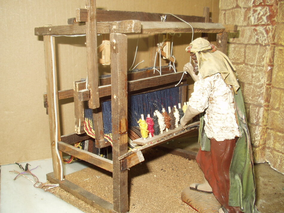

He visto en el álbum de Curro Marchena un telar que me ha gustado, ¿alguien sabe como hacerlo? ¿teneís algún manual?
Gracias por anticipado.
P: Aprovecho para felicitar a Curro por su álbum, en él he visto muchas escenas muy originales: girasoles, el suodicho telar, columpio, tienda nómada, el trepador de palmeras, los albañiles...

hola soy la hija de curro marchena.
por problemas de salud, mi padre no puede permanecer mucho tiempo frente al ordenador, por lo que yo suelo contestar a dictado de
él los mensajes del foro. es una pena que mediante las fotos no se pueda ver el movimiento del telar, ya que funciona como si estuviese tejiendo. él lo sacó de la portada de una revista que edita una caja de ahorros de la provincia. si quieres, te hace fotografías desde todos los ángulos para que intentes hacerlo cuando él desmonte el belén.
también ha subido al albúm nuevas fotos de unas colmenas con abejas revoloteando alrededor, que a los visitantes llamó mucho la atención.
si quieres, le das tu e-mail y te dará su número de teléfono, que es la forma habitual con la que él se suele poner en contacto con los que necesitan información, ya que como dije al principio y dada su lentitud con el teclado, no puede permanecer mucho tiempo frente al ordenador.

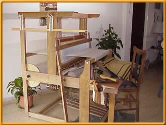

no se si tienes estas, yo no lo he hecho por falta de tiempo
(telargrande.jpg)
Adjuntos telargrande.jpg (17KB - 483 descargas)

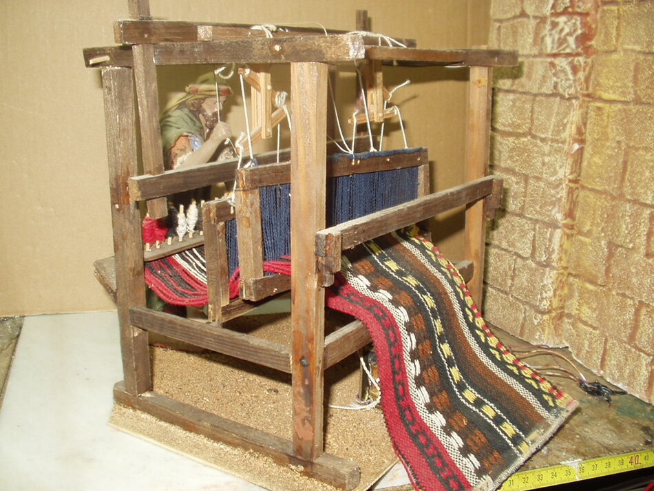

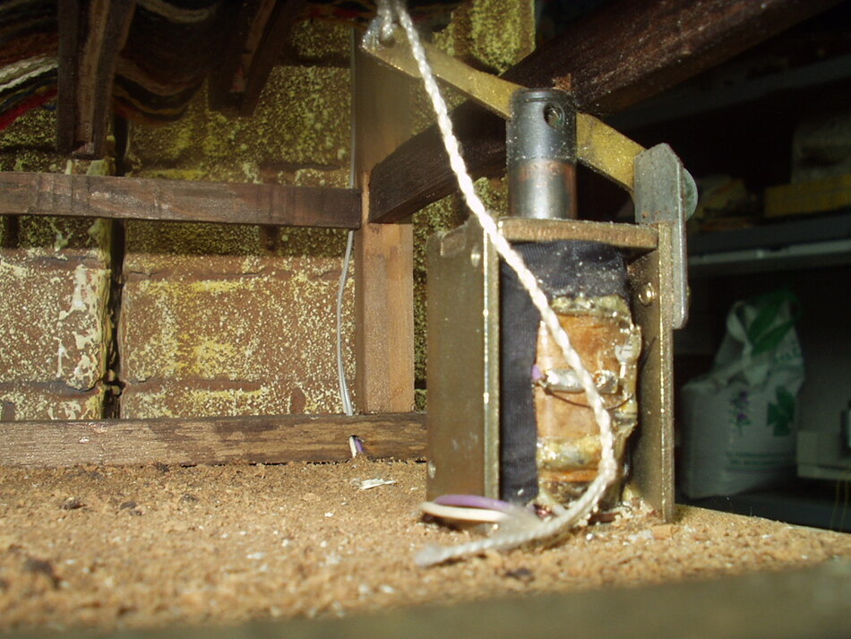

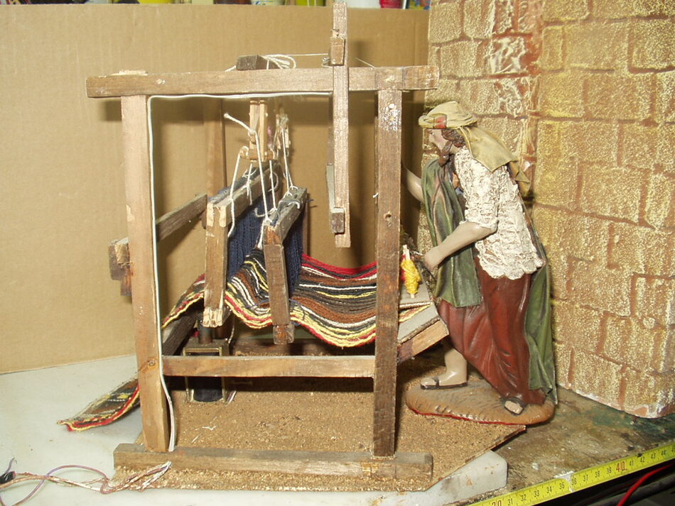

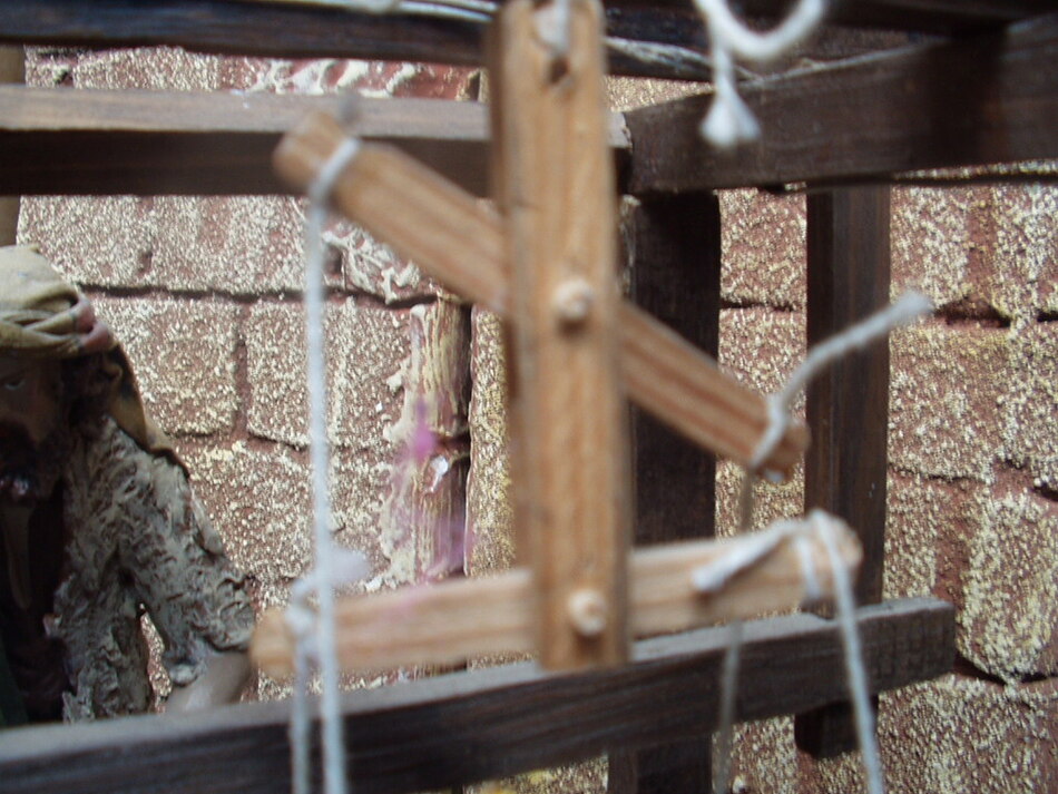

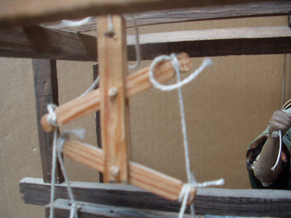

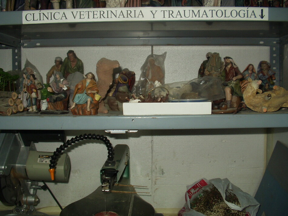

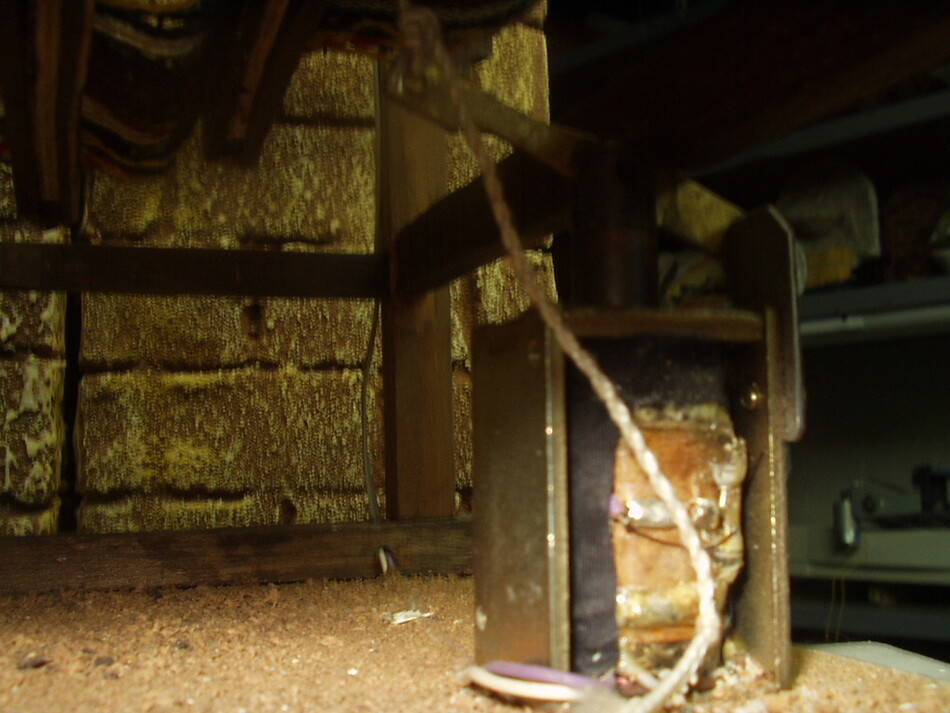

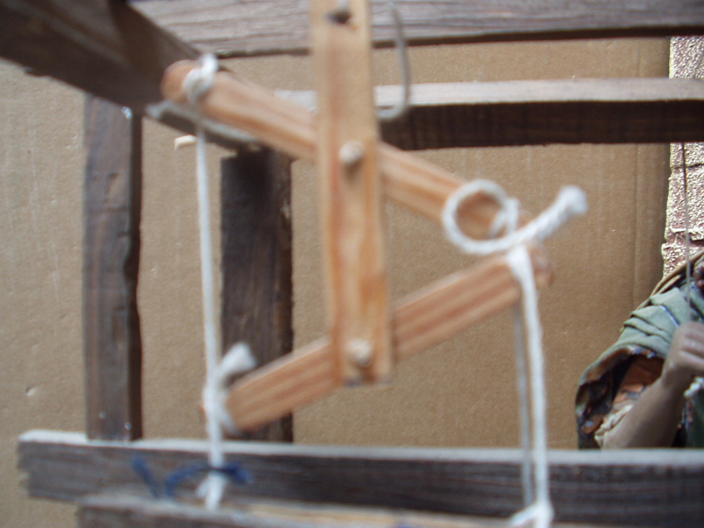

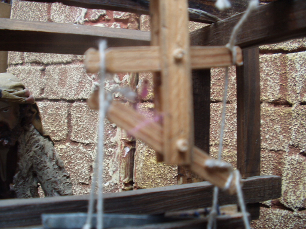

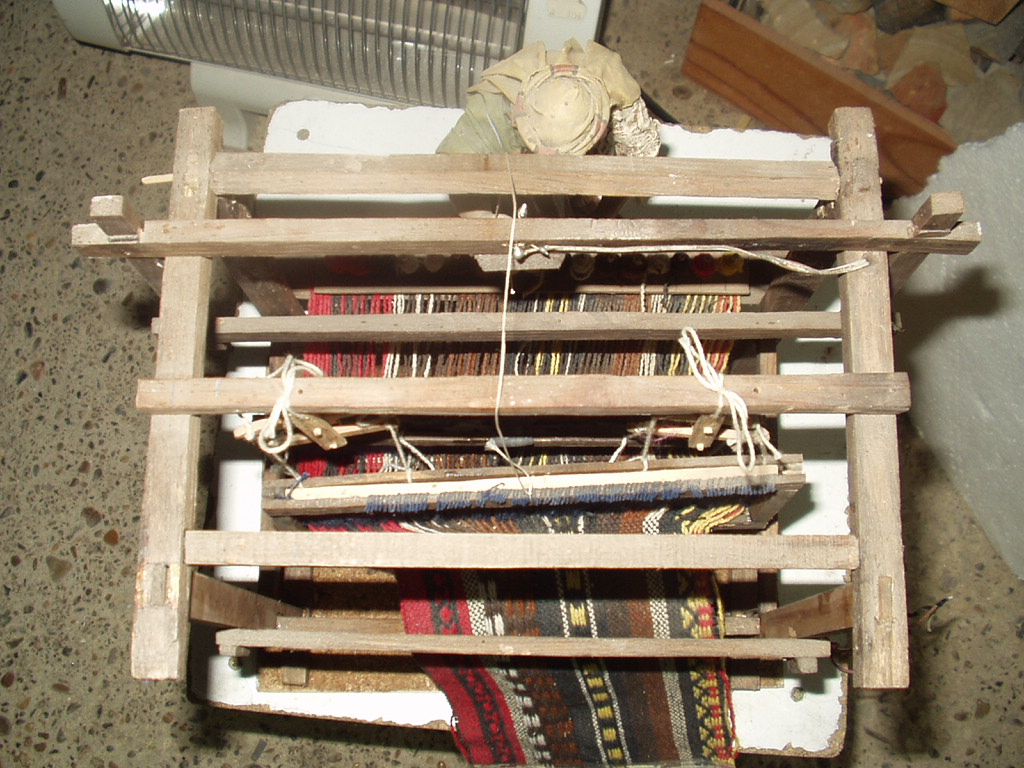

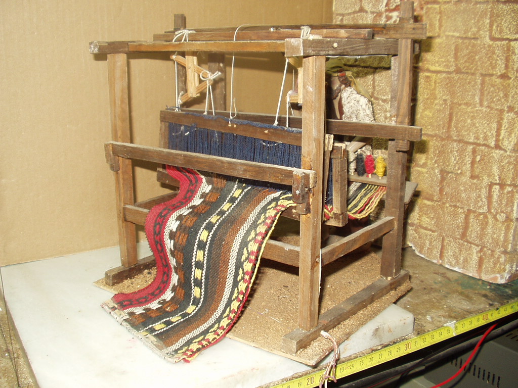

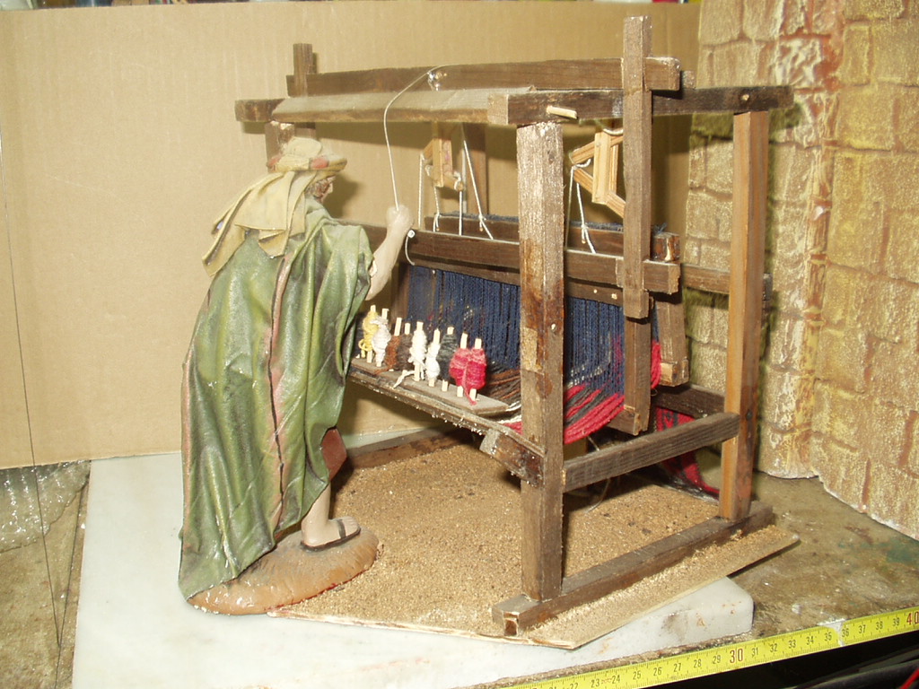

Soy la hija de Curro. Por problemas de salud, escribo yo al dictado de él. Hoy ha empezado a desmontar el belén y, como preguntasteis por el telar, es lo primero que ha desmontado para fotografiarlo desde distintos ángulos para que se vea bien los detalles. Tambien adjunta una fotografía del mecanismo con el que consigue el movimiento del telar: se trata de un electroimán, el cual va conectado a un temporizador, que cada dos segundos acciona el electroimán, con el cual le da movimiento a los bastidores del telar (subiendo uno y bajando el otro).
Además, adjunto la portada de la revista de donde mi padre se fijó para hacer el telar y una foto de la "clínica veterinaria y traumatología", donde las figuras dañadas esperan ser restauradas o dotadas de movimiento.
PD: La enfermedad de mi padre se remonta a los años 70.
