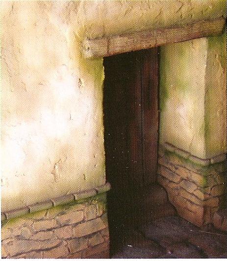

hola muy buenas queridos foreros, queria preguntar como se hace ó como se pinta la humedad de la parede de la casa lo que ves esa foto?. gracias por agredecer un saludo ;).

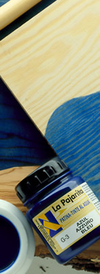

La patina que te digo es esta de la foto, hay una gama de colores muy extensa, con ella se puede teñir madera,yeso, escayola etc.etc.
Las humedades se hacen con un pincel impregnado del tono que quieras darle, en el angulo que forman pared y suelo,o, dos paredes incluso en las tejas y chorretes que suelen caer de ellas, y si despues de pintado lo ves demasiado fuerte- como te dije antes- puedes rebajarlo pasando un trapo humedo, si no te aclaras con mis explicaciones me lo haces saber,un abrazo.

Esa imagen que has colgado pertenece a un belén que realicé en el 2003 y está dentro del libro "MANUAL PRACTICO DE BELENES" del cual soy autor.
Esas manchas de humedad la puedes realizar con una pintura plastica o acrilica muy disuelta en agua. Hay que buscar la mezcla idonea. Si tiene mucha pintura, manchará en exceso. Si tiene mucha agua no cubrirá ni conseguiras el efecto deseado.
Incluso te puede servir el agua sucia de enjuagar los pinceles. Cuando enjuagas los pinceles el pigmento que depositas en el agua se mezcla con otros obteniendo un color verdoso ideal. Con esta tecnica ocurre lo mismo que la anterior. Tienes que buscar la mexcla idonea ya que en el recipiente de enjuagar los pinceles, exista demasiada agua y no cubra lo suficiente.
Esta técnica se denomina "filtros".

Hola Manuel Ortega gracias por antederrme esa cosas lo que has realizado, lo intentaré lo que has dicho antes y a ver si me salen bién esa mancha de humedad en la paredes y lo probaré. un cordial saludo gracias
