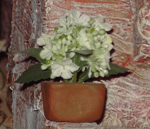

alguien puede darme pistas para hacer un macetero grande, como hago la planta, o las flores? He probado a hacerlo con flores secas, pero no me termina de gustar, alguien tiene otras ideas?

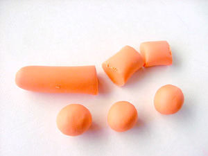

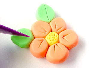

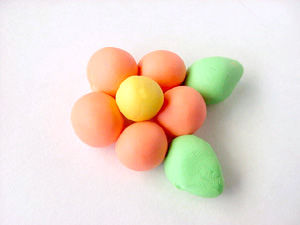

Otra forma sería con pasta de modelar tipo das o fimo, en "páginas interesantes" puedes encontrar muchas páginas que te den ideas.
https://foro.belenismo.net/forums/thread-view.asp?tid=1087&start...
Te pongo una maceta que hice yo y 3 foticos de un paso a paso que saque de algún sitio, pero no sé de donde.

(maceta01.jpg)
(flor01.jpg)
(flor02.jpg)
(flor03.jpg)
Adjuntos maceta01.jpg (34KB - 225 descargas)
Adjuntos flor01.jpg (8KB - 213 descargas)
Adjuntos flor02.jpg (8KB - 202 descargas)
Adjuntos flor03.jpg (11KB - 217 descargas)

Hola Suny, me han gustado mucho tus ideas, pero la que más se acerca a lo que yo quiero hacer es la del macetero que me muestras, parece que las flores las has hecho con tela y algo más, cómo lo hiciste?
75
28/10/2007 22:00
En el siguiente enlace puedes ver como yo lo he hecho, el tamaño como tú quieras. Espero que te sirva de ayuda.
Puedes ver el Proceso en "Paso a paso" abriendo los archivos .pdf en:
https://foro.belenismo.net/forums/thread-view.asp?tid=6324&posts...
