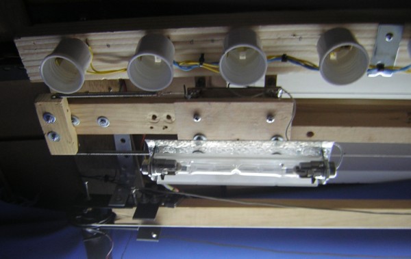

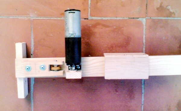

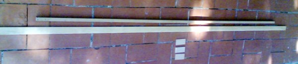

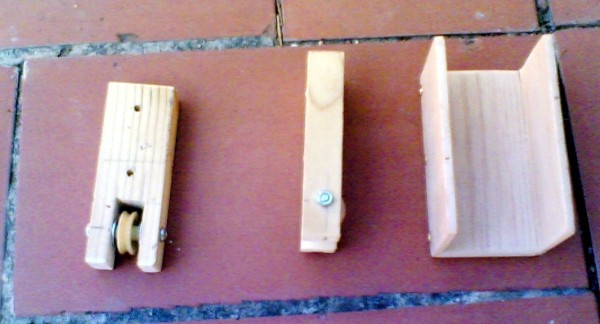

He construido un mecanismo el cual hace desplazar la luz de día.
Se trata de un mecanismo en un listón de madera que se desplaza 2,5 metros. Hay un carril que contiene un tubo halogeno encargado de iluminar el Belén, el efecto queda bonito al ver las sombras de los objetos como cambian.
Muestro algunas fotos del montaje. Por fin resolví el problema del calor generado por la bombilla, tuve que modificar el hilo de transmisión y colocarlo en la parte de arriba, asi evito que se funda.
Cuando lo tenga terminado pondre más fotos.

(Patin.jpg)

Adjuntos Patin.jpg (42KB - 166 descargas)

vaya pitagorin eres un manitas para estas cosas, nos encantaria apreciar este bonito efecto, haber como queda es la primera vez que veo que ponen movimiento a las luces.
933
De momento las pruebas las he realizado sobre una mesa, el efecto final se verá cuando lo ponga en el Belén.
Ire añadiendo más detalles sobre la marcha.

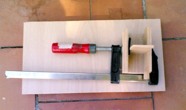

Lo prometido es deuda, más fotos:
(Mecanismo del Sol.jpg)
(Mecanismo del Sol 2.jpg)

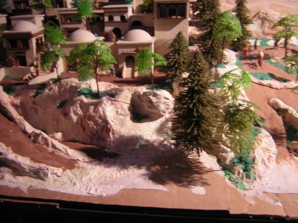

QUE BELLEZA! he quedado fascinado con la estrella y el efecto de las ventanas apagandose , Yo quiero un aparato de esoooos , en cuanto al solo no noto el desplazamiento del mismo incluso me quede viendo fijamente la sombra de un arbol que esta en el video y no vi nada pero los demas estan de Lujo

En el foro solo podemos subir archivos hasta 200 k. lo antes posible pongo un video en un servidor para que se vea bien el detalle.
x Alfalex se ve la sombra del primer arbol como se desplaza hacia la izquierda.

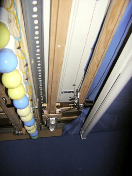

Aqui tengo más fotos:
http://foro.belenismo.net/forums/thread-view.asp?tid=9523&posts=14&...
(Puesta.jpg)
Adjuntos Puesta.jpg (84KB - 160 descargas)
