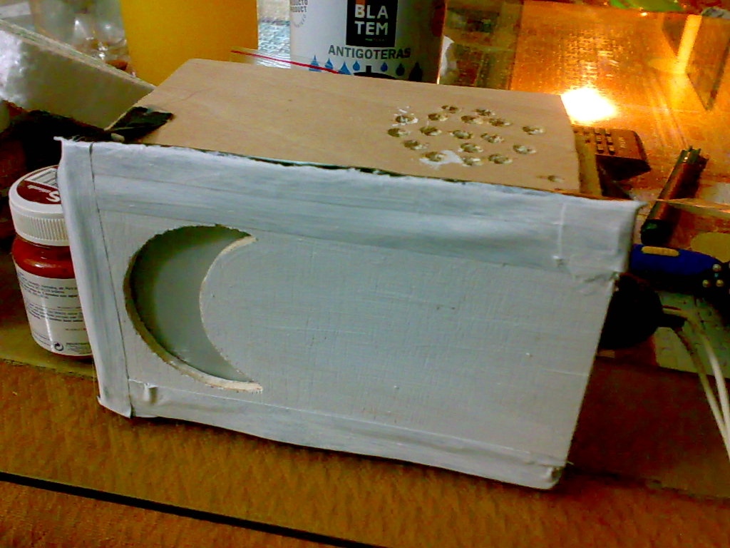

Ya tengo el rovilux y queria hacer la luna y el sol,bueno tambiel las estrella pero hay no tengo dudas, el problema es que segun lei en algún post , para hacerlos debia recortar en el rovilux la forma que quisiera darle y poner por detrás una caja con una bombilla, blanca para la luna y amarilla para el sol,pero el problema es que no se con que tapar el agujero es decir que pongo delante de la bombilla, pues si pusiese celofan se notaria el color distinto de la pintura del cielo del rovilux o seria posible no romper el rovilux y seria el efecto igual si se hiciera la forma deseada (sol y luna) en la caja de detras, donde va la bombilla?
Por cierto, esta caja se puede pegar en el rovilux o habria que atornillarla?-
Agradecerai que si alguien ha hecho estos efectos en el rovilux por favor me lo aclare,.gracias

Ola mira a ver si esto te ayuda
(301020101587.jpg)
Adjuntos 301020101587.jpg (165KB - 255 descargas)
1078
Niebla (Huelva)
la he hecho yo, esta hecha de aglomerado y la tapa de delante de panel y el dibujo de la media luna, he recortado en el porex un cuadrado identico al de la luna porque yo detras del cielo pongo planchas de porex de 3 cm, pues eso y luego la encajo y listo, si te digo que un poco se notan los bordes porque tiene que sobrarte unos milimetros, el cajon lleva una bombilla blanca dentro y en el dibujo lleva papel vegetal para difuminar un poco y luego arriba unos orificios para evacuar la calor de la bombilla, espero haberte sido de ayuda, aunque para que no se note lo que me ha pasado a mi, creo que es mejor recortarlo en el porex, un saludo.
