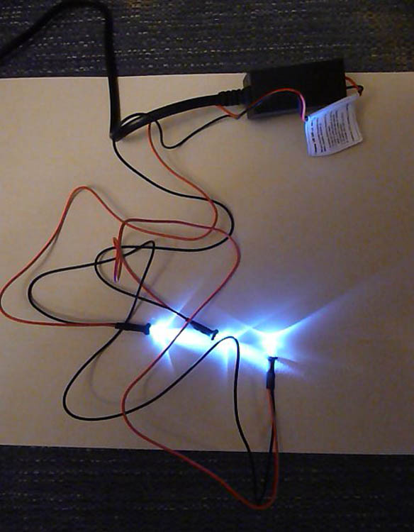

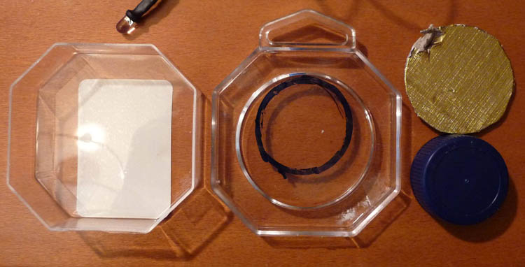

Cajita con tapa… tapón… pintura negra… grupo de 3 leds… cinta aislante… palillos… y cola blanca.
REALIZACIÓN:

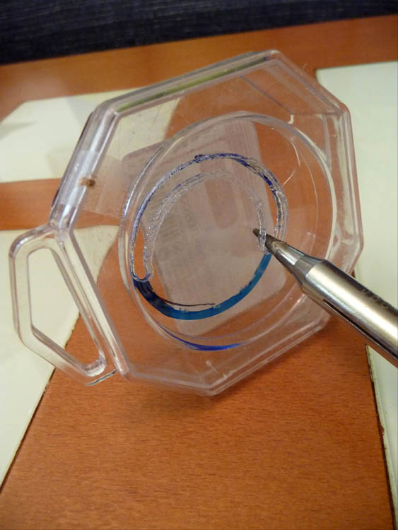

Dibujar del tamaño adecuado nuestra lunita… con ayuda en mi caso del tapón… que será digamos la plantilla utilizada.
Al ser la cajita contenedora de plástico… con ayuda de un soldador… tallar la lunita siguiendo la marca dibujada anteriormente.

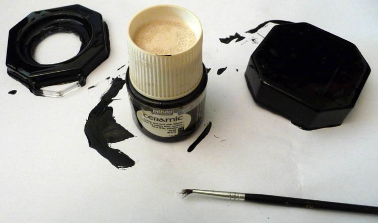

Con pintura negra pintar por fuera nuestra cajita.

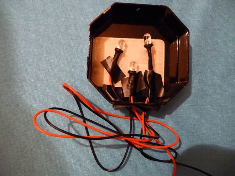

Con ayuda de nuevo del soldado… reducir un poquito un lateral… que será por donde introduzcamos los cables del grupo de 3 leds empleados.
Con trocitos peques de cinta aislante… pegar a la cajita cada uno de los leds en posiciones enfrentadas… y en el lugar adecuado… eligiendo el efecto que más nos guste… depende de su posición tendrá uno u otro… ósea sea nuestra lunita brillará más o menos.
Cerrar simplemente la cajita con su tapa… no la pegamos porque así en caso de avería… tendremos fácil acceso al conjunto.

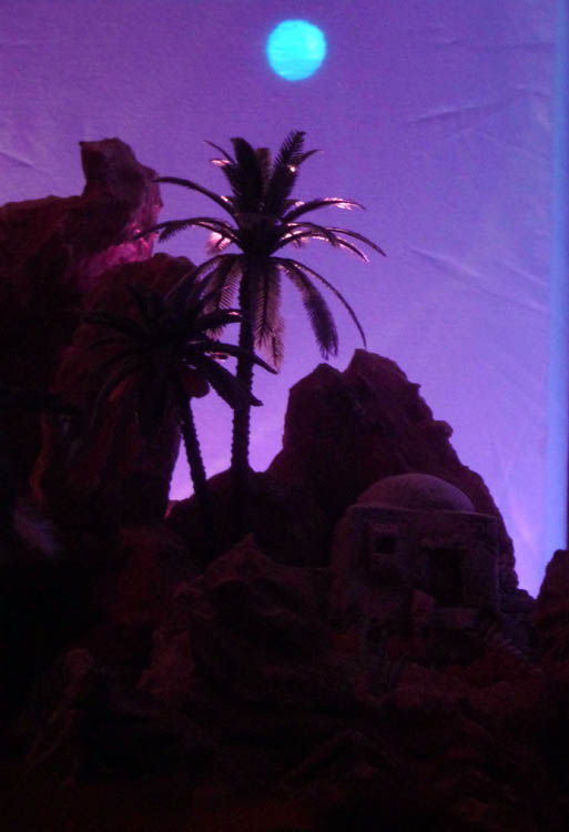

Como este año mi cielo es una placa de porex… recubierto con una tela azul… he tenido que tallar la forma de la cajita para incrustarla en el cielo de porex… perforando totalmente dicha placa solo en lo que será la luna llena.
Colocar la cajita en dicho hueco lunil… y sujetarla colocando una palillos pegados con cola blanca.
Y ya tenemos nuestra luna llena en el cielo de nuestro Belén.
