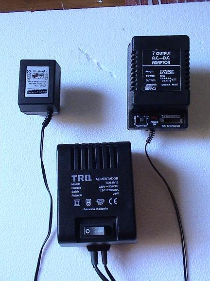

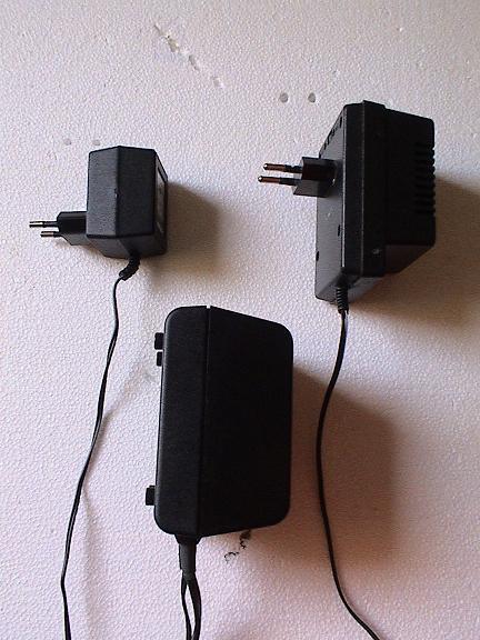

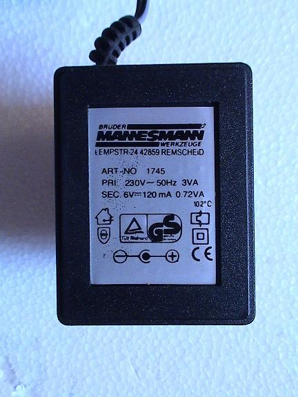

Las bombillas de la foto, son a 220 y no necesitan transformador, pero si lo que quieres es poner una de linterna, esa si que lo necesita y lo único que hay que hacer, es poner el casquillo en el cable del transformador y este a la red.
Tienes muchos transformadores, te pongo unas fotos para que veas alguno, según la potencia de la bombilla o el motor que quieras poner, así será el transformador.

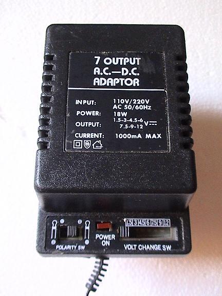

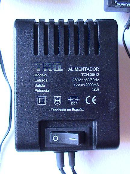

Como dice Oriente, hay cantidad de aparatos que los llevan y se desechan, pero si lo tienes que comprar yo te aconsejo el de la ultima foto, pues como verás, tiene una clavija para cambiar la potencia, lo puedes usar para distintas cosas y si alguna vez quieres enchufar un motor, según pongas la clavija, siempre que no sea más de lo que aguante, te dará más o menos velocidad.
Espero haberte ayudado algo.
PD Si algo he dicho mal, que los entendidos nos lo digan
