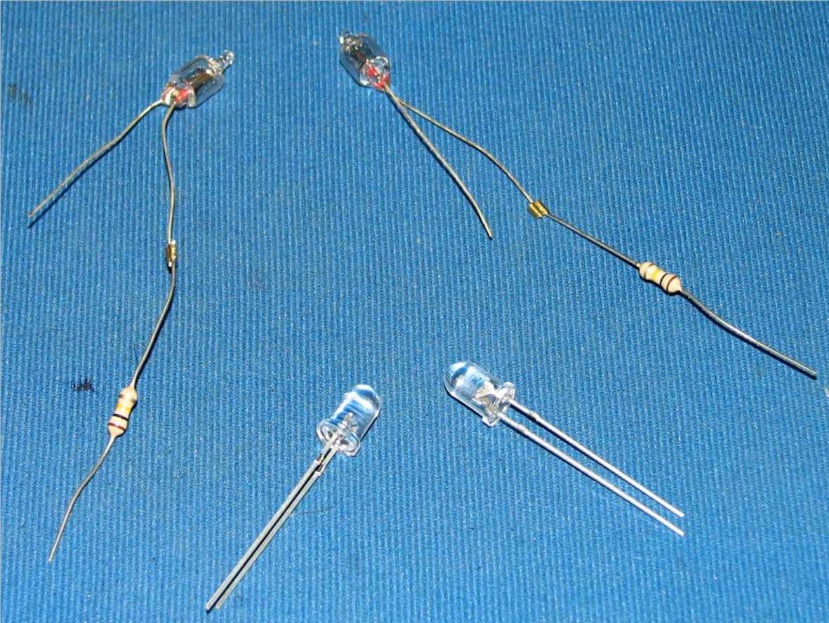

hola de nuevo, he comprado unas lamparas de neon, pero no he podido hablarr con el de la tienda de la cantidad de gente que habia en la tienda y la verdad que era un poco carajote.
en fin quisiera saber si puedo onectar directamente el neon a 22v o mejor lo pongo a un transformador de 12v de esos que venden universales. he leido el apartado de neones de la pagina de montealto, pero de omnios no tengo ni pajolera idea, alguien me puede explicar mas o menos antes de conectar la lampara y cargarmela???

Hola Bordonero:
Las dos lamparas de neon son las que estan en la foto en la parte superior (ves que tiene unas resistencias puestas en serie de 100K) las puedes conectar sin ningun problema a 220 V. puesto que al tener la resistencia en serie te limita la tensión que le llega a la lampara. Un consejo aisla los dos terminales de cobre que sirven de conexión colocando a cada uno un trozo de macarrón o cinta aislante. Los dos LEDS que estan en la parte inferior esos no los puedes conectar a una red de 220 V. tienes que utilizar una fuente de alimentación de corriente continua, te valen los alimentadores de casette que tienen varias tensiones, este tipo de LED pienso que pueden ser entre 2.5 o 3.5 Voltios de corriente continua. Pruebalo en la tensión más baja, tambien tiene una polaridad, es decir que si no te luce permuta los hilos del alimentador.

muchas gracias, lo de los leds esta mañana leyendo lo he averiguado, los he probado y la verdad que son fantasticos para iluminar las figuras independientemente de la luz que haya en el belen, he comprado una azul y otra blanca para probar, creo que la azul queda mejor para las figuras, aunque es cuestion de gustos. bueno, me voy a aislar los neones y a probarlos.
