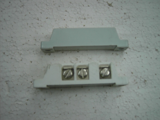

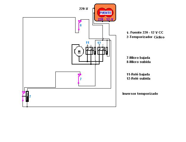

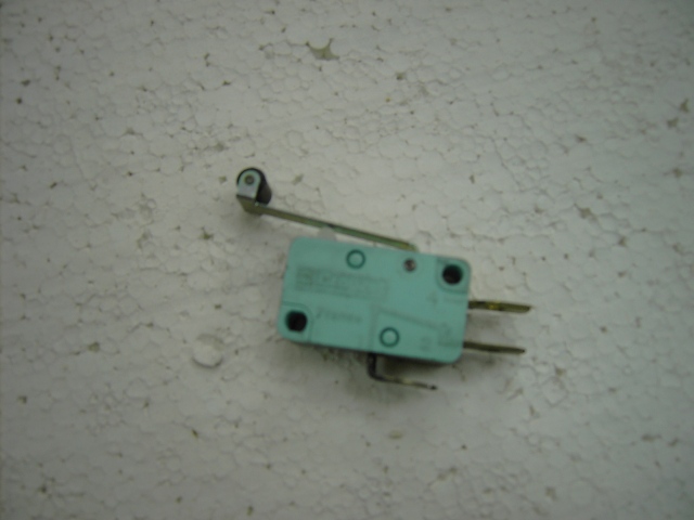

Hola Ramón, para que te sea más comprensible la correcta explicación de Pitagorín te pongo una foto de un final de carrera y otra de un contacto de alarmas, que yo en ocasiones también los uso en vez del tradicional final de carrera.
