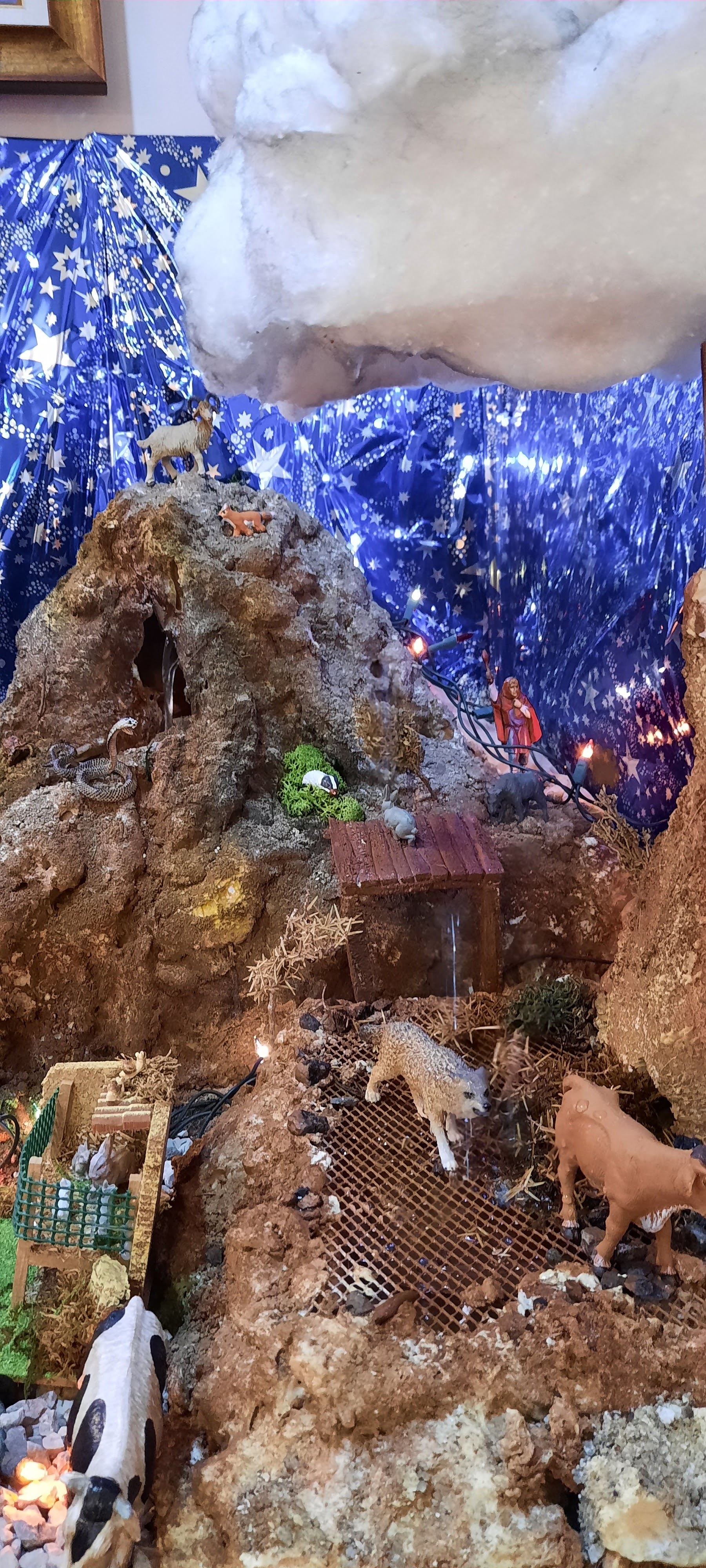

Yo hice una nube de la cual llovía. Con dos bandejas de porex encaradas y una bomba de agua como la de los ríos. E
La lluvia debe caer sobre otra bandeja, en este caso tipo tuper. Por encima una rejilla para e que el agua se filtre. La nube de bandejas porex cubierta con algodones. Y la parte inferior agujereada con finos agujeros.
(20201206_200928.jpg)
