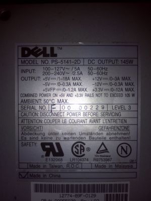

Hola buenas!! finalmente me e decidido a intentar poner leds en una fuente de alimentacion vieja que tengo, pero la verdad que no tengo ni ideaaa de electricidad, estoi totalmente nulo!! aver vamos por partes. Que tipo de leds debo de comprar?? y que tipo de resistensia?? ya tengo el soldador y el estaño para soldar!!! tendria que comprar algo mas??? ya digo estoi pegadisimooo con esto de electricidad!!! os adjunto una foto de las caracteristicas de mi fuente de alimentacion!!! gracias de antemano!!!
(IMG124_150_200.jpg)
Adjuntos IMG124_150_200.jpg (5KB - 149 descargas)

no se va nada en esa foto alvaro, habber si puedes subir otra que no este sacada por ese movil, saludos!

okis la vuelvo a subir mas grande!!!
8
ok subo otra mas grande aver que tal!! gracias
(IMG124_300_400.jpg)
Adjuntos IMG124_300_400.jpg (20KB - 149 descargas)

conecta los leds a la salida +5V con una resistencia de 220 ohmnios, o en la salida de +3.3v con una resistencia de 50 ohmnios, el negativo se conecta en cualquier cable negro.
para arrancar la fuente, puentea el cable verde (power) con uno negativo
-cable naranja: +3.3v
-cable rojo: +5v
-cable amarillo: +12V
-cable negro: negativo o masa
-cable verde:+5v (este cable siempre tiene corriente, aunque no este arrancada la fuente, pero no se recomienda utilizarse, este cable se utilizara para señalizar el standby con un led verde o rojo, asi sabemos que la fuente esta conectada a la corriente)
