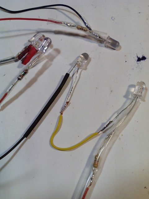

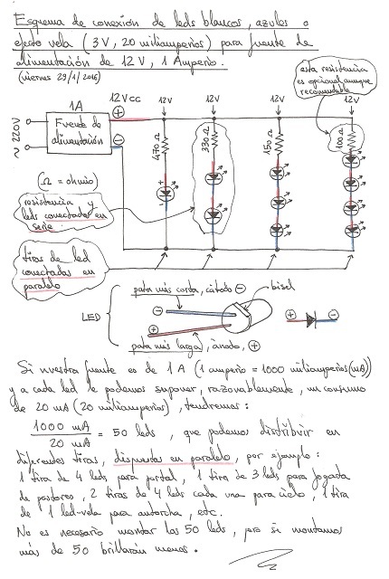

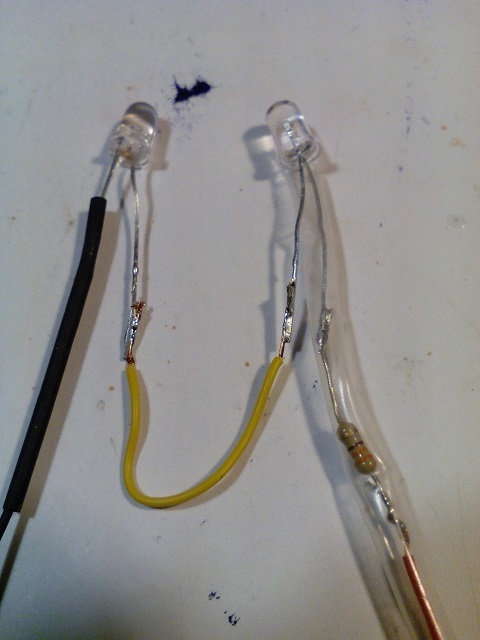

Como lo prometido es deuda adjunto un esquema y tres fotos de conexiones de leds.
Contesto a berciana: unos leds conectados en serie sólo parpadean a la vez si uno de ellos es un led efecto vela o led parpadeante, ese parpadeo se lo comunica a los demás.
Por lo que respecta a tu comentario José Luis creo que lo idóneo es combinar montaje en serie y paralelo. El problema del montaje en serie es lo que comentas: se funde uno y no funciona ninguno. Creo que el esquema siguiente aclara lo que quiero decir. Me ha funcionado perfectamente en mis belenes, eso sí hay poner cuidado en las conexiones de los leds en serie para que no se suelten; lo mejor es soldarlos.

(conexion leds.jpg)
(fuente de alimentacion.jpg)
(tira de 2 leds.jpg)
(tiras de1 2 y 3 leds.jpg)
Adjuntos conexion leds.jpg (103KB - 281 descargas)
Adjuntos fuente de alimentacion.jpg (123KB - 256 descargas)
Adjuntos tira de 2 leds.jpg (114KB - 217 descargas)
Adjuntos tiras de1 2 y 3 leds.jpg (116KB - 228 descargas)

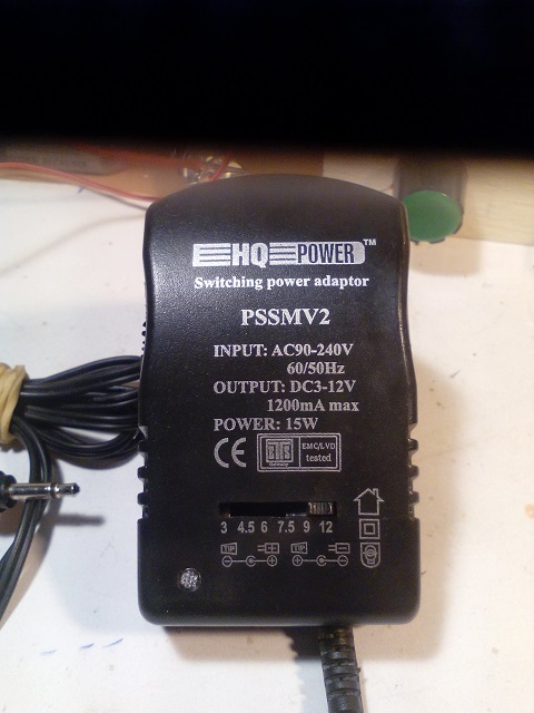

Hola iscoco, contesto a tus preguntas.
El adaptador que aparece en la foto me costó unos 12 euros en una de esas tiendas de aparatos electrónicos que aquí en Madrid llamamos "decomisos". Si te compras uno te recomiendo que ofrezca esas mismas prestaciones como poco, es decir, 12 voltios o más y 1,2 amperios como poco. A mí me ha ido con él de maravilla.

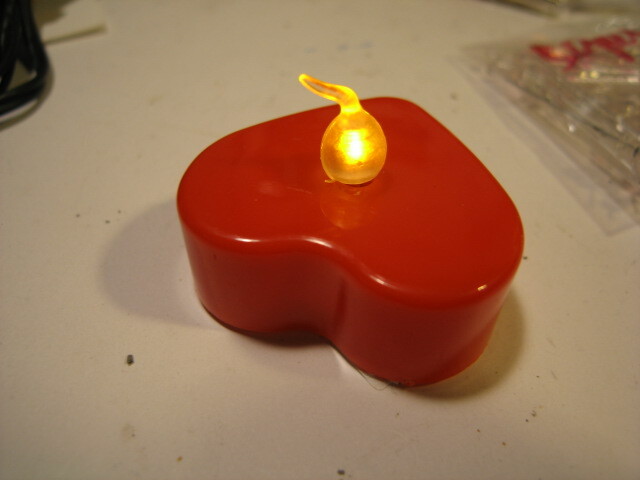

Ya he comentado en mi post "Led efecto vela y conexiones de leds" que los leds efecto vela los he comprado en Ebay, son muy baratos. Donde también los puedes encontrar es en una tienda de "chinos" o en las tiendas Tiger, que no se si habrá en la localidad donde vives. Forman parte de una lamparita que tiene led efecto vela, interruptor y pila de botón y vale unos 1,2 euros.

(lamparita led efecto vela.JPG)
Adjuntos lamparita led efecto vela.JPG (48KB - 210 descargas)
