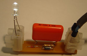

Diodo LED alimentado directamente desde 120 / 240 c.a.Atención: este circuito se conecta directamente a la línea de alimentación (120 / 240 Voltios c.a.), por lo que hay que tener especial cuidado a la hora de hacer las pruebasEste circuito alimenta uno o dos diodos LED (diodo emisor de luz) conectándolo directamente a la alimentación del tomacorriente (120 / 240 Voltios a.c.). Se logra disminuir el voltaje de alimentación hasta uno que pueda utilizarse en un diodo LED con ayuda de un capacitor (condensador) y una resistencia (resistor).Si se desea alimentar sólo un diodo LED se reemplaza un diodo LED por un diodo normal. El primer diodo LED dará paso al semiciclo negativo de la onda y el segundo LED al semiciclo positivo. Hay que aclarar que si se desea alimentar sólo un diodo LED es obligatorio poner un diodo común que reemplace al diodo LED que se desea retirar, pues si no se hace, el ciclo que polarice al diodo LED que queda en inverso (intenta hacer pasar corriente en sentido opuesto a la flecha), lo quemaría.La resistencia de 1 Kilohmio (1000 ohmios) se utiliza para evitar posibles picos de corriente.Si la alimentación es de 110 / 120 Voltios, 60 Hertz Con un capacitor sin polaridad de 0.47 uF se tiene una reactancia de 5,643 ohmios, que permitirá el paso de 21.3 mA (miliamperios) por el o los LED(s)Si la alimentación es de 220 / 240 Voltios, 50 HertzCon un capacitor de 0.22 uF sin polaridad se tiene una reactancia de 14,468 ohmios, que permitirá el paso de 16 mA (miliamperios) por el o los LED(s)Las fórmulas que se utilizaron son:Xc = 1 / (2 π f C) Fórmula de la reactancia capacitivaI = V / Xc Ley de Ohm para la reactancia capacitivaDonde: - π = 3.1416 - f = 0 frecuencia (50 o 60 Hertz) - C = valor del capacitor en faradios - V = voltaje - I = corriente - Xc = reactancia capacitiva Nota: el efecto de la resistencia de 1 Kilohmio se desprecio pues la mayoría de la caída de tensión que se aplica al circuito se da en el capacitor (condensador)

Lista de componentes Resistencias:1 de 1 K (0.5 watts) Condensadores:1 de 0.47 uF., sin polaridad, de 200 voltios o más, si el circuito se alimenta con 120 V., 1 de 0.22 uF., sin polaridad, de 300 voltios o más, si el circuito se alimenta con 240 V.Otros:2 diodos LED comunes, 1 diodo corriente 1N4001(D)

Se ha creado una página explicando como crear un circuito para alimentar un led con 220 voltios, la dirección es:
http://www.belenmontealto.com/led220/prese.html
espero que sirva de ayuda.

Gracias a todos los que habéis aportado ideas en este asunto, Juan R., Luca, Curro, Miguel y, muy especialmente a José y su magnífica página del Belén de Montealto. Desde aqui le animo a que siga completándola.
El circuito lo he hecho en una placa de baquelita que viene ya agujereada para poder meter los componentes y unirlos entre sí; de esa forma me he librado de tener que andar con trazados del circuito, disolventes etc. lo que, dado mis escasos conocimientos no es poco.

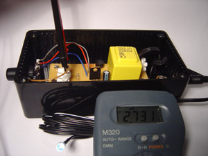

He cambiado la carpeta donde se encontraba estos archivos en el servidor para renovar y ajustar la nueva web que estamos preparando, se puede ver este circuito electronico que alimenta un led directamente con la corriente de un enchufe de casa en el enlace de abajo. Esta página esta muy detallada con un gran cantidad de fotografias e ilustraciones.
http://www.belenmontealto.com/tecni/electri/led/led220/prese.html
Lamento mucho los fallos que puedan causar los enlaces antiguos.
Reciban un cordian saludo

(compro05.jpg)
Adjuntos compro05.jpg (17KB - 367 descargas)
