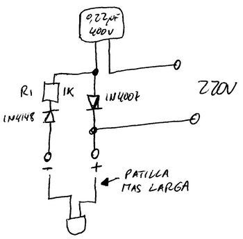

Hola foreros, necesito ayudita para convertir un LED de alta intensidad, (cristal blanco pero de luz color amarilla), se me quema la resistencia
he puesto :
-diodo BAW 76 ó 1N4148
-diodo Zener 3,6 voltios ó 1N4007
-Condensador 0,22 uF 400 voltios
-LED (cristal blanco-transparente y el color de la luz dicen en la tienda que es amarillo) tambien lo he comprado con la luz roja)
-Resitencia de 2,2 K
al probarlo y comprobada la polaridad de los diodos y bien puestos, se me ha quemado la resitencia,
¿que resitencia (que valor) tengo que poner para que no se me queme? (no se de cuantos voltios es el LED de alta intensidad)

La placa de circuito la as fabricado tu o es de lineas?
sea como sea el problema es porque las conexiones no estan bien ya que esto mismo me paso ami una vez, asegurate de que las conexiones estan como en el esquema , mira si as conectado bien los 220v al 1N4007 y no al otro diodo te ajunto croquis, ademas yo este circuito siempre lo he realizado con diodos de alta luminosidad blancos ( o sea dan la luz blanca), si las conexiones estubiera bien pudiera ser porque el diodo tenga una tension de polarizacion mas baja de 3,5 v.Puedes hacer las conexiones sin placa uniendo las patillas soldadas como en el croquis, ojo de no hacer un corto
la resistencia es de 1k salu2
(File0003 [%P].jpg)
Adjuntos File0003 [%P].jpg (13KB - 131 descargas)
