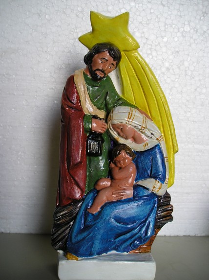

esta es la primera figura que he pintado, es de escayola.
mi pregunta es ¿ quedará mejor con betún de judea???
y ¿¿ que os parece la figura ??
yo creo que pa ser la 1ª .......... jajajajajajaja
saludos desde Lebrijaaaaaaa! !!!!!!!!!!!!!

Creo que te voy a mandar mis figuras para que les pintes los ojos, que yo soy incapaz.
A mi el betún de judea en las figuras no me gusta pero ya sabes el dicho "el libro de los gustos se quedó en blanco". A la estrella le daría un poco (poquísimo) de purpurina dorada con el dedo, o con un trapito. Un saludo.

Hola David, mira chico, de la marca Folkart hay una patina para envejecer, que imagino que es lo que quieres hacer, que queda mejor que el betun de judea. A mi sinceramente si la pintura es mate me gusta mas sin envejecer, pero veo que la que has puesto tu es brillante, asi que... a tu gusto.

Hola David, ese es el gran dilema que siempre tengo una vez acabo de pintar una figura, pues no sé si ya visto el resultado, me gustará una vez envejecido, y bueno, a veces me 'arriesgo' a envejecer y otras no. Tu figura me gusta como está, pero si quieres, haz una prueba en la parte de debajo de la peana, usa los mismos colores y las mismas pinturas, y dale betún de judea, o la pátina que te recomienda angel gabriel, que yo no conocía, y seguro que es más cómoda que el betún. Espera a ver el resultado ahí, y si te gusta adelante, y si no, pues déjala tal cual está. En cualquier caso, creo que te quedaría bien.

angel gabriel, la pintura era mate pero luego le añadí barniz brillante,
sin barniz ........ ¿la figura no queda muy "desprotegida" ?
creo que probaré la idea de mª del mar.

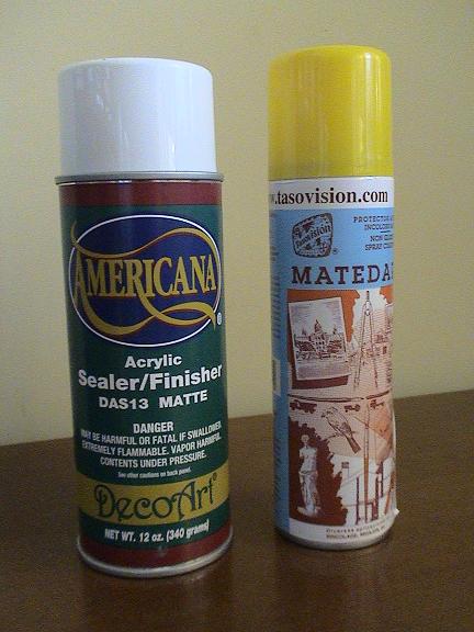

angel gabriel,dime alguna marca de barniz mate, ¿es en spray?, o ¿se aplica con pincel?
538
Felanitx - Mallorca
Mª del mar, normalmente cualquier marca suele tener barniz mate, en spray no se si tienen, yo hace tiempo que lo uso para dar la ultima capa a unas mascaras que hago, i la verdad es que los colores ganan mucho y el brillo no les quita matices.
420
Hola Mª del Mar:
Tienes montones de casas que los tienen en spray yo uso estos, pero el mejor con mucha diferencia, para mi es el de la derecha. ( Matedart ).

Hola David, todo depende de lo que quiera tu, mira si le hechar betun de judea, lo que hace es paracer antiguo, lo envejece posible mente te quedaria muy bien, pero claro para gustos hay colores, yo le pondria betun, pero recuerda yo.

Hola David, yo he pintado algunas figuras y las envejecí con betún de judea y luego polvos de talco, según me indicaron en el foro, busca con el buscador y veras que hay escrito sobre el tema, luego prueba y elige como más te guste. Enhora buena por tu trabajo.-

Hola David lo del betún de Judea es cierto que envejece las figuras y le da si cabe mas cache pero tienes que tener en cuenta que las o cúrese en poco, te lo digo para que lo tengas en cuenta a la hora de da los colores.

Hola david. Yo te aconsejo primero que utilizes pintura mate y barniz también mate. Sobre éste, una vez bien seco, yo aplico barniz de judea mezclado con cera color nogal. De esta forma no seca tan rápido y permite trabajarlo mejor. Bueno, esto es solo un consejo de los muchos y buenos que dan los compañeros foreros. Saludos.

pero es figura se me ha quedao antigua, ya he aprendido varias tecnicas para envejecimiento de estas, y me dan muy buen resultado ( aora estoy utilizando una pátina 309 y luego le aplico polvo de talco, y quedan de maravilla)
