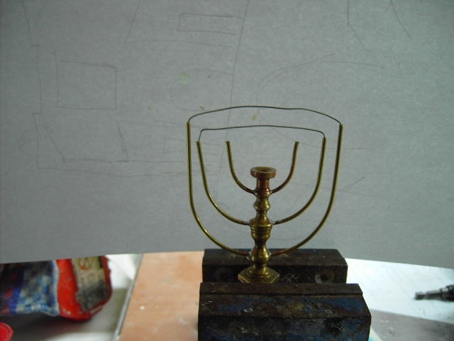

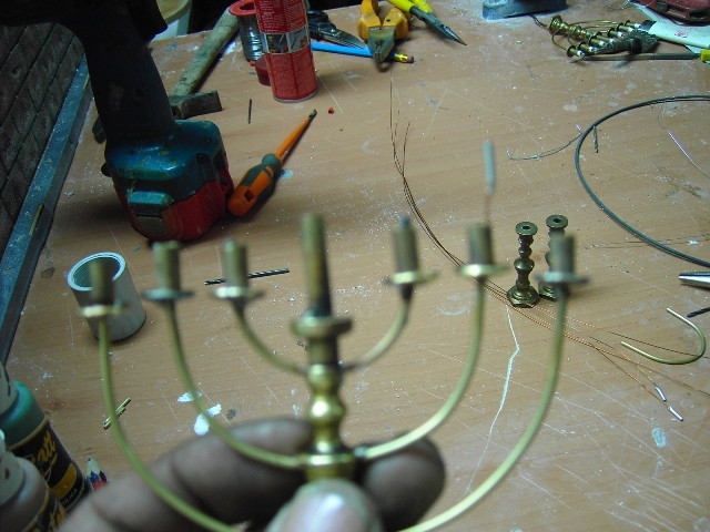

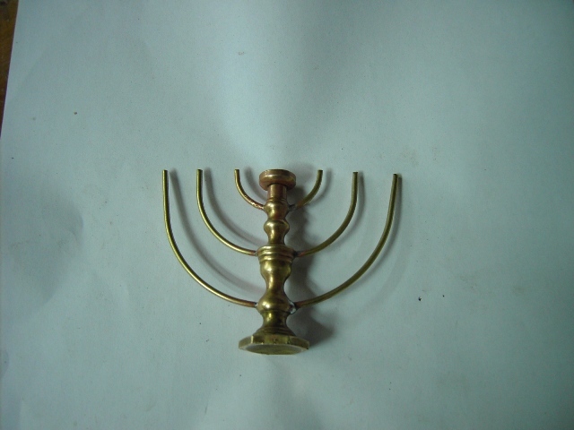

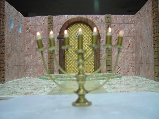

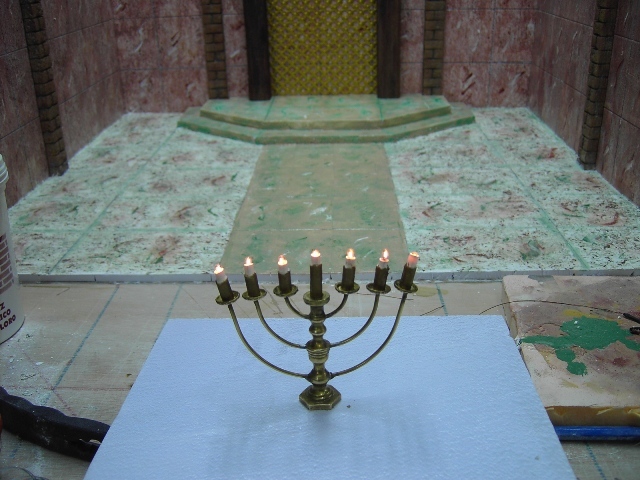

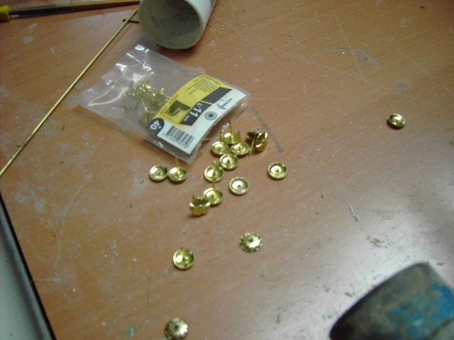

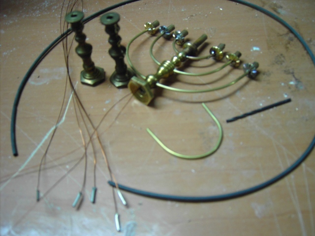

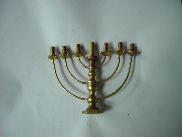

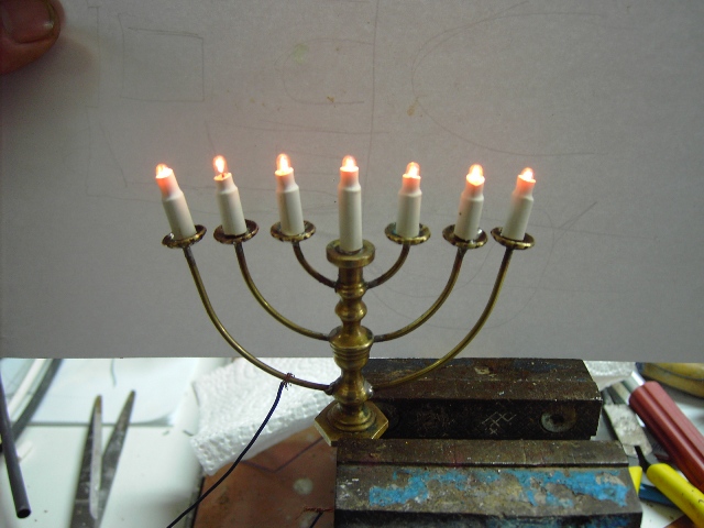

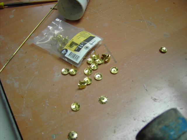

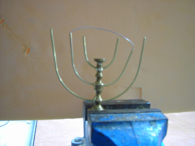

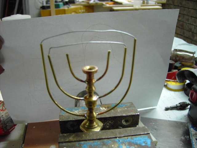

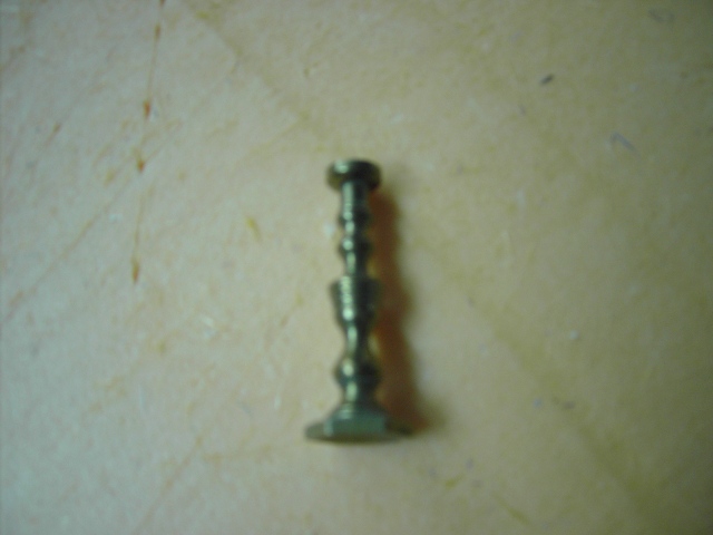

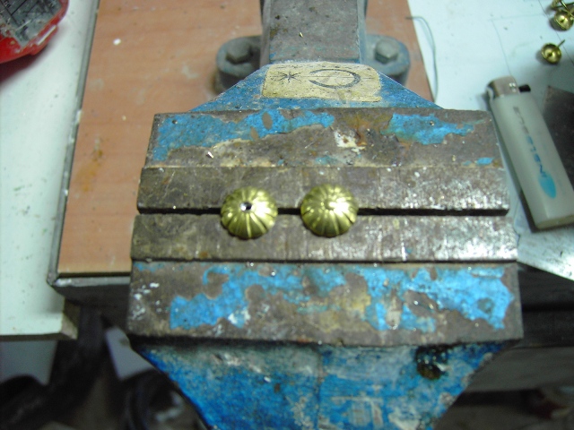

Os pongo como hice más o menos la lámpara judía por si alguien está interesado, las fotos no son gran cosa pero algo se puede sacar en claro.
(PICT2473.JPG)
(PICT2134.JPG)
(PICT2135.JPG)
(PICT2474.JPG)
(PICT2136.JPG)
(PICT2475.JPG)
(PICT2476.JPG)
(PICT2137.JPG)
(PICT2138.JPG)
(PICT2477.JPG)
(PICT2479.JPG)
(PICT2140.JPG)
(PICT2141.JPG)
(PICT2142.JPG)

Hola Josè David me gusta, pero la mayoria que he visto son de ocho brazos y creo que se llama hanukiya.
9/4/2008 11:53
me gusta y el paso a paso muy clarito solo una preguntita ¡es muy grande! ¿para que tamaño de figuras ? Gracias por tu p.a.p
Modificado por memen 9/4/2008 11:54
3949
9/4/2008 14:16
Hola Murcianico, esto de las lámparas es un lío, jeje, según tengo entendido la hanukiya es una lámpara de barro para consumo de aceite y no de velas tipo candelabro, pero puede que tengas razón no soy experto en la materia. En cuanto a los 8 brazos en línea yo no las conozco, solo he visto de 7, 9 o más, las de 7 brazos se utilizaban para iluminar el templo -que para eso las quiero yo- y las de más brazos para palacios etc. En el post (La vida en tiempos de Jesús) de Pedro Carrillo, se habla de este tema. http://foro.belenismo.net/forums/thread-view.asp?tid=4449&posts=198...
Un saludo, paisano.
3949
9/4/2008 14:23
Gracias Memen, se puede utilizar para figuras de 16-17 y también 21. Mide 8 cm. de alta por 8 o 9 de ancha.

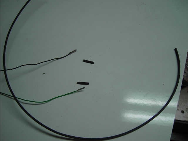

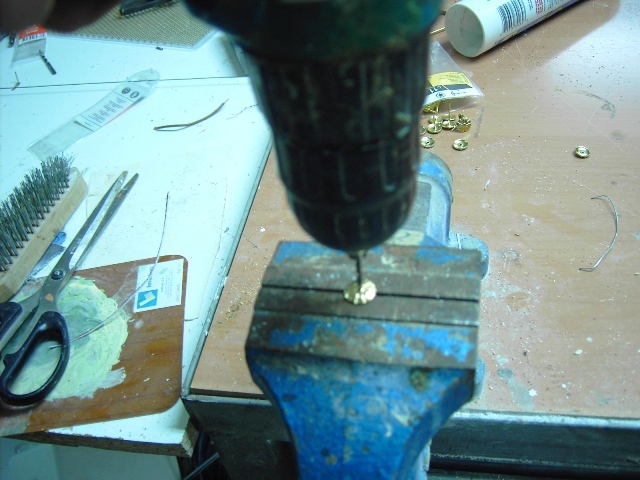

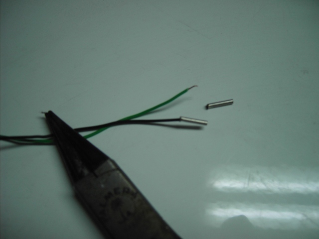

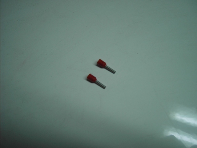

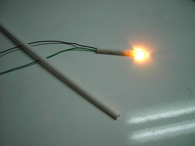

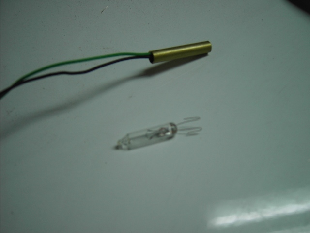

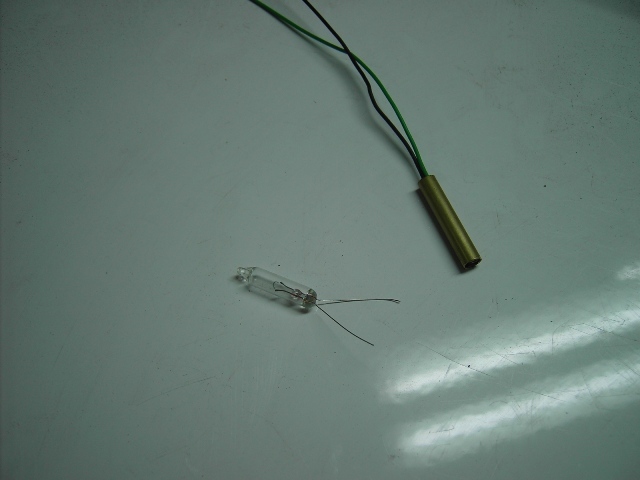

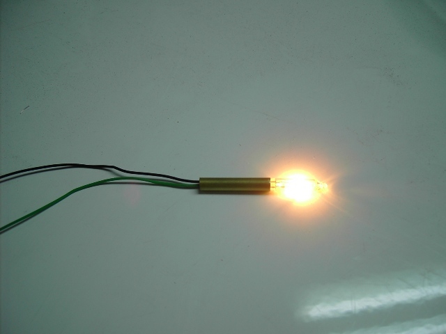

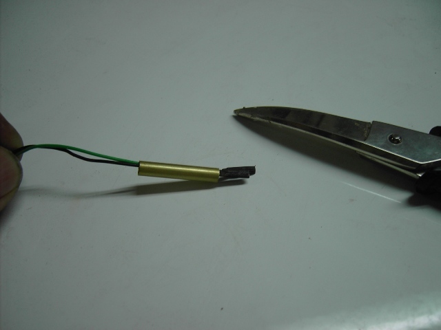

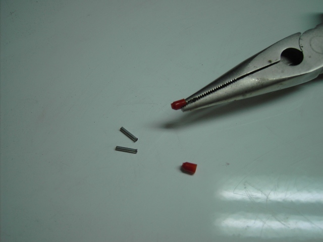

hola, como se conectan esas lucecitas, donde las compras??
3949
10/4/2008 20:44

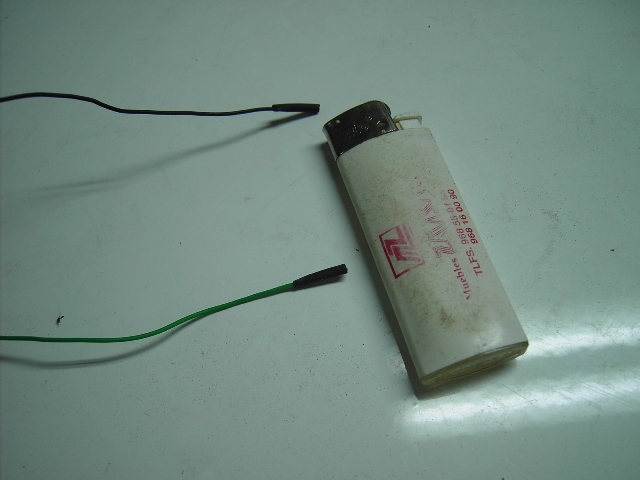

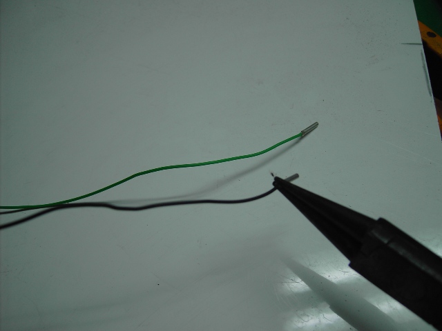

Hola Rafa, voy a intentar explicarte por medio de fotografías como es el proceso de colocación de una lamparita, esta es de 12V y la puedes encontrar en tiendas de electrónica, se usan para iluminar los relojes fe medición de las emisoras o el dial de un sintonizador de radio, por ejemplo.
Si te surge alguna otra pregunta, aquí estoy.
