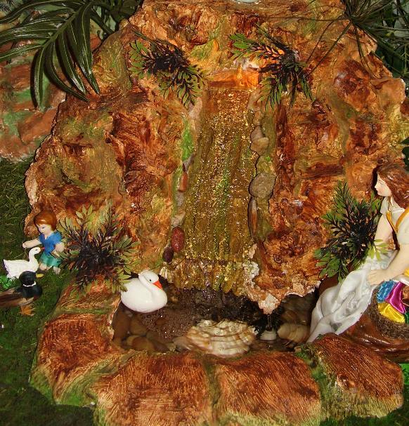

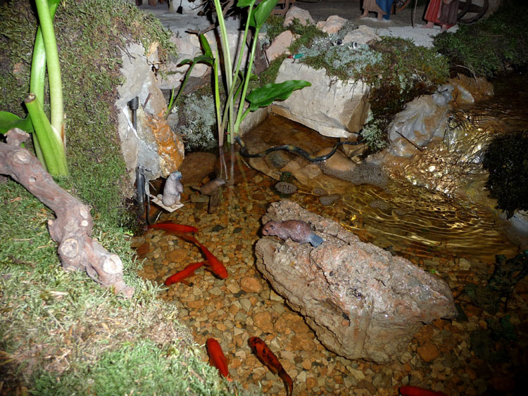

wP1110306.jpg (177KB - 297 descargas)Yo no quería hablar del lago con peces que hay en el “Pessebre monumental del Xiquets de Tarragona”, porque creo que es otra historia muy distinta. En dicho pesebre hay varios circuitos de agua, ya que la potencia e intensidad del agua es distinta en la cascada, el río y en la llegada al lago. Está todo muy controlado con tres bombas distintas ya que en la cascada se necesita mucha agua, para darle espectacularidad y potencia, en el transcurso del río, la necesaria para que no desborde y de el efecto de agua corriente, relativamente suave y en el lago el agua que llega es la misma del lago que pasa por una bomba-filtro para que no sufran los peces. El lago en cuestión, es un recipiente de acero inoxidable hecho artesanalmente a medida, que luego va recubierto con todos los adornos, plantas, piedras, etrc..que precise. Como veis, todo es un poco complejo. Los acuarios tienen unas bombas que aspiran el agua del fondo, previo recubrimiento de la gravilla especifica de los acuarios, y expulsa en la parte superior, es por esta razón que la bomba no aspira a ningún pez. No se si esto os ha servido de algo, desearía que así fuera.
