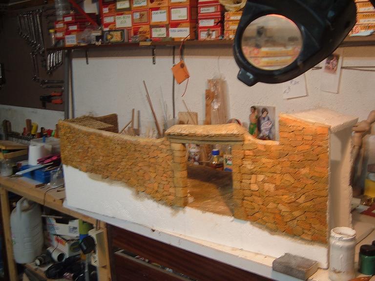

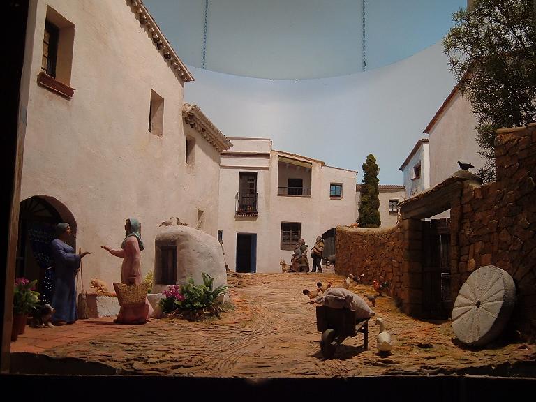

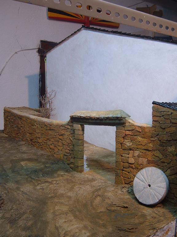

Hola haber lo que pasa es que una imagen vale mil palabras os pongo la que hice en la navidad del 2006 fue una pared trabajada con corcho (porex del duro) pegado y pintada directamente con acrilicos de varias marcas tanto hay titanacrlilico, bruger como pajarita depende de el primero que pille cuando voy a la drogeria
Espero que esto de las fotos os sirva de algo lo e puesto para tal como dije verlo creo que es lo mejor que te lo cuenten
Amino que en la proxima me superais
Saludos des Catalunya
joan
Modificado por Joan 5/6/2008 15:47
(ribes 2006 007.JPG)
(ribes 2006 010.JPG)
(ribes 2006 019.JPG)
(ribes 2006 020.JPG)
(ribes 2006 032.JPG)

me parece inpresionante despues de darle los colores a cad piedra le das las famosas patinas

hola joan,, me gustaria hacer posible que un papel blaco dieras una brachada de los colores de los ladrillos de las tonalidades ,quizas se veria con mas claridad cada tono que lleba aunque se ve perfectamente pero como referencia gracias esta tan real que maravilla felicidades ,tu si que vale,,
4422
Precioso Joan, ¿cómo lo pintas? ¿con tierras? y la textura de las piedras, ¿cómo se la das?

Mi estilo de la pintura es el de una paleta de pintor aqui creo recordar que utilize ocre, maranja, rojo caruajes creo que es de titan el de bruger el mas parecido es el rojo ingles,amarillos los dos el medio y el limon algo de azul el verde ya sale con el amarillo, pero en realidad en la paleta estan todos los colores ya que en un momento dado puedo poner una chipa de bermellon a carmin segun vea
Primero intente con colores oscuros tapar las grietas (para que no se viera el azul del porex) pero no con una base, de un color X sino con varias tonalidades ir dandola a las grieta puedo saltar de un estremo a otro de la tapia en este caso.
Esto con lleva que los bordes queden sucios de las piedras del misno tono que la grieta asi pasa que cuando le das alas piedres estas cojen algo del tono que hay en la grieta.
Luego empiezo de darle a ls piedras pero al libre alberio hago una mezcla la que me gusta y pinto salteadas unas tres o cuatro piedras quizas 6 pero en este proceso ya voy variando pomiendo un poco mas de ocre o de maranja algo de blanco asi poco a poc es como me sale cada pincelada (que es una piedra)que es es parecida pero no es igual algo a variado
Como ya puse en el post anterior son pinturas acrilicas ultimamente le doy mas ala pajarita
pero hay colores que son o de titan o de bruguer no tengo manias es que ne guste el color y otra cosa que no tenga de compar un kilo de cada para pintar muchas veces lo que busco es la comodidad de los botes pequeños a no ser que este liado con un belen o diorama de grandes proporciones aun asi solo cojo lo que mas o menos usare como color madre de la segun sea base segun el termino de dicho diorama
No se si os e aclarado algo o os e liada mas
Espero que algo me hayais entendido
Saludos desde Catalunya
joan
Modificado por Joan 6/6/2008 01:45

gracias joan ,te has esplicado divinamente ,y es que esas tonalidades es una maravilla , intentare ponerlo a la practica,,,
Joan me encantan tus belenes, gracias por compartirlos con todos nosotros
Gracias por enseñarnos
