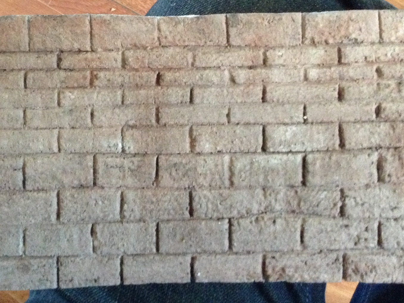

Hola, aquí he decidido poner como voy a hacer ladrillos para los desconchones, aquí en México para ser precisos en Oaxaca no me es posible conseguir el poliestireno extruido así que:
1._ en un pedazo de poliestireno extruido marco la forma de los ladrillos y corto con el cúter para dejar la forma de las uniones.
2._ una vez que tengo la forma de ladrillos le paso una secadora al unicel para que con el calor tome formas irregulares.
3._ Con escayola muy aguada doy unos brochazos para que tenga textura de ladrillo.
Mañana Pinto y les dejo una foto del resultado

Aquí esta la foto una vez que secó la escayola y una pasada de pintura marrón

Estupendo . Aún así, creo que la primera base de pintura si fuera más oscurita, mejor y luego, unas pasadas con otros tonos más claros. Pero bien, muy bien para ser tus primeros trabajos. Saludos y ánimo para seguir.
