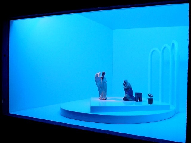

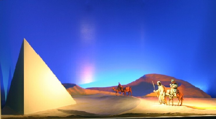

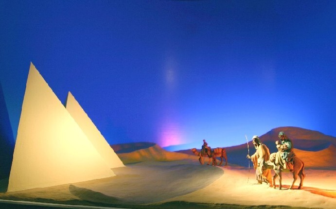

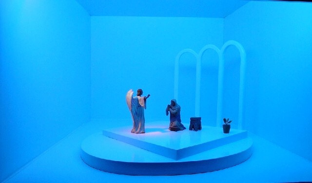

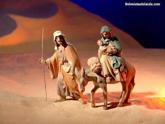

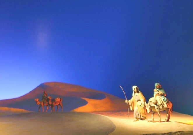

Corcho, muy buena la explicación.
Las fotos que adjunto siguen todas tus ideas.
(AnunciaciiÃn-1.jpg)
(AnunciaciiÃn-2.jpg)
(HuuÃda a Egipto1.JPG)
(HuuÃda a Egipto2.JPG)
(HuuÃda a Egipto3.JPG)
(HuuÃda a Egipto4.jpg)

221
Muy minimalista esa anunciación, las figuras dan un toque de calidez dentro de ese espacio tan frio. Me gusta la mezcla!
