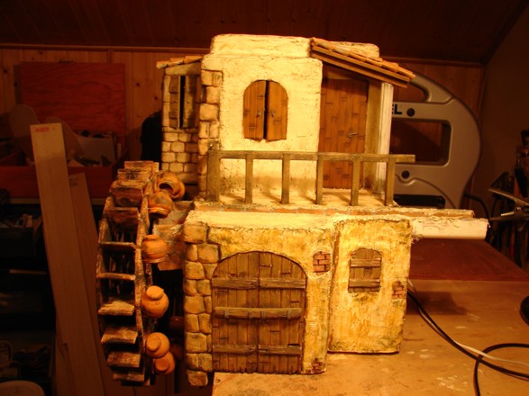

Segundo trabajo para el Belén 2008. www.belendecangas.com

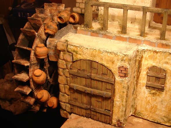

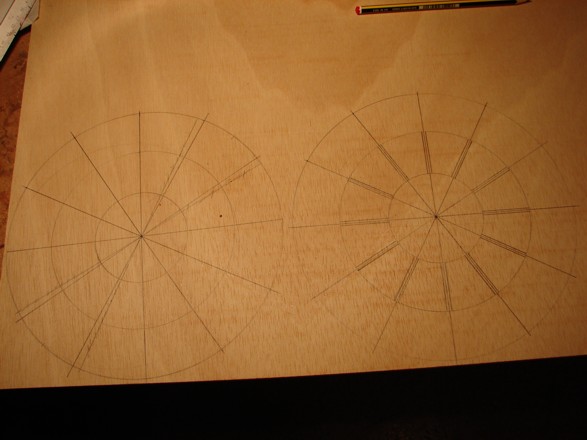

1 Marcamos la noria sobre la madera para su futuro corte.

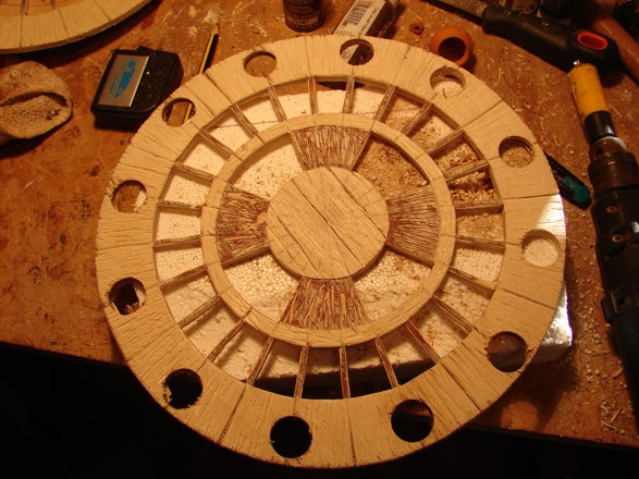

2 Procedemos al corte interior de los distintos sobrantes

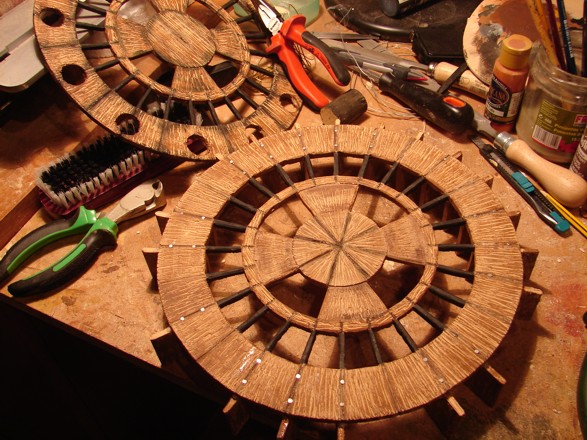

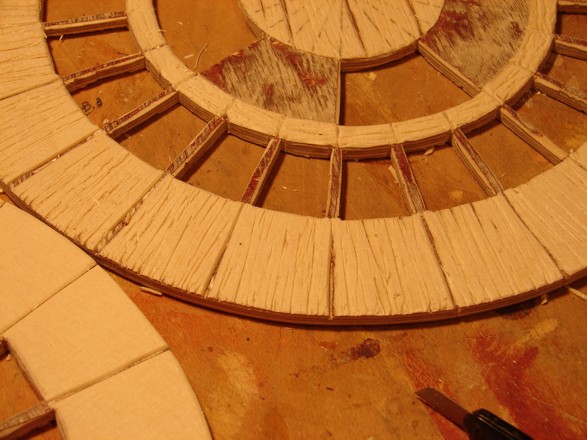

3 Ahora limamos los cortes y damos forma a las dos caras de la noria
4 Perforamos los agujeros que sujetarán los cántaros en un lado

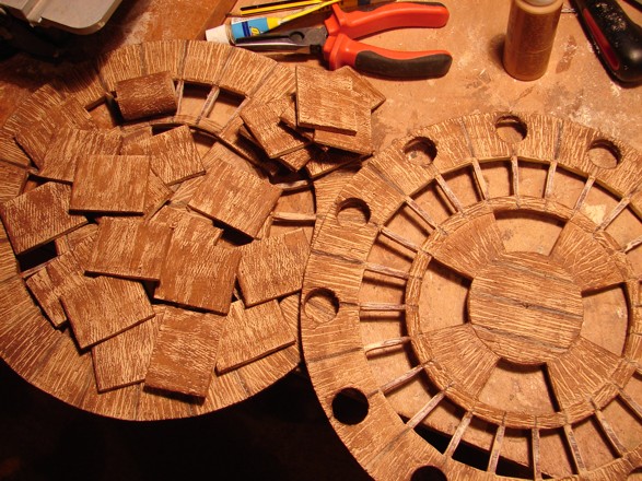

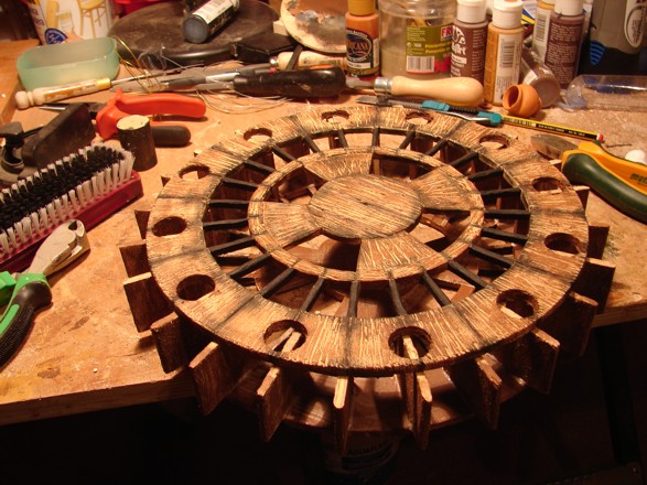

5 Ahora empezamos a pintar las diferentes piezas
6 Tras tener todas las piezas pintadas procedemos a ensamblarlas
7 Manuel nos ayuda a ensamblar la noria
8 La noria ya está montada.

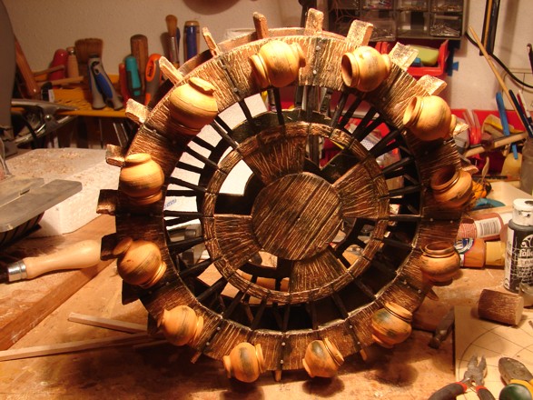

9 Con alambre y cola unimos los cántaros al costado de la noria.
10 La noria queda lista a la espera de instalarse en la pared de la casa.

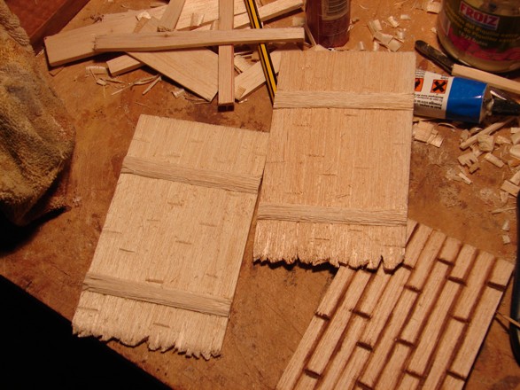

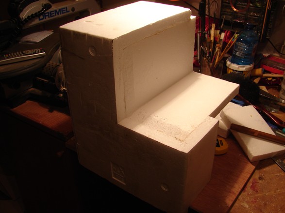

11 Cortamos el porex para montar la futura casa de la noria.
12 Pegamos todas piezas y programamos los diversos huecos.

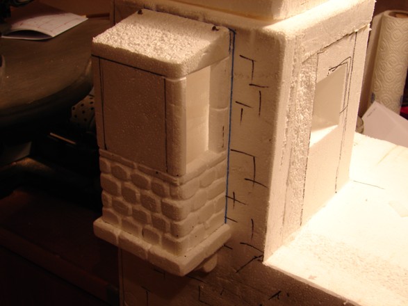

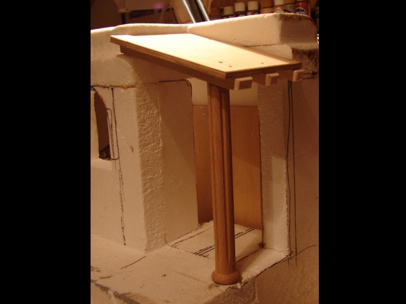

13 Tallamos un balconcillo sobre la noria

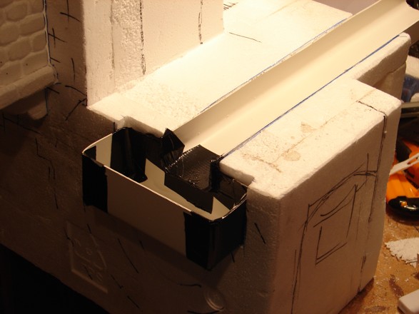

14 Abrimos el hueco y planificamos el canal del agua

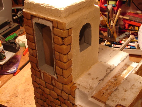

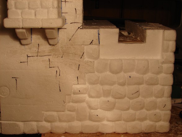

15 Ahora tallamos la parte exterior de la casa imitando piedra

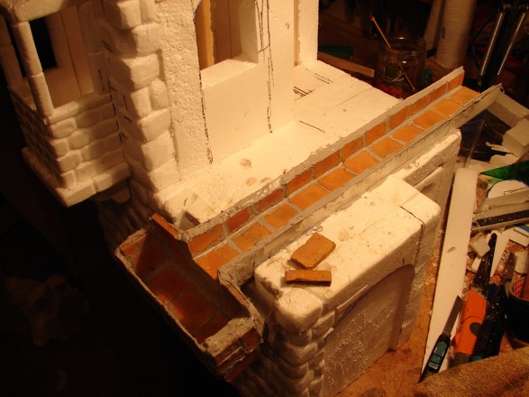

16 Forramos el canal de piezas de barro

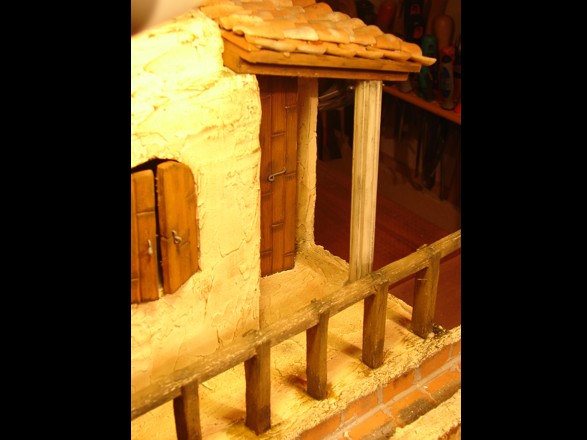

17 Ahora hacemos las puertas que adornarán la casa.

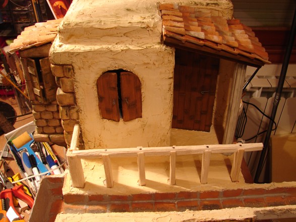

18 Preparamos el pequeño porche de la casa

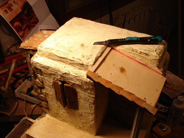

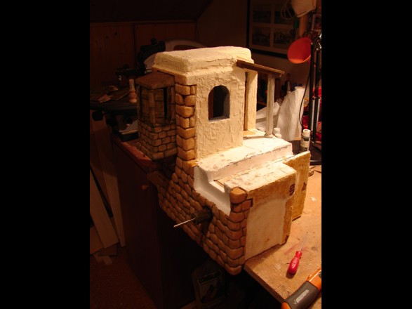

19 Pintamos la casa y damos la pasta por las otras paredes
20 Instalamos el motor por dentro y el eje que sujetará la noria
21 Primera planificación de montaje.
22 Pegamos los tejadillos de la casa
23 Realizamos el balconcillo que separa del canal

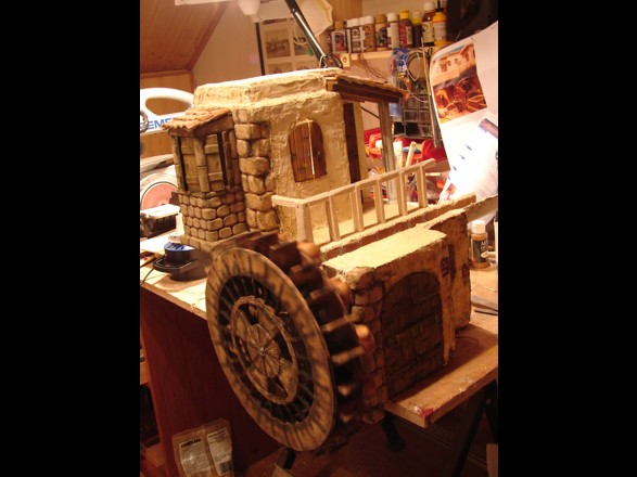

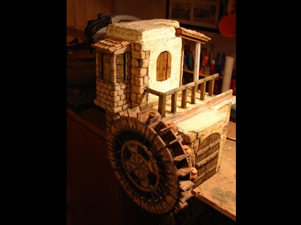

24 Primera prueba de funcionamiento.
25 Primer plano de los la noria, los cántaros y el canal
26 Detalle del porche de la casa
27 Vista lateral
28 Vista frontal
29 El autor y su obra.

me encanta, mis mas sinceras felicitaciones, me encantaria qe lo explicaras mas a fondo, el mecanismo qe lleva por dentro la casa (para qe gire la noria), el aislante qe le as puesto al canal para qe no se pierda agua, tipo i tecnica de pintura, y como as aplicado la pasta de relleno...

Hola foreros, soy Francisco Martinez, estoy encantado de que os gusten mis trabajos y paso a responderos algunas dudas que teneis y que espero que sean suficientes, en caso contrario no dudeis en seguir preguntando, pues de esta forma "se llega hasta Roma":
Para Pastoricillo de Elche, las piedras del canal las he unido con silicona de color, dado que por el canal correrá agua.
Para pastoricillo de Cordoba, por supuesto que está preparada para recoger el agua y transportarla por el canal hasta un pozo que recogerá el agua. No obstante te invito a ver mi página web www.belendecangas.com una vez que pongamos el video y lo compruebes tu mismo.
Para Pastorcillo de Almansa: Te diré y antes ya explique como pegúe el canal, respecto a la pasta es simplemente aguaplast, el mecanismo es un motor a 4.5 r.p.m. unido por un eje de acero inox. al centro de la noria y la pintura una pintura normal mate de manualidades, ah y un poco de imaginación de deben aportar tu.
Y por último quiero mandar un saludo y un abrazo muy fuerte para la pontevedresa del hospital que con tanto entusiasmo e importancia de dá siempre a mi trabajo, graciñas.

ola, no encuentro madera de balsa, ¿vale la madera de marqeteria? ¿si utilizo madera de marqeteria, hay qe aplicarle algun producto despues?
gracias
5
Pontevedra
19/12/2008 14:01
Hola, paso a contestarte respecto a la madera de balsa. La noria no la hice con madera de balsa, es de madera de marquetería pero resistente al agua "fenolica"
