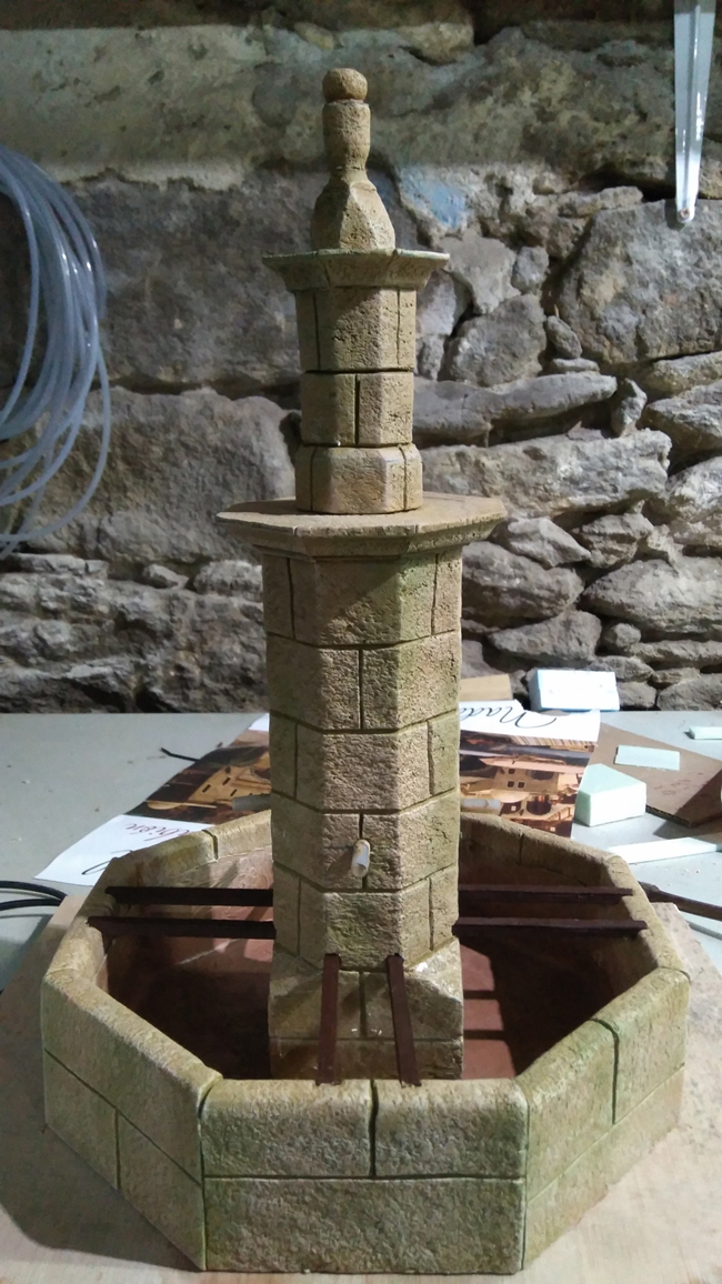

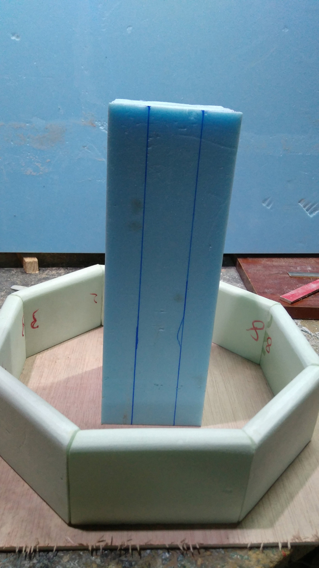

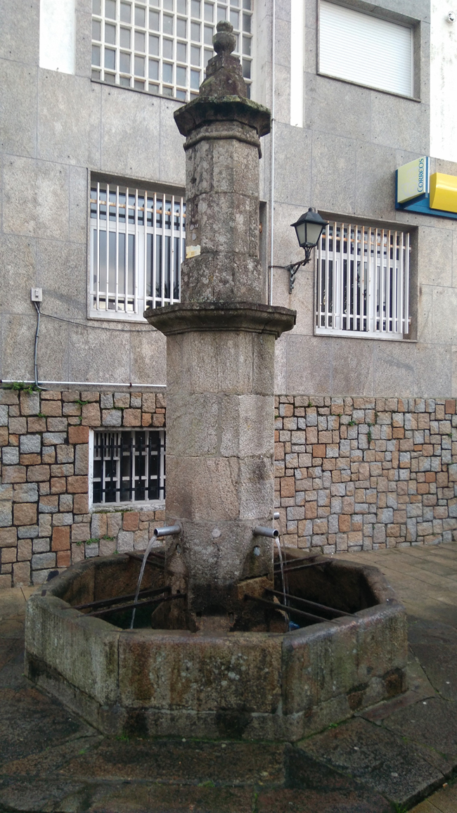

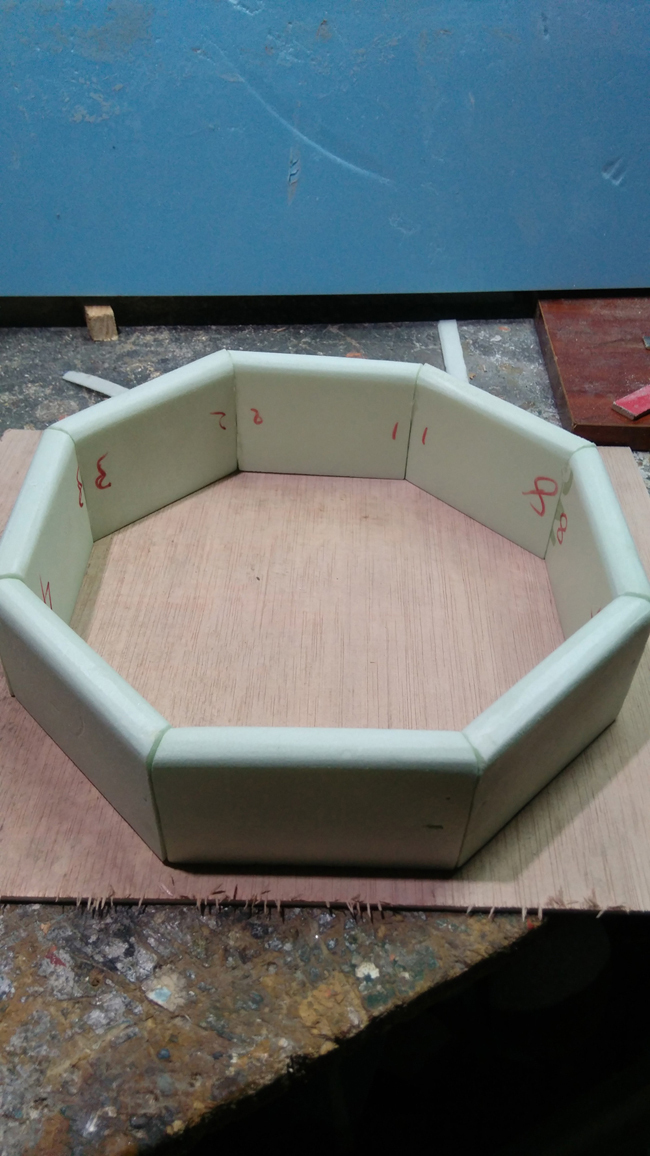

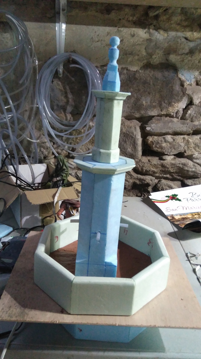

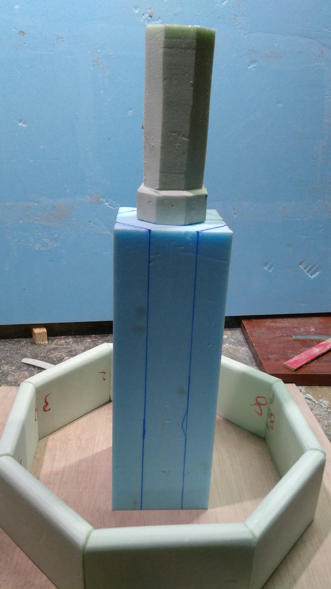

Trbajando para el belen de este año

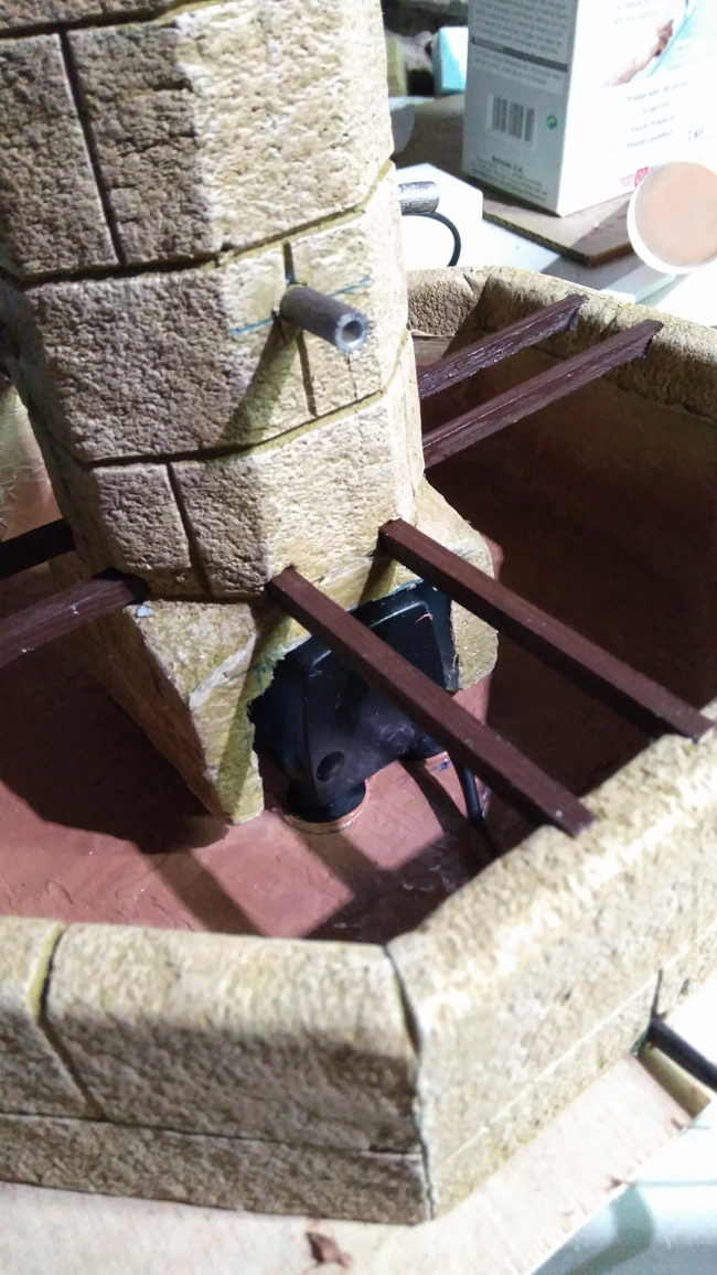

Puede decirme por favor, los colores?
732
Asturias

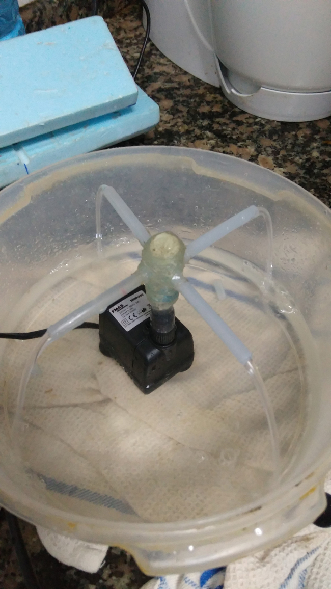

Te ha quedado preciosa. Precisamente ando yo estos días dándole vueltas a una fuente de cuatro caños. Podrías decirme, por favor, ¿Dónde se consiguen esos tubitos ó cómo los conectas? ¿Cómo se oculta la bomba de agua? Gracias por anticipado y saludos.
57
Corcubion (A Coruña)
Los colores segui los consejos del maestro Emilio M de un poco mas arriba (Pintado de las piedras del pozo). Los tubos los compre en una ferreteria normal son tbos de 6 mm exteriores y 4 interiores y uno mas gordo que sale de la bomba y se conectan los otros asi oculto la bomba

Estupendiiiiisima, te felicito.
¿Como impermeabilizarás el vaso de la fuente?.

57
La impermeabilice con silicona, primero dibuje el contorno de la base y luego forre las paredes, lo junte todo y tape las uniones
como si fuera un cristalero

En una ferreteria?? jolines y estoy yo buscando tubitos tambien de 6 mm y no lo encuentro en ningun sitio, ni en ferreterias, ni en fontanerias y ni en grandes superficies como leroy o bricor
¿simplemente con la silicona que una las partes laterales con el fondo de madera es suficiente en tu caso?. me parece poca impermeabilización tratándose de una base de madera que absorbería el agua, no ?.

En una que hicimos en la Asociación de aquí, en un cursillo, la base era un Tapper (Claro que la fuente ha de ser cuadrada o redonda, no creo que haya Tapper exagonal). Por fuera se pegaban piedras de poliestireno, imitando el muro, y por dentro una pintura que impermeabilizaba. Lo digo, por si os puede servir de algo.La manera de ocultar la bomba consistía en que la fuente ocupaba la mitad del Tapper, es decir, se ponía un"muro" de poliestireno en el centro, al que se le hacían dos ranuras para que encajase en el Tapper, y un poco más cortas que la altura de las paredes del Tapper, para impedir que dicho muro llegara a abajo del todo y el agua pudiera pasar de un lado a otro. Detrás de ese muro estaba la bomba.
No sé si me he explicado bien, pero es más fácil de hacerlo que de decirlo. Saludos.
si, si...berciana...ese es justo el modo en que venía haciéndolo.
Este año he probado a recubrir con mortero el vaso hecho con porex en la forma elegida, de modo que ya no tenía porqué ajustarse a los tapper, con buenos resultados, ni gota de fuga. eso si...al mortero le dí luego una capa de un producto latex impermeable una vez pintado.
Mi pregunta al compañero era en el sentido de si al usar simplemente la madera y la silicona como unión, le ha dado buenos resultados a la hora de aguantar la humedad del agua. Creo que esa madera si no lleva nada más, acabará por dar problemas.

Perdón. Se me olvidó decir, que naturalmente es para una fuente arrimada a algún sitio.Si la fuente está en el centro, creo que es más fácil ponerla sobre Tapper. (Lo imagino, no lo hice nunca y además soy novata) En lo que tenía más problema era en lo de ocultar la bomba y lo de los tubos, por eso lo preguntaba. Y naturalmente la de Chafaris tenía que ser así al querer imitar la de su pueblo y ser octogonal.
732
Asturias
Escribí lo anterior mientras tu contestabas. Naturalmente como tú lo haces puedes darle a la fuente la forma que quieras. Pero en el caso de hacerla cuadrada o redonda, no sé, a mí me parece que sería más fácil con el cacharrito de plástico. Pero insisto, soy novata y encima con muchos años. Seguiré vuestros consejos que sois grandes maestros. Saludos.

El tubo lo puedes comprar en Amazon y es barato viene en rollos de x metros
