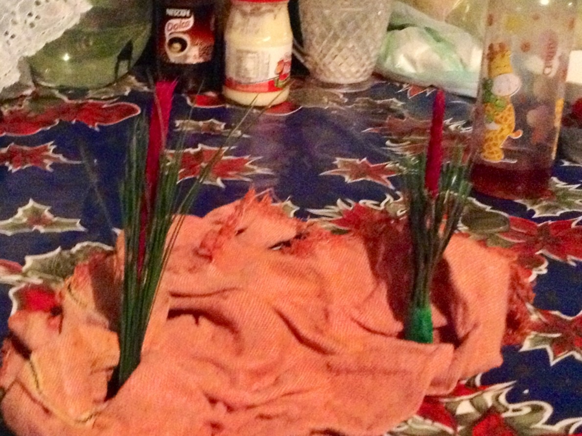

Les presento unos juncos que he hecho, están hechos con ramitas de pino pintas con aerosol verde, con toques de café y ocre, y para hacer la especie de flor del centro unas tiras que venían en un ramo de flores.

interesante, ¿se puede saber que tipo de pino usaste?

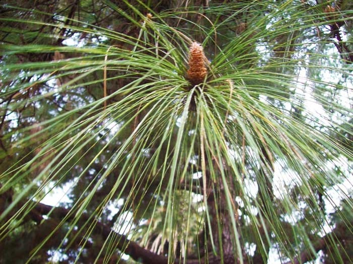

Pues nose si se vea la foto pero yo use pino más o menos de este tipo que en las ramas tiene unos como pelitos muy delgados al juntar varios de esos pelitos se hace un ramito, lo corto a la altura que quiero y lo pego a una base de plástico a, lo Pinto con aerosol y escalo a la sombra para que no pierda su color

oh gracias por el dato, acá no hay de ese tipo de pinos y dudo poder reproducir la idea ya que los pinos autralianos tiende a romperse una vez secos, oye una sugerencia creo la espiga en forma de flor es algo grande en comparación con los juncos creo se veria mejor mas chicas. Saludos y gracias por el tip.

De hecho creo que sí voy a quitar la flor, buscare unas más pequeñas y en cuanto a otros materiales voy a ver que tal sale, estaba considerando usar un pedazo de cuerda

Y sobre las causarías aquí en México no las he visto, Gildas i puedes usarlas estaría bien siempre que sea continúa por que aquí hay unos pinos que sus hojas secas se parten mucho

todas las agujas de pino suelen partirse mucho

casuaria y pino en México son sinónimos, mi sugerencia es que la flor central la desmembres y pegues pedacitos alrededor de algún palillo, el color no esta mal creo el problema es el tamaño, yo creo que lo mejor es que utilices los cepillos de fibras de plantas que aquí en México se utilizan para lavar ollas, los que venden en los tianguis, solo pintalos con aerosol
