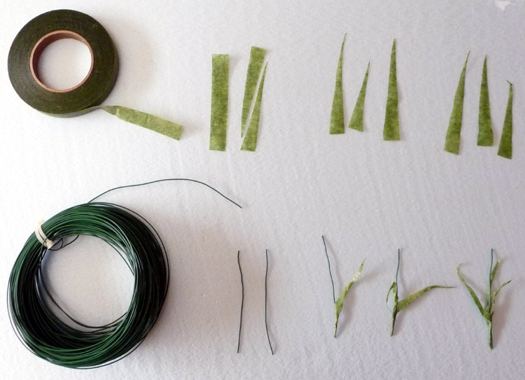

MATERIALES.
Cinta Tape de uso en floristería de color verde… alambre… pasta de modelar DAS… acrílico AMSTERDAN color 409 tierra sombra tostada… y cola blanca.
HERRAMIENTAS.
Alicates... pincel y tijeras.
REALIZACIÓN.
Cortar con unas tijeras trozos rectangulares de cinta Tape… si salen distintos mejor… porque no hay dos hojas iguales ji ji.
Los trocitos anteriores los cortaremos de nuevo con una tijera diagonalmente… emplearemos tres trocitos de estos últimos… ósea sea de forma triangular para hacer un único junco.

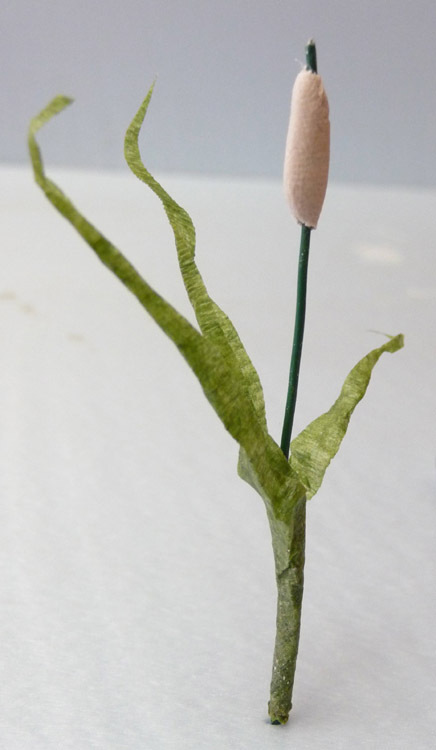

Cortar trocitos de alambre con unos alicates y enrollar uno a uno desde la base los tres trocitos… que serán nuestras hojas… los colocaremos enfrentados. Echaremos una gotita de cola blanca en la unión para “fortalecer” nuestro junco.
Cuando ya los tengamos en esa posición… doblaremos la hoja longitudinalmente hacia arriba desde el vértice hacia la base más cercana al alambre. Y luego la seguiremos doblando para que no nos quede muy tiesa… dándole forma bonita vamos.

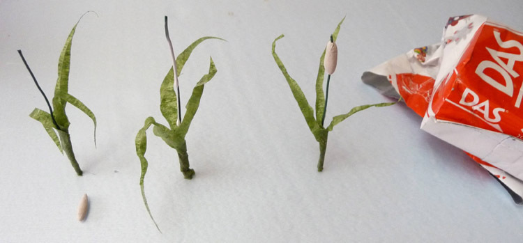

La espadaña del junco la iba a realizar con un engrudo de corcho de floristería deshecho junto a cola blanca y el acrílico en cuestión… pero no me gusto el resultado final… así que opte por modelarla con pasta DAS… primero realizando unos digamos cilindros… y luego introduciéndolos en la puntita del tallo hasta la altura deseada… dándole un poquito más de forma cuando ya están bien colocaditos en su sitio.

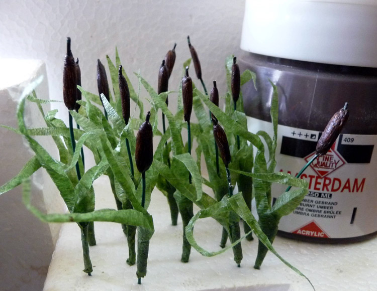

Por último… solo nos queda pintar con el tierra tostada 409 cuando ya estén secos.
Et voilà… uno a uno realizamos todos los juncos que deseemos.
