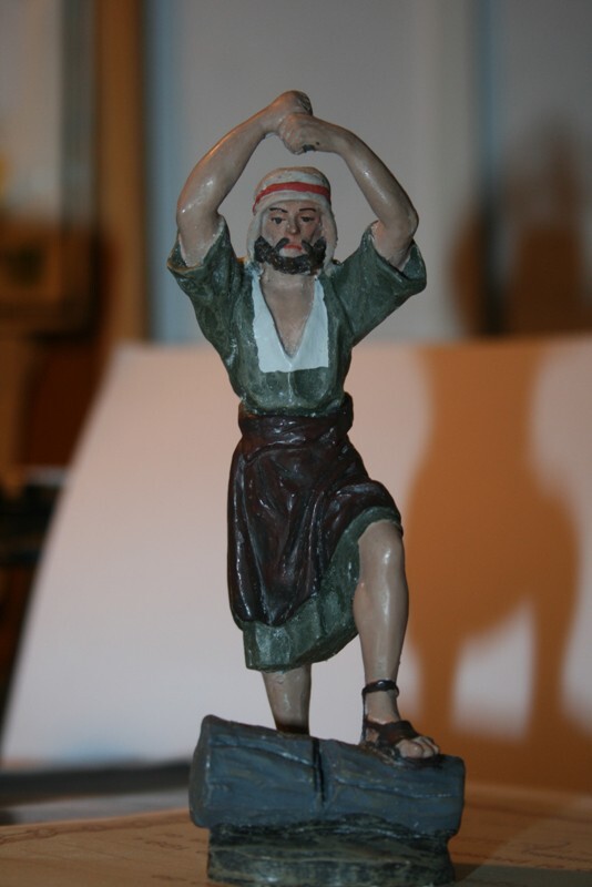

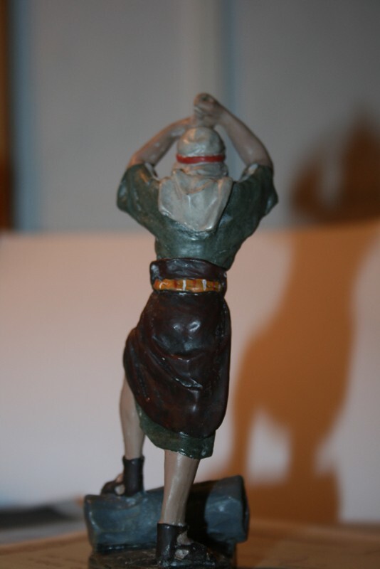

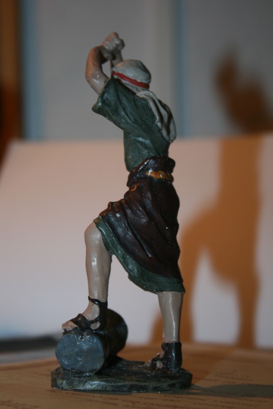

Hola David!!!Aqui te pongo las fotos del leñador al cual quiero ponerle movimiento.Los motores que tengo,son motores de 220V.(como el que empleaste para subir la palmera),reciclados de ventiladores tirados en el punto verde.
Aqui van las fotos

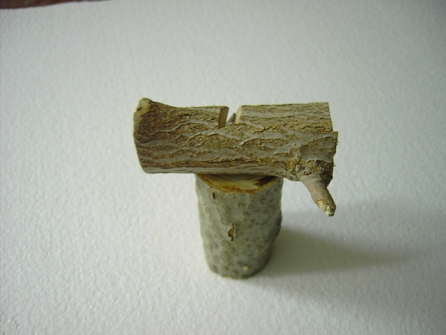

Ese movimiento es muy complicado de hacer, es muy largo el recorrido de los brazos y al ir estos unidos por las manos los cortes de los brazos deben ser totalmente simétricos entre sí, de lo contrario, al iniciar el descenso, se quedarían rápidamente sin recorrido. Posiblemente, poniendo delante del leñador un tronco en vertical y encima de este otro acostado con el corte iniciado, podemos reducir el recorrido a la mitad y conseguir que funcione.
En lo sucesivo procura que los movimientos sean de un brazo solo, o de los dos pero alternativos.
Ponme alguna foto del motor que piensas utilizar.
Si nó has entendido algo....no te lo calles.
