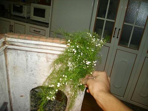

Bueno aquí está mi Jazmín "demo" jajaj bueno es de prueba no será el definitivo porque se secaría...está hecho con esparraguera y paniculatas "millon star"...............................bueno cuando esté iluminado tomará aún más realismo

que os parece?gracias.
