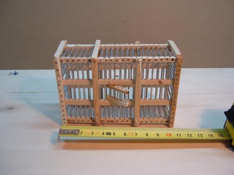

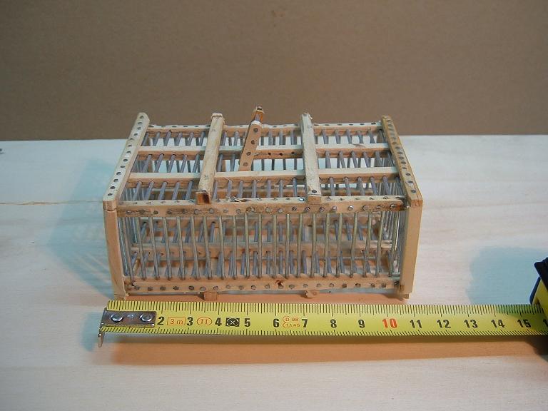

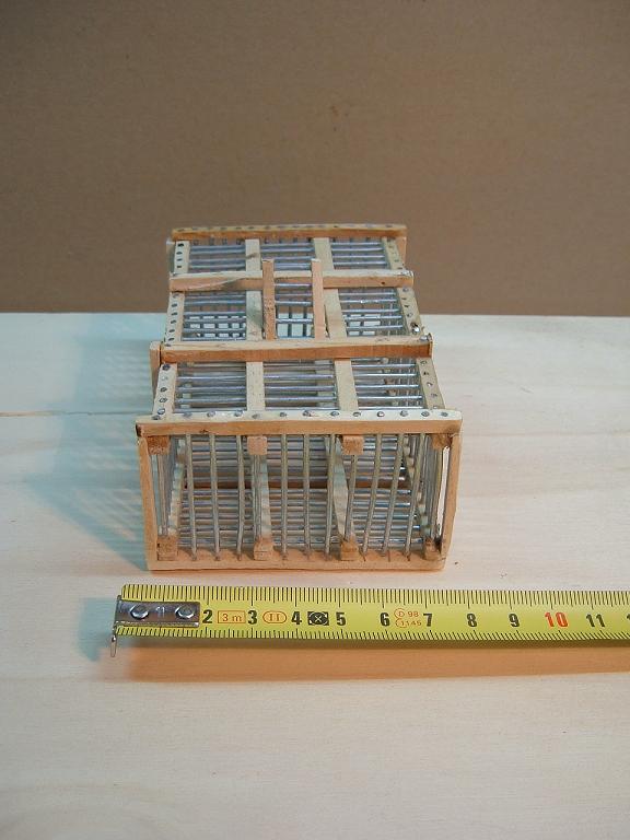

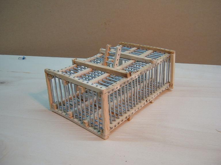

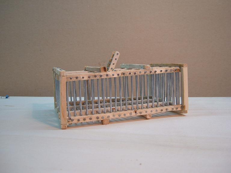

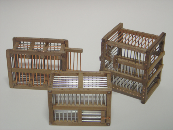

Continuo enseñando los Cacharos que e estado haciendo este año aqui os enseño una jaula tipica del transporte para animales eran bastante tipicas para que los pageses llevaran sus pequeños animales al mercado.

Te importaría contarnos como lo has realizado. Si puedes ponerlo paso a paso mejor, y si tienes fotos de algunos de los pasos pues muchísimo mejor.
Indica tambien material empleado, como y con que has realizado las perforaciones etc..

Hola Pedro: Soy un reciclador clasico las barrillas son de cajas de frutas cortadas con una sierra de marqueteria y con un taladrin tipo dremel con una broca adecuada al alambre que era de 0´75
Y despues paciencia para ir haciendo los agujeros cada medio centimetro, las cuatro barras laterales hay que aguerearlas por los dos lados, al lado contrario hay que hacer los agujeros queden en medio de los que se ha hecho en el otro lado.
Esta Jaula es a escala para figuras de 15 cm los barrotes son algo mas gordos que los de verdad pero es que no encontre alambre adecuado mas pequeño.
Espero que esta esplicacion te sirva de algo no tengo fotos del proceso.
Joan
Joan
Queda claro salvo una cosa el grosor de la madera empleada de cuanto era, ¿o eso es lo que mide 0’70?. Por lo demás, solo desearte que Dios te siga dando tanta paciencia para hacer las cosas también. Y muchas gracias por la explicación.

Haber uno no es del oficio, el alambre es el que es de 0´70 es decir menos de un milimetro. los listones son del grueso de la madera de las cajas de frutas puede que hagan entre 3 a 3´5 milimetros busque una tabla que fuera un poco gruesa excato no lo se, pero por hay van los tiros todo lo demas un buen taladrin y un momton de paciencia (se me rompieron 3 o 4 litones taladrando) Gafes del oficio pero esto es un hoby y es para pasar el rato y es una muy buena terapia para sacar las caborias
Casi todos los listones que uso para el Pessebre es sacado de las famosas cajas de frutas, siempre de madera el contrachapado no me gusta ya que siempre ves los cantos y no me gusta el resultado. A mi gusto.
Si quereis saber algo mas preguntar que os contestare lo que buenamente pueda y sepa.

Hola Joan como parece ser que no me entero
podrias ponernos esa caja de frutas pues la verdad
con las que yo tengo veo dificil sacar los listones

Pedro no las calorias si las ( Caborias= a dolores de cabeza) malos rollos etc.etc.
Conchi: Si no tienes una sierra de Calar tipo marqueteria cuesta mucho sacar los listones. Siempre se pueden comprar en una tienda de modelismo pero como dige soy un reciclador nato (en todo lo que puedo)

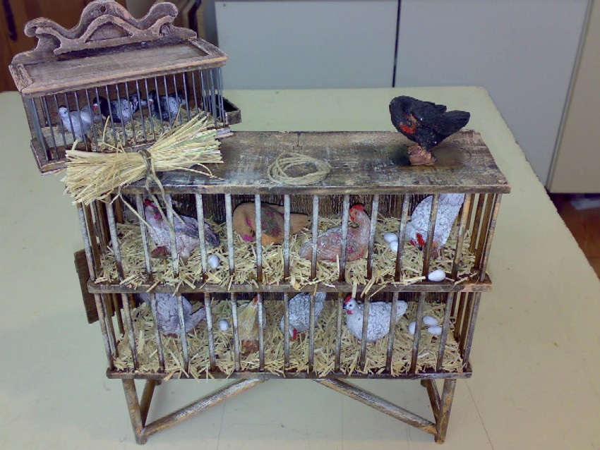

Estimado amigo belenista:
Bueno como se ve en las fotos, la idea de Joan aplicada....
