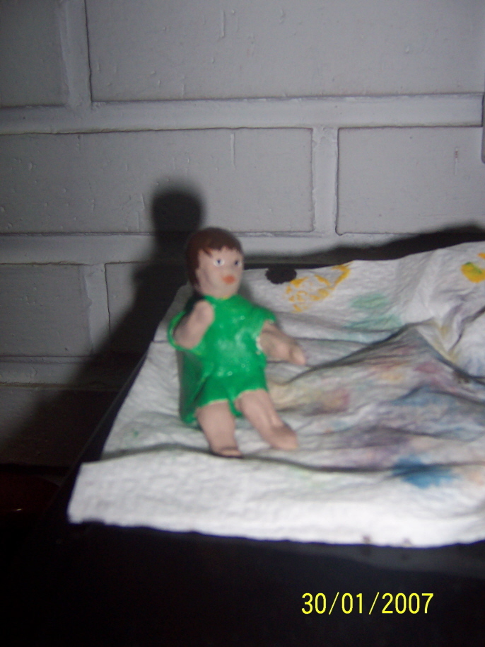

548
Mi primera figura me ha salido un poco patata, pero no me desanimo y mañana lo vuelvo a intentar.
