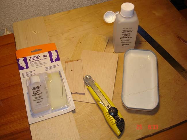

Tanto el fumígeno como el líquido los podéis encontrar en cualquier tienda de maquetas de tren. Hay muchas. El conveniente para un uso continuado es el modelo 503, como ya he explicado varias veces en este Foro. El caldero puede utilizarse uno cualquiera. No tiene nada que ver con la generación del humo.
La duración es ilimitada ya que la electrólisis la realiza el componente 503, que se instala fuera del caldero. Debajo.
No sabía que se habían vendido calderos que se alimentasen de un líquido fumígeno, pero con resistencia. Hace años usé esta forma de producir vapor desde dentro del caldero, con agua, pero tenia un uso limitado aunque pusieras un alimentador de agua para pájaros conectado a él. Además produce cortos y es peligroso. Mejor un Seuthe.
Os pongo una foto que ya había bajado varias veces en este foro, por si es de interés para alguien.
(Fumigeno Seuthe 503.jpg)
Adjuntos Fumigeno Seuthe 503.jpg (66KB - 326 descargas)
