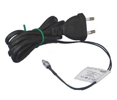

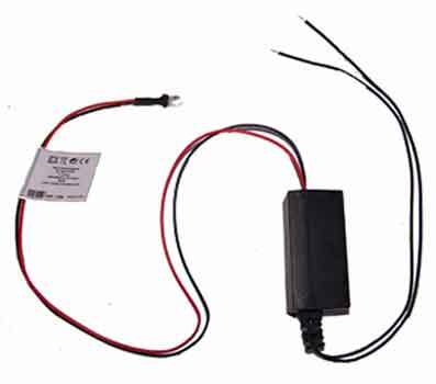

Hola Rochas;
Vamos a ver, las casas que te refieres estan en primer plano o en segundo plano, osea en la parte delantera o al fondo, la pregunta es porque segun quieras tener mas o menos luz en las casas. Si estan en primer plano (delante) y quieres que tengan bastante luz puedes utilizar lamparas de 5 o 10 Watios a 220 voltios, o diodos led a 220v, ambos tienen rosca tipo E14. Sipor el contrario estas luces tienes que ser para casas de lejania o segundo plano (al fondo) y la luz que deseas es tenue puedes usar neones a 220v, estos proporciona una luz roja y se puecen conectar a 220v colocandole solo una resistencia.
La colocacion de cualquier luz que montes en el belen te recomiendo que la realices en paralelo y que utilices casquillos de plastico para las lamparas TEN MUCHO CUIDADO CON LOS EMPALMES Y LAS CONEXIONES QUE REALICES.Los cables los puedes ocultar dentro del porexpan, utiliza cable paralelo de 0,5 mm es fino y se puede ocultar muy bien.
Te pongo ejemplos de las lamparas casquillos, regletas de conexion (fichas de emplame) y conexion en paralelo. salu2
