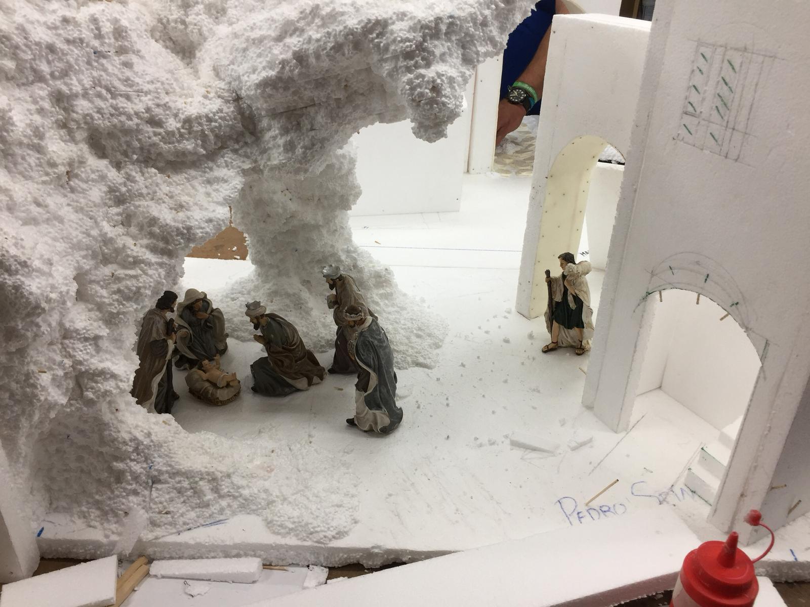

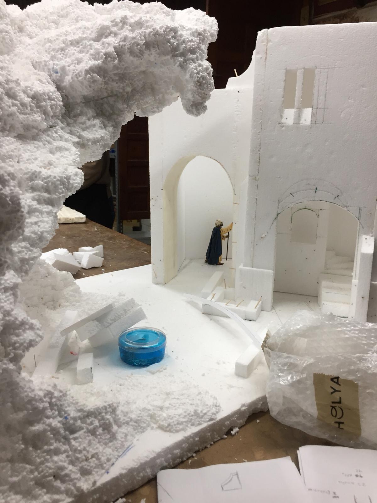

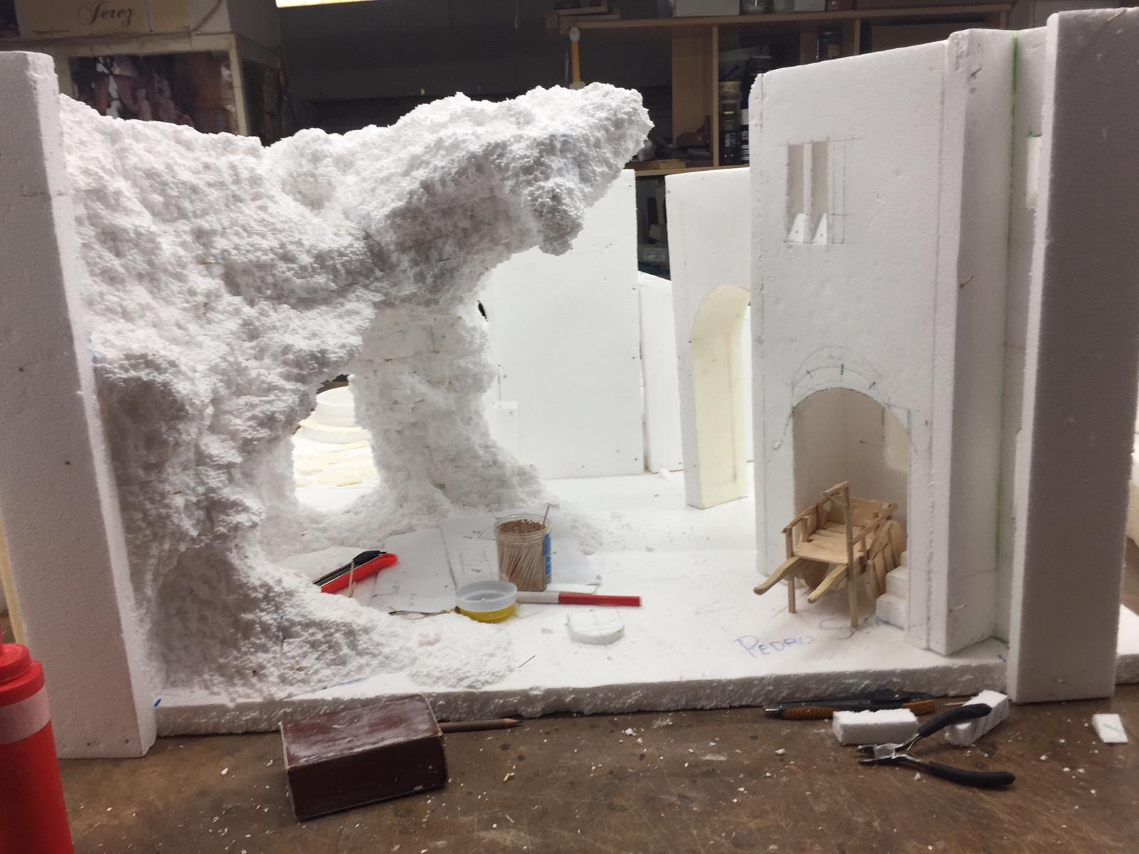

Buenas tardes:
Es la primera vez que voy ha realizar un belen cerrado (ya he avanzado mucho) y después de haber leído un poco a Fran Moreno y otros foreros, tengo muchas dudas, que espero que con paciencia sepáis responder y ayudarme:
- ¿Qué sistema es más barato, LEDs o bombillas?
- Mi relación con la señora electricidad brilla por su ausencia, así que, ¿me podríais indicar, en términos infantiles, como realizar una instalación para que mi casa no explote?
Antes de nada, mil gracias de forma anticipada por la ayuda. Os adjunto algunas fotos de lo que estoy realizando.
(belen 1.jpg)
(belen 2.jpg)
(belen 4.jpg)
Adjuntos belen 1.jpg (176KB - 172 descargas)
Adjuntos belen 2.jpg (176KB - 142 descargas)
Adjuntos belen 4.jpg (198KB - 160 descargas)
