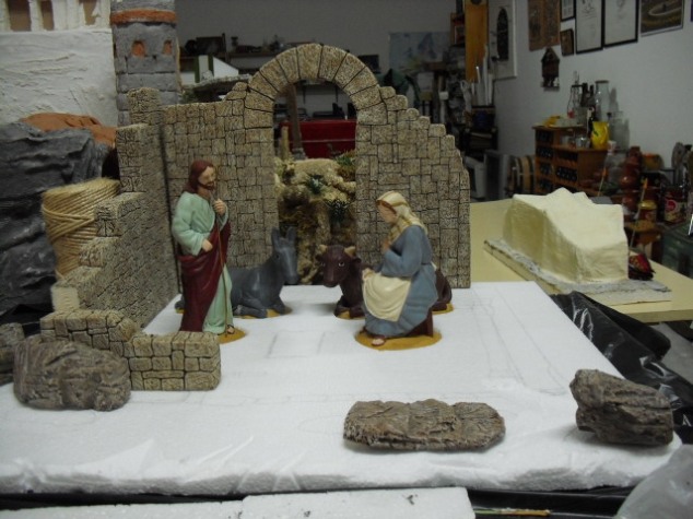

Estas son dos fotos del inicio del portal del nacimento, peo no se exactamente que suelo ponerle podriais darme algun consejo?? gracias

Hola Toniato, el inicio de tu portal tiene buena pinta, sobre que suelo poner, a mi personalmente me gustan bastante los suelos empedrados, mira un post que puse en arquitectura y paisaje (calle Belén).

Hola riera, gracias por tu informacion y el post esta muy bien pero tengo una duda a los trozos de porex antes del aguaplast les haces algo??. Yo quiero ponerlo directamente en el suelo de porex pegando los trozos con cola blanca sera lo mismo que sobre madera??
Me ha gustado tu suelo y voy a intentar hacerlo, aunque no me saldra ni parecido al tuyo.

Hola Toniato, los trozos de porex, solo les paso un poco de papel de lija para que no queden tan finos y le doy un poco en los lados para que no se vean tan rectos. Lo que comentas de pegarlos directamente sobre el porex, no veo que sea ningún impedimento, Yo lo hice encima de una madera fina para poderlo aprovechar para próximos años.

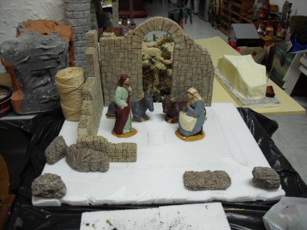

Bueno ya he pegado el porex, no me ha quedado como el de riera ni muchisismo menos, supongo que me faltan años de experiencia.

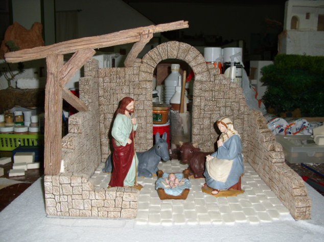

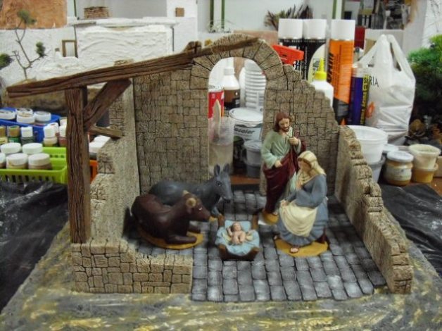

Os pongo dos fotos, me falta el pintado del suelo interior y del exterior asi como detalles, uno que hace lo que puede acepta criticas.
Podriais decirme como puedo tapar las peanas, al ser el suelo de adoquines no se como hacerlo.
El portal esta inspirado en una foto que baje de los albumes pero siento no poder saber de quien, si lo sabeis decirmelo y le pedire disculpas por la copia.
Gracias

Hola Toniato,las peanas las puedes tapar con plastilina y marcas en ella unas lineas como las baldosas y luego pinta ,también puedes taparlo con esparto,mira mi álbum.Y no tienes que pedir disculpas me alegro de que te guste.

Hola Toniato, eres una maquina. No es una crítica, pero hay una pequeña cosa que no entiendo, como se sujeta la biga que esta encima de Sant José, por la parte trasera se sujeta con la pared,¿ y por la parte delantera?. No sea que tengamos que llevar ha alguien a urgencias. Puede que sea cosas de la foto.

rieraaaaa jajaja hace unos minutos me he dado cuenta que se sujeta por debajo de la travesera, es cosa de la fisica????? jajaja, es un desastre, quina engoixa, ahora intentare despegarla, si puedo, sin romper nada y pasarla por encima, si no puedo no se que hare tendre que hacerlo otra vez.
A no ser que los maestros me deis algun consejo.

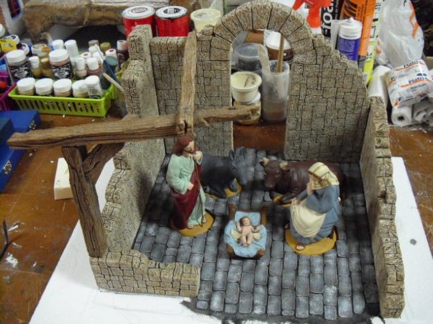

Bueno ya he terminado el suelo del portal, ya queda menos.
Por cierto riera si ves las bigas, creo que ya las he cambiado de posicion sin que haya sufrido un derrumbamiento jajaja.
Os pongo unas fotos

Hola Toniato para ser novato eres todo un artistazo me encanta tu fragua tus paredes pintadas y tu fuente ya nos enseñaras tu fotos terminadas del belen 2010 yo estoy con mil ideas y materiales pero todavia voy por el celaje que creo estoy algo estancado , bueno saludos y animo (veo que tienes una pedazo de habitacion de trabajo ya quisiero yo para mi) un abrazo desde Tarragona

Toniato un consejo esas vigas asi como estan se caen, desde mi punto de vista mejoraria esa estabilidad que claro lo mio es deformacion profesional pero creo que igual a otras personas les puede dar sensacion de inestabilidad y eso puede afear el conjunto de todas formas me gusta mucho el efecto de las piedras. Un saludo.

Hola sereno, seguramente tienes razon, en mi modesto entender he visto la posibilidad de poner una columna desde el muro roto hasta la punta de la viga y rompe la vista frontal ya que quedaria frente a San Jose.
No se me ocurre ninguna idea ya que como te digo soy un novato, si tienes alguna idea soy todo oidos y te lo agradeceria.
Tambien puedes ver en el album de ABUELO la misma construccion, bueno casi, la suya es mucho mejor, yo solo he mal copiado su idea:
http://foro.belenismo.net/photos/photo-thumbnails.asp?albumid=986.
Muchas gracias por tu observacion.

Ok mira no la pongas tan inclinada y colocala mas cerca del jabalcon, asi consigues tener mas contraflecha que flecha, huy que tecnico te estoy diciendo esto, recapitulemos, la que sube por el piar y esta inclinada ( eso es el jabalcon) pues la otra viga ponla lo mas proxima a esa. Asi quizas no se nos caiga. Yo ya te dije es deformacion profesional se me va el ojo al pequeño defecto pero te soy muy sincero yo no soy capaz de hacer una cosa tan bonita como se te esta quedando sigue asi que vas por el buen camino. Un saludo.

para tapar las peanas usa plastelina!! le haces las hendiduras sin prpblema y le haces el mismo color del suelo ( si puedesguardate un poco.. ) y luego lo pintas por encima y boilá! perfesto!!!
428
11/2/2010 15:02
porcierto te recomiendo k no pongas a la viergen y san jose en la tipica postura .. cada uno a un lado y los animalitos detras como se ven en los belenes de siempre
ves mas allá y pon a san jose detras de la virgen a un lado en un ladito de la casa y los 2 animalitos juntos si les puedes hacer un pequeño cercado con paja y esas cosas esk sinop queda muy... antinatural... nose.. me gusta mas la imagen de san jose que respeta la intimidad de una madre que acaba de dar a luz y tiene a su hijo recien nacido y cercano a ella y no a un niño jesus slitario a un metro de la madre nose si me entiendes... si no es asi.. te paso ideas ok? ( puede que no sea el mas indicado.. pero son ideas y por supuesto respeto tu decision! un saludito!!
lo bueno esque aun es pronto y puedes hacer mil cosas.. modificar y todas esas cosas.. bueno.. tambien si los agujeros de las peanas son un problema y no kieres o no te apetece hacer el suelo otra vez... puedes taparlo con tierras paja, serrin incluso " piedras" resultado del derrumbe de las paredes... no?? chic@s aportar ideas!

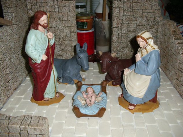

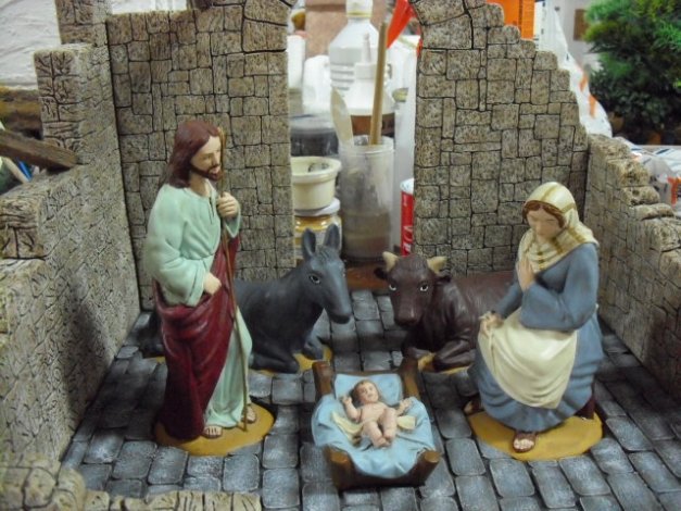

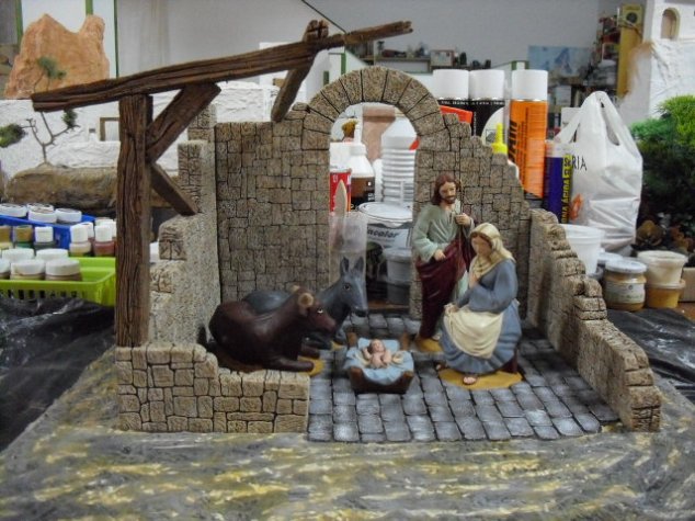

Bueno esto es un cambio de posicion de los inquilinos del portal
Mariodrummer a ver que te parece, todavia no he decidido nada, jajaja

Pues la verdad es que en esa posición queda muy bonito y es verdad que es una combinación de postura más original. Echale ganas y ponlo así que aún queda mucho para Navidad.

Soy arquitecto tecnico, me gusta mucho el cambio de las posiciones que te ha indicado mario, dandole mas vueltas yo pondria un pequeño verjado donde esten dentro los animales. Ya no hace falta que te diga que de novato nada eso yo que ni de coña hago ese portal que te vuelvo a repetir me gusta mucho. Un saludo

gracias por los consejos y ayuda, pero sereno tengo un problema que es el espacio, si le hago un verjado no me caben las figuras, el portal lo he hecho justo de espacio, asi que me parece que una vez que le ponga los accesorios lo dejare tal y como esta, eso si cambiando las figuras tal y como se ve en las fotos ultimas.
