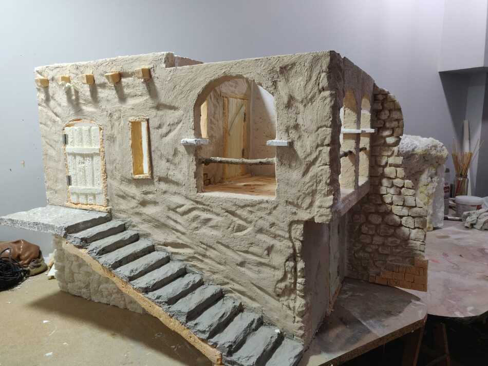

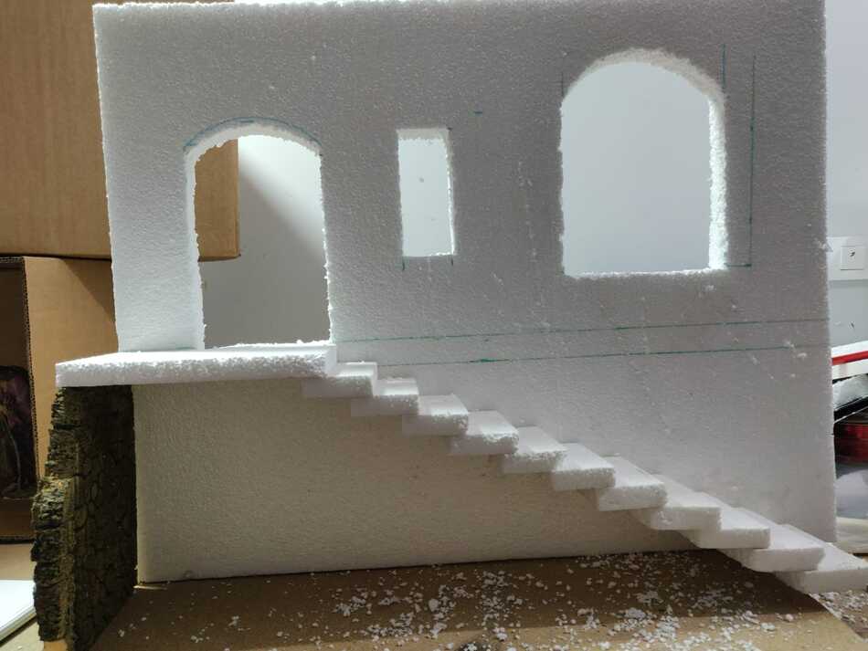

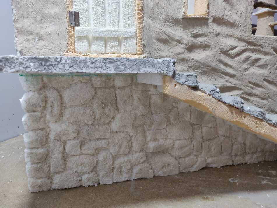

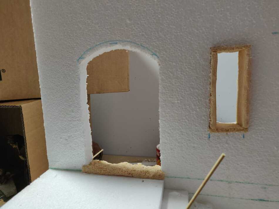

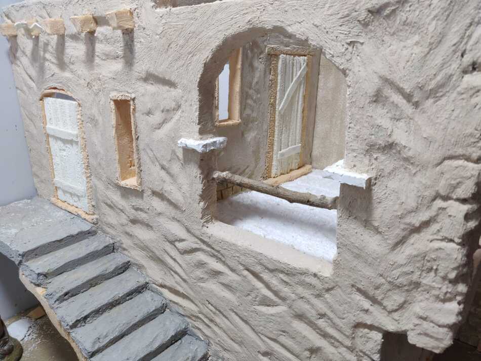

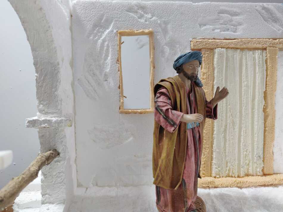

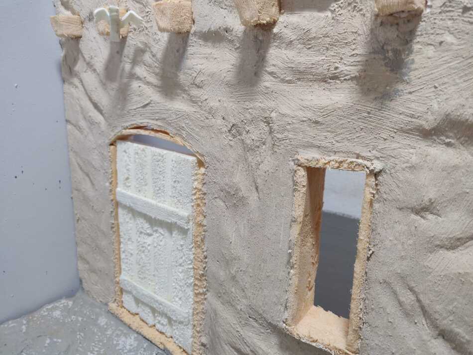

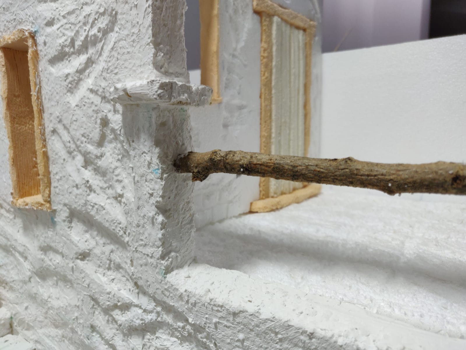

Buenas tardes foreros. Después de algún tiempo sin hacer nada, este año me ha tocado preparar el Belén de nuestra Parroquia. Para ello, tengo que preparar un Portal y distintas edificaciones. Para la primera vivienda, he pensado en una edificación que tenga en si tres y por la parte de atrás un corral. Consta de dos plantas y para ello he utilizado poliespan (el de bolitas). He realizado unas hendiduras en la fachada con el soldador y ayudándome también del cuter para quitar las lineas rectas a las piedras que asoman en la fachada. Para dar textura y a la vez color a la fachada he utilizado mortero monocapa de la marca Puma y de color crema. Tengo que añadir que está hecho para figuras de primer plano de 21 cm.

Algunas fotografias

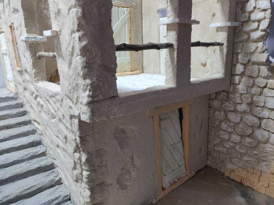

Se encuentra en fase de inicio de cubrimiento de las superficies. Conforme vaya avanzando iré subiendo fotografías. Perdonar por los fallos que veais. Asimismo, acepto todo tipo de sugerencias para mejorarlo.

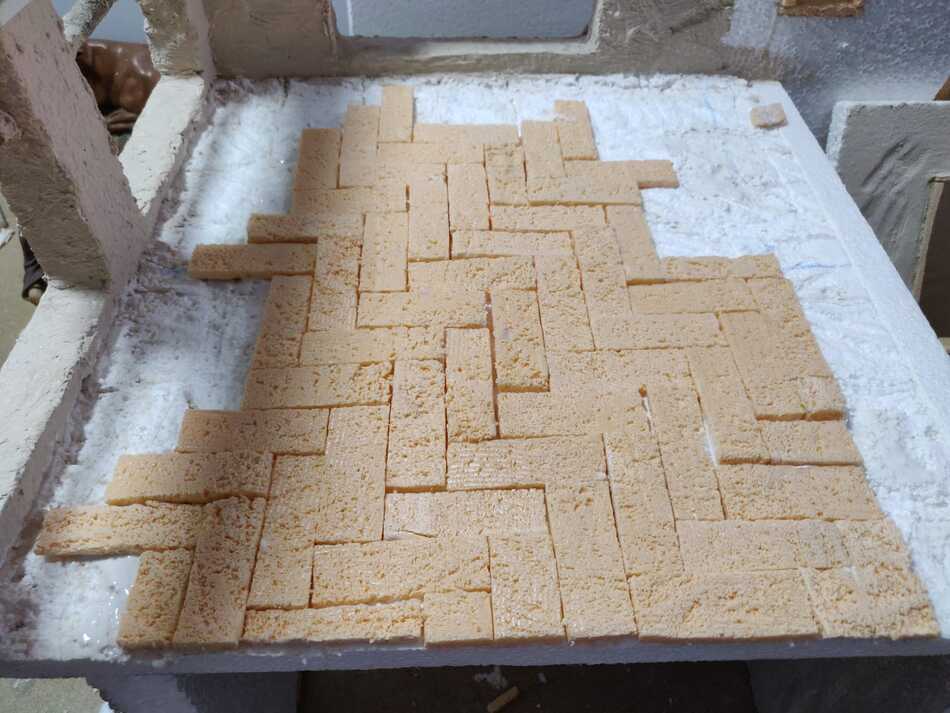

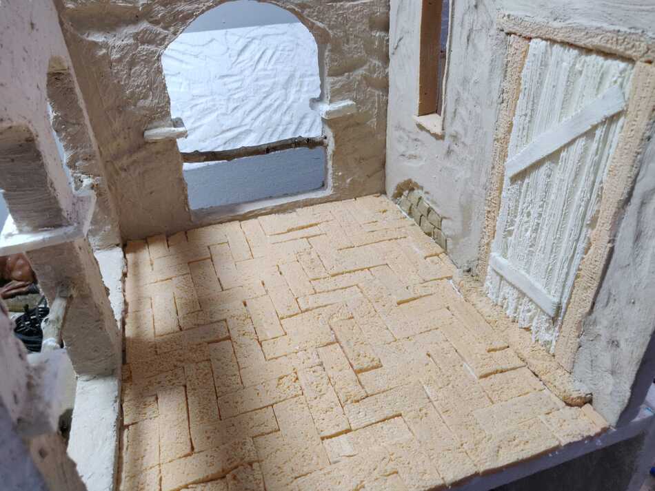

Seguimos con los detalles. En esta ocasión os enseño como ha quedado el suelo de la terraza de la vivienda de arriba.
Modificado por Delinser 6/10/2019 14:07

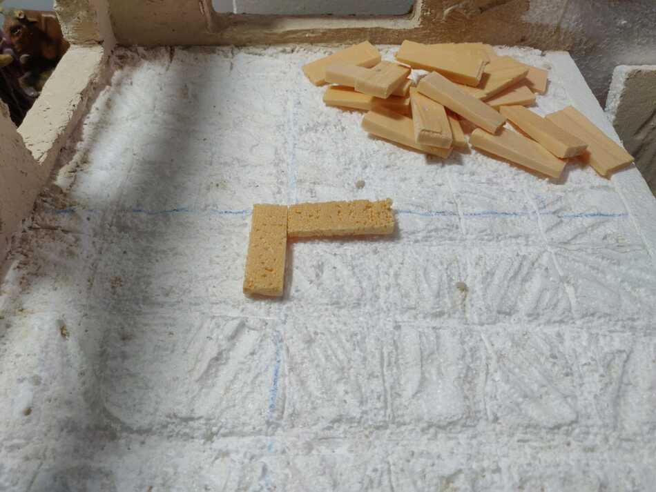

Delinser - 6/10/2019 14:04

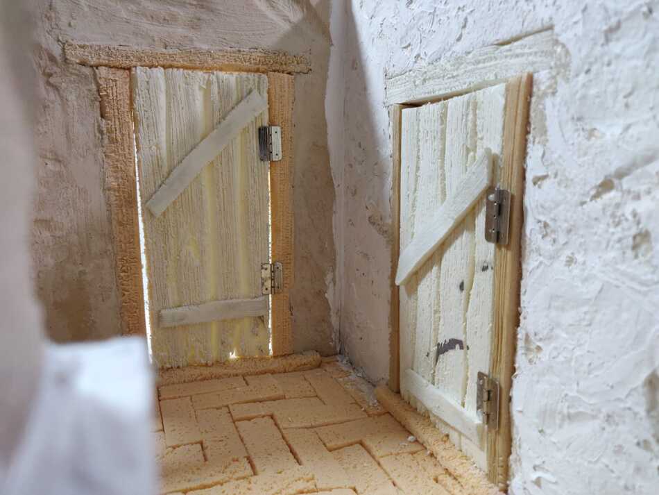

Como habréis observado, el suelo se encontraba tallado, pues mi idea era trabajar el mismo sobre el propio poliespan. Viendo el resultado, decidí hacerlo sobreponiendo un suelo del extrusionado y en forma de espiga o L. Para ello, corté trozos de 2*5 cm, lo texturicé con un cepillo de púas(de los que usan los herreros) y procedí a pegar trozo a trozo con cola blanca. Me costo bastante que los trozos se adherieran al suelo tallado. Con el suelo plano sin tallar la cosa hubiese sido más liviana de hacer.
Modificado por Delinser 7/10/2019 08:39

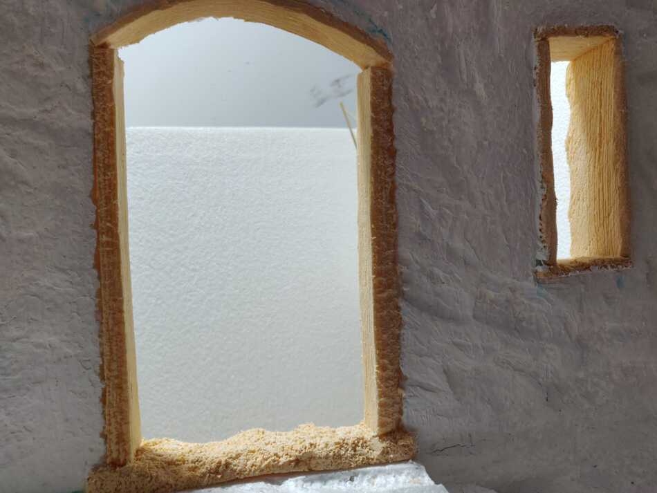

Delinser - 3/10/2019 20:04
Ya han llegado los carpinteros y están colocando las puertas.
