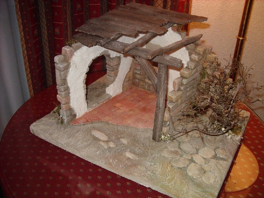

La moyoría creo que utilizamos polestireno de color azul o amarillo haciendo las vetas con el cuter, el soldador o un cepillo de púas de acero luego con nogalina al aguaa se le da el tono madera deseado y para terminar unos retoques con pintura plástica al agua color blanco brillante. Como soy un pesado te recomendaré que le des la nogalina mezclada con pasta de escayolista.
(PortalCurso2.JPG)
Adjuntos PortalCurso2.JPG (192KB - 304 descargas)
