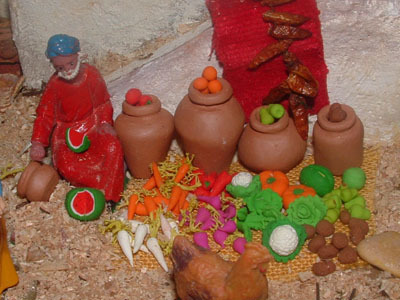

yo el año pasado realice una autentica fruteria con la masa fimo que es plastilina para el horno, se puede usar para otros detalles como huevos etc. la ventaja que tiene con el barro es que te permite hacer piezas mas pequeñas. aqui os dejo un detalle.
(fruit.jpg)
Adjuntos fruit.jpg (44KB - 608 descargas)
