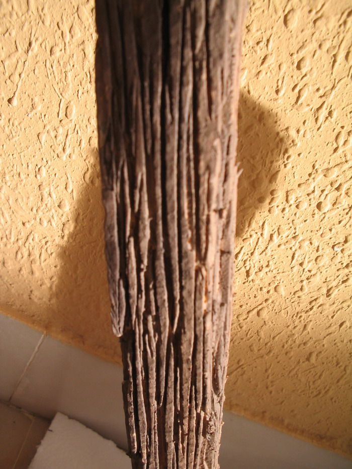

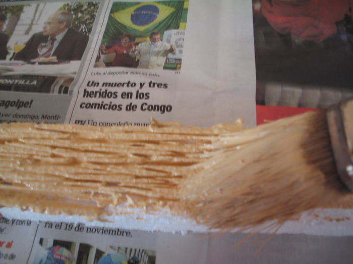

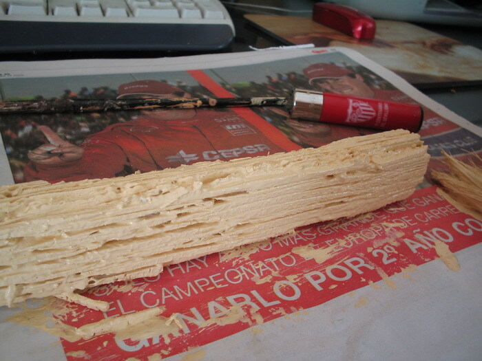

Desde mi humilde experiencia os voy a explicar como imito la madera.
MATERIALES.

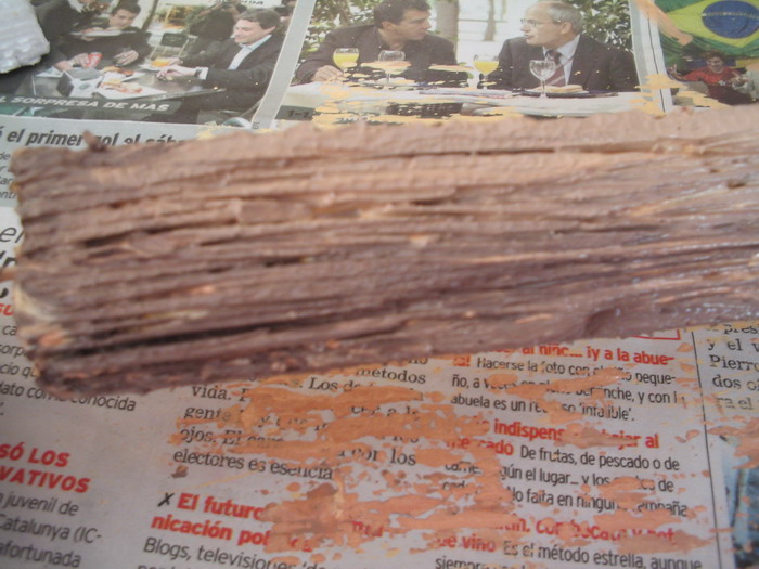

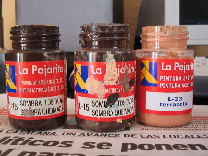

- PINTURA DE LA PAJARITA COLOR SOMBRA TOSTADA Y TERRACOTA. foto1
- PINTURA AL AGUA DE PARED DE COLOR HUESO. foto 2

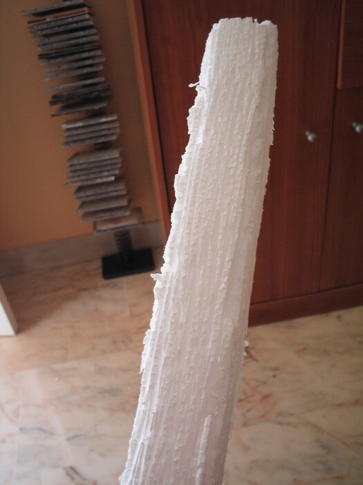

Lo hago de esta manera una vez tengamos el porexpan, tallado con las betas de la madera, comenzamos el pintado de las mismas de la siguiente manera.

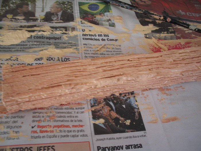

paso 1. Primero le doy una mano tapando todas las betas con la pintura de color hueso.
paso 2. Luego y antes de que se seque le doy una mano de terracota que quedara suavizado al mesclarse con el color hueso.

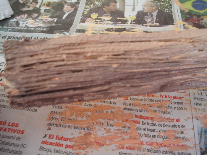

paso 3. Y por ultimo con la sombra tostada le voy dando capas para ir creando los reflejos de la madera.
Espero que os sirva y os ayude a todos , un saludo desde Gines - Sevilla.

¿Podriás explicar también cómo has hecho las vetas, la textura...?
Gracias Gineses.
387
EL PUERTO DE SANTA MARIA
1/11/2006 00:51
Hola Nabateo;
Para hacer ese tipo de raspado en el porexpan estrusionado (el denso) se utiliza cepillos de alambre pequeños, los puedes encontrar en las tiendas de todo a 1 euro,y tambien puedes usar el cutter para dar mas profundidad o palillos de dientes etc... salu2

¿es necesario que se seque la primera capa para dar la sombra quemada? Muchas gracias
70
gines - Sevilla
1/11/2006 16:09
No no hace falta, al estar aun humedo queda mejor las betas
