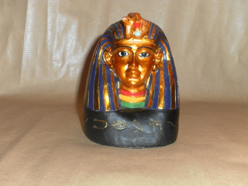

Hola a tod@s los foreros.
Este paso a paso es para cambiar el asspecto de las figuras comprada en los chinos o las que uno mismo talle.

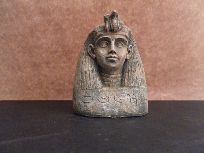

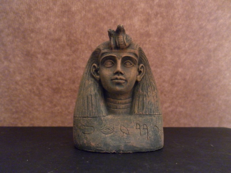

Primero: mezclamos verde con negro para conseguir un verde muy oscuro,y se le da dos o tres manos hasta cubrir el color primitivoperfectamente.(foto 2 ,3).

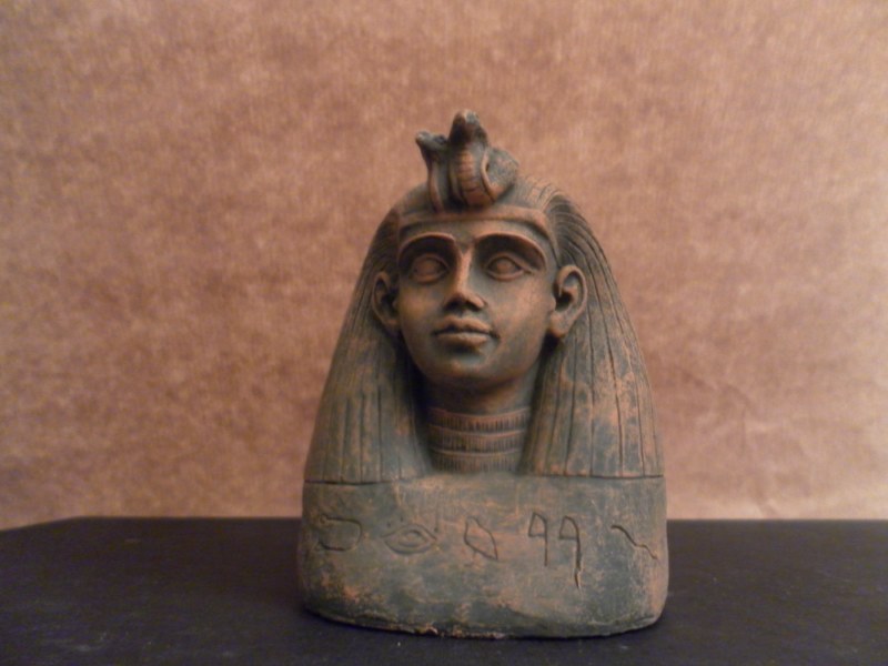

segunado: una vez seca, se mezcla rojo y albero asta conseguir un tono terracota oscuro ,con el que se le da una mano uniforme a pincel seco, y se repite por algunos sitios .( foto 4).
