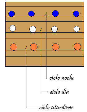

hola queridos foreros, me gustaria saberlo que si se puede hacerlo la iluminacón del celaje lo que viene en el dibujo en forma de vertical no en horizontal ¿se pueden hacerlo?. espero la explicacion un saludo gracias
(Dibujo de belen.bmp)

La pregunta es coherente con el dibujo, efectivamente, y la solución es la inversa del mismo. O sea las luces en horizontal.
Hay mucho escrito por aquí, pero para muestra un botón, ve a la siguiente dirección del foro, donde verás la respuesta en plan gráfico:
https://foro.belenismo.net/forums/thread-view.asp?tid=635&posts=19&highlight=luces&highlightmode=1#M3916
de fecha 14/11/2005,  15:54 #3744, el segundo por arriba.
Otra cosa es cuántas, de que colores, qué potencia, pero para esto también tenemos soluciones en el foro, pero a lo mejor no lo necesitas. Si te interesa más al respecto no tienes más que precisar un poco más.

hola geni, yo tengo una centralita de ciclo amanecer, dia, atardecer y noche de 1500w en cada ciclo, entonces las bombillas son de 25 w de cada una en posicion vertical pero pequeñas, en cada fila de distintos colores azul, blanco y anaranjado lo que ponen en el dibujo, para ver si está mas claro. un saludo y gracias
(Dibujo de belen 2.bmp)

¿Lo que quieres es que las bombillas esten delante de las montañas en lugar de atras?
Si no se orientas bien las bombillas se crean sombras, aparte de que necesitas unos 15 centimetros de espacio para colocar las bombillas.

Bien, por la información suplementaria que envías.
En todo esto es importante conocer como tienes dispuesto tu el belén y el celaje. Te adjunto un esquema general del Belén de mi Parroquia donde podrás ver como se disponen los elementos relativos a la iluminación general incluyendo las luces del ciclo.
Si lo apoyas con la foto anterior comprenderás como deben disponerse los elementos y las distancias. De todas formas si no se entiende bien no tengo inconveniente en aclararlo y si es necesarios pasar a otro estamento informativo. Este PDF puede complementarse con el resto del esquema, pero tu verás el interés que tienes en todo esto.
